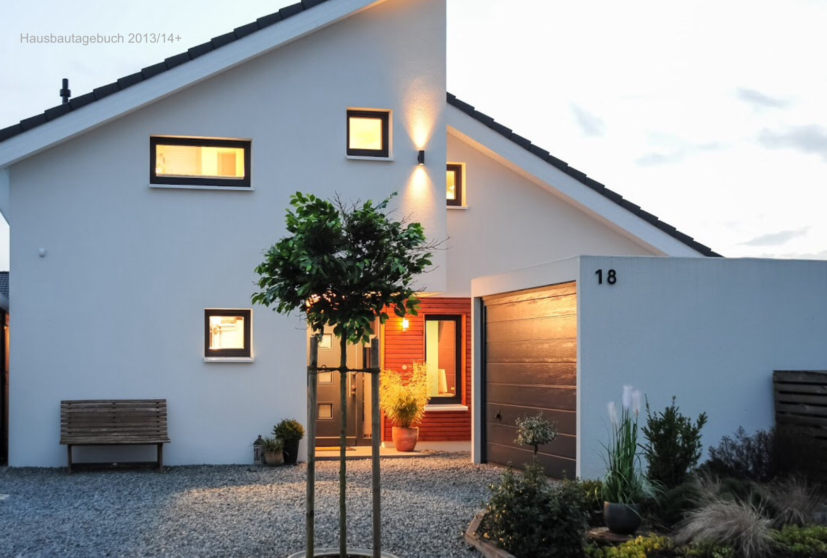

Hier noch mal ein Bsp, wie man den Carport setzen kann, allerdings ist ja kein Problem bezüglich normalen Anbau an die Südgrenze vorhanden.
Ansonsten muss ich sagen, dass mir das hier etwas zu durcheinander ist - die Informationen zum Grundstück kommen nur zufällig. Ich lese nur noch mit.
Modernes weißes Einfamilienhaus mit Garage, beleuchtetem Eingang, Baum und Garten im Vordergrund.
