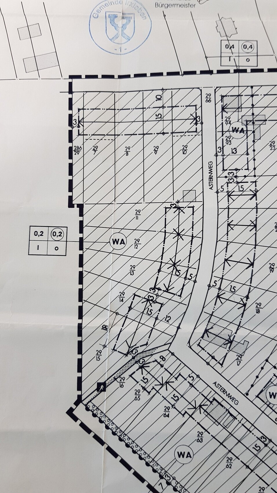

Das hat natürlich Auswirkungen. Leider hat der Vorbesitzer aus Naivität oder was auch immer zugestimmt, das der Nachbar bis auf 1,50m an unsere Grenze heranrücken durfte. Deshalb müssen wir nun auf unserer Seite um die 5m Mindestabstand der Brandschutzverordnung einzuhalten, 3,50m Abstand zur Grenze lassen. Das bringt uns bei einer Grundstücksbreite von 16m auf eine maximale Baubreite von 9,50m. Wir haben uns jetzt in den gegebenen Grundrissen auf 9m geeinigt.
Das ist auch schon alles absolut Safe mit dem zuständigen Bauamt abgeklärt. Bevor wir mit der Planung begonnen haben, haben wir uns schon informiert, was unter diesen etwas schwierigen Bedingungen überhaupt möglich ist!

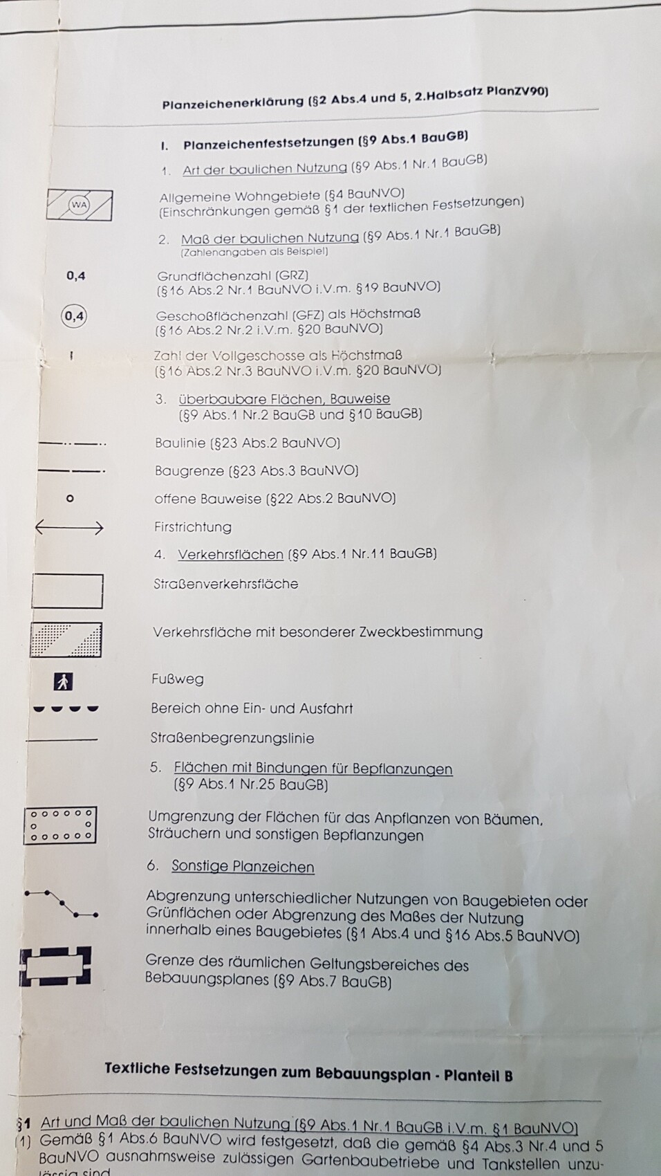

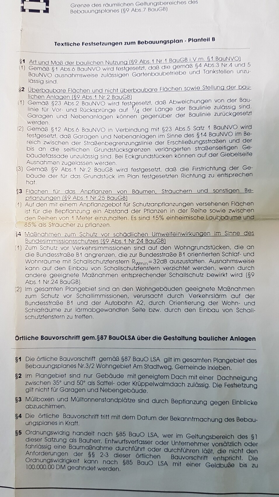

Ich habe die Auszüge aus dem Bebauungsplan mal angehängt, die relevant sind.
Ich möchte aber zugleich sagen, dass das nicht in Stein gemeißelt ist, es sind Abweichungen möglich. Wir für unseren Fall mussten z.B. eine Änderung der Firstrichtung beantragen.
Unser Flurstück ist 29/9 oben im Bild.

Escroda05.07.19 16:05
Super. Das erklärt schon mal vieles und hilft weiter.
... was wiederum Fragen aufwirft.
... ist hier dann doch noch nicht geklärt.
Es gibt eine Baulinie, an die sich die östlichen Nachbarn nicht gehalten haben, der westliche schon.
Ist die Lage eures Baukörpers final festgelegt?
Müsst/wollt ihr euch an die Baulinie und/oder Baugrenze halten?
Dürft ihr abweichend vom Bebauungsplan den Carport zwischen Straße und Baulinie setzten?
dumdidum!05.07.19 17:35
Deswegen ja auch mein Einwand, dass das nicht in Stein gemeißelt ist und Abweichungen möglich sind.
Wir finden die vorgegebenen 10m ideal und würden daran festhalten.
Lt. Bebauungsplan ist es ja nach meinem Verständnis nicht möglich. Da wir das bis dato nicht auf dem Schirm hatten, kann ich auch nicht abschätzen, ob da eine Abweichung möglich ist. Da müssten wir erst wieder vorstellig werden und das hinterfragen.
