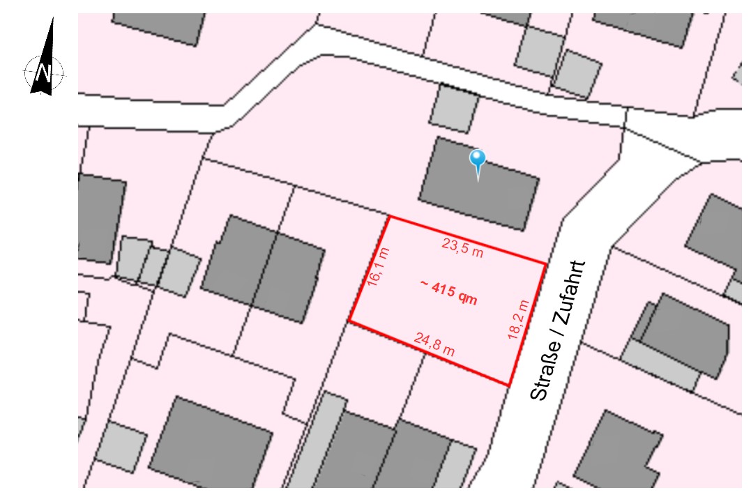

Größe des Grundstücks: 415 qm, Details unten
Hang: Ja, Nordhang, Details unten
Altes Baugebiet, kein Bebauungsplan / §34 Baugesetzbuch, im nachbarschaftlichem Umfeld alles vorhanden (z.B. 1-3 Geschosse, Pultdach, Flachdach, Satteldach)

1) Seht ihr das Grundstück als grundsätzlich geeignet an, ein Einfamilienhaus grob wie oben beschrieben umzusetzen?
Welches Budget würdet ihr hierfür in etwa kalkulieren („normaler Standard“)?

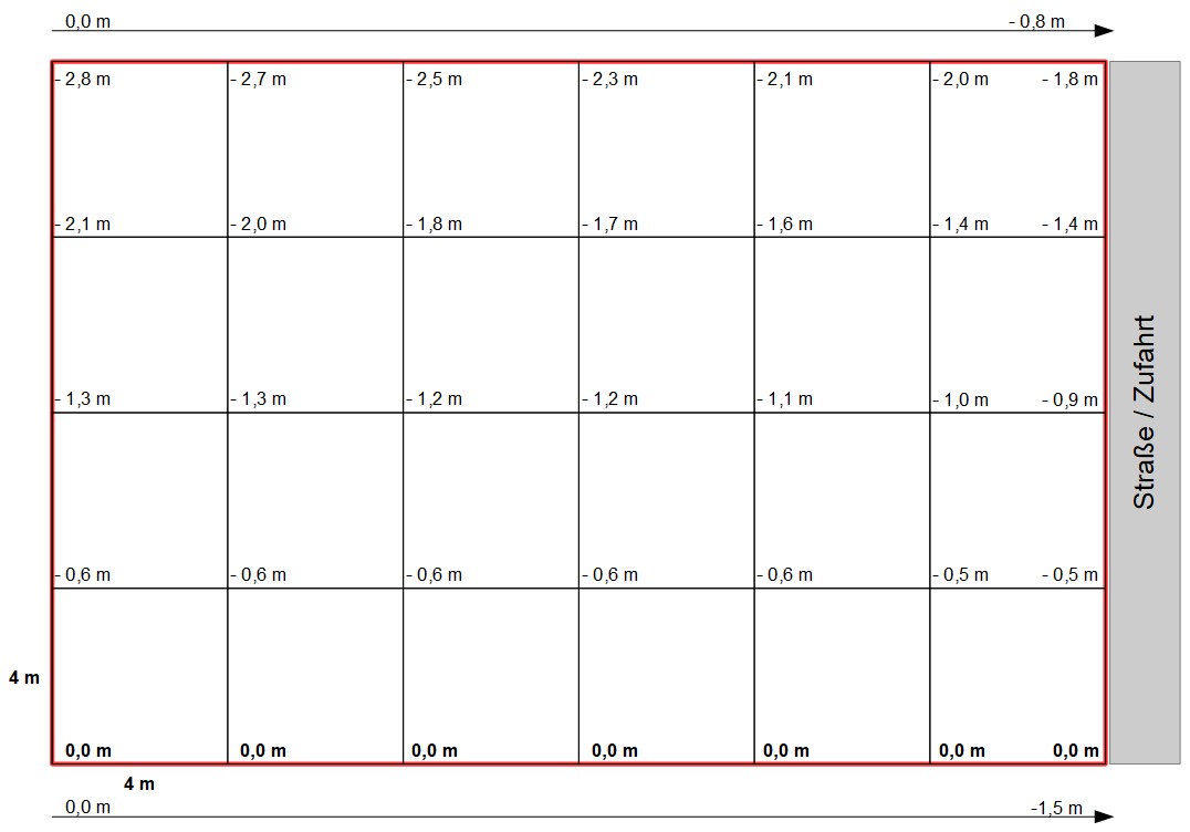

2) Die Hanglage und seitliche Zufahrt ist nicht ganz einfach. Wo würdet Ihr das Baufenster und den Haus-Zugang sehen?
3) Spricht das Gefälle unbedingt für einen Keller / Wohnkeller oder wäre aus Eurer Sicht auch eine Begradigung und Bau mit Bodenplatte ohne Keller zu empfehlen?

Lageplan: Grundstück mit roter Umrandung, ca. 415 m²; ca. 16,1–24,8 m; Straße rechts; Blauer-Pin
Grundriss eines Parkplatzrasters mit Maßangaben, rotem Rand und Straße/Zufahrt rechts.

Zeichne doch einfach mal für Dich Haus und Garage drauf. Mach Schablone für Carport, Haus und Terrasse und verschiebe. Denk an die Höhenunterschiede.
Dann stellst Du schnell fest, wie das Haus aussehen müsste.

Was ist mit den Nachbargrundstücken planlinks und planuntenlinks: müßt Ihr denen mit Wegerechten dienen ?

Dein Hoehenplan ist nicht klar. Zeichne doch mal die Hoehenlinien ein Alle 0.5 m.
Ist das im Norden das Haus der Eltern?

zu 1.: Das Grundstück ist für ein Einfamilienhaus Bau geeignet - Einschränkungen könnten durch Bebauungsplan und Wegerechte gegeben sein. Budget schätzen - mal sehen, was Architekt*In sagt.
zu 2.: Die Zufahrt für die Fahrzeuge würde ich an den untersten Grundstückspunkt legen und ggfs. etwas Wegstrecke von Auto bis Haus in Kauf nehmen. Die teure Lösung wäre unter das Haus in den Keller einzufahren. Zufahrt und Hauszugang müssen nicht gleich sein.
