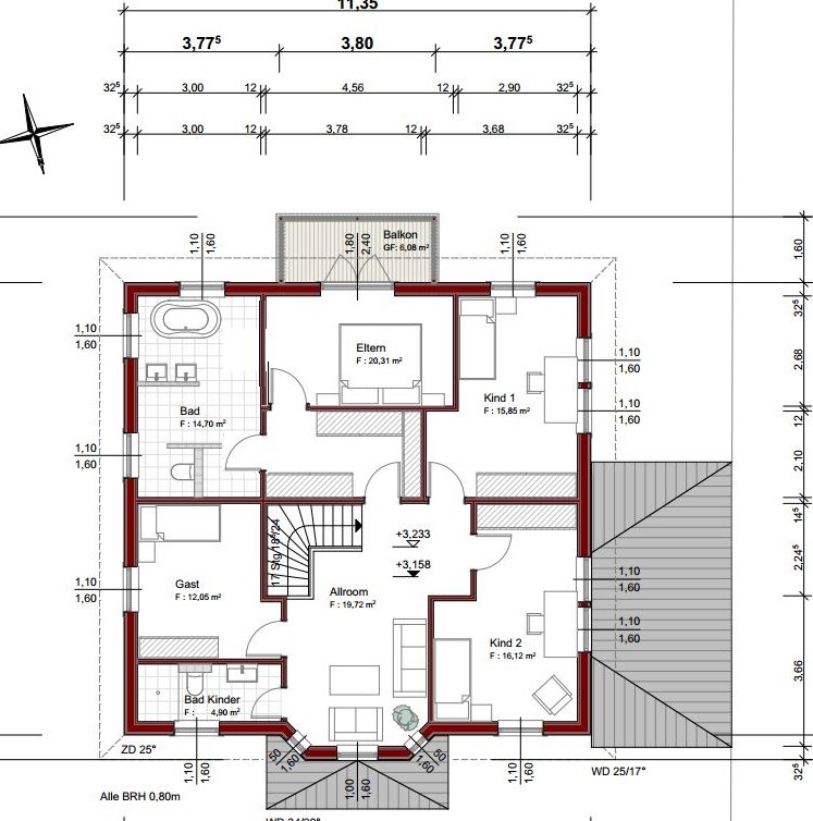

Sehe ich das richtig, dass der Hauptbesitzer nen großen Balkon hat und der Mieter der Einliegerwohnung den Garten? Falls das so sein sollte, würde ich ganz klar UG und OG tauschen.
Dann haben die Kinder vom Zimmer aus Gartenzugang, der Mieter im OG bekommt nen Balkon.

- Elternschlafzimmer als Durchgangszimmer ist sehr ungünstig.
- Ich würde das Bad wohl bisschen kleiner machen, dafür das Gästezimmer weiter nach planoben schieben, damit der Zugang noch möglich ist. Dadurch wird das schlauchige Kinderbad auch größer und besser zu möblieren.
Ich will niemanden der auf meinem Kopf rumtrampelt, daher gibt es keine Mieter über mir in meinem Haus. Ja der Mieter hat Gartenzugang und wir "nur" einen Balkon mit Treppe in den Garten. Das Kellergeschoss wird durch den Balkon ziemlich dunkel und uns würden Zimmer fehlen, wenn wir in den Keller ziehen.
Das mit großen Bad für den Mieter und dem ungünstigen großen Wohnraum ist in der Tat unpraktisch. Da haben wir aber immer noch keine bessere Idee entwickelt.

In wie fern ist das Elternschlafzimmer ein Durchgangszimmer? Da hat niemand was zu suchen außer eben die Eltern.

Eltern Bad sehr groß / Kinderbad zu klein? Überhaupt finde ich das OG und KG etwas verschachtelt.

Was findest du denn am OG verschachtelt?

Im OG finde ich das Kinderbad zu klein.
Genau. Pax Schränke mit Schiebetüren
Das Kinderbad ist in der Tat übersichtlich. Aufgrund der Türen und Treppe gestaltet sich das schwieriger als gedacht. Das Büro soll ja auch nicht zu klein geraten.

Bzgl Schlafzimmer:
Steht Einer eher auf als der Andere, geht er für gewöhnlich ins Bad. Danach muss er wieder durchs Schlafzimmer, um zum Schrank zu kommen, oder aus dem Elternbereich zu verschwinden.

Aso. Nun, mich stört das persönlich eher weniger. Wir stehen eh zusammen auf und gehen zusammen schlafen. Wie so ein altes Ehepaar Wir haben das lange hin und her geschoben um DIE perfekte Lösung zu finden. Da wir aber wirklich 6 Meter Schrank brauchen wird das schwierig.
Ich würde ja auch durch die Ankleide ins Bad laufen, aber dann steht alles was durch die Schlafzimmertür kommt direkt vor dem Bett (z.B. Kinder, Einbrecher, Schwiegereltern, Hund und Katz). Das fanden wir auch nicht so prickelnd.
matte
Ich seh da trotzdem kein Problem, das anders zu machen.
Nur mal auf die Schnelle, dazu das Bad anders Möbliert und fertig.
Hinter der Badtür passt perfekt ein Badschrank. Das Bad ist eh so groß, dass das ohne Probleme darstellbar sein sollte.

Das Bad ist wirklich sehr groß geraten, da hast du schon Recht. Ich frage mal meinen Mann, ob er dazu eine Meinung hat. Danke für den Hinweis
