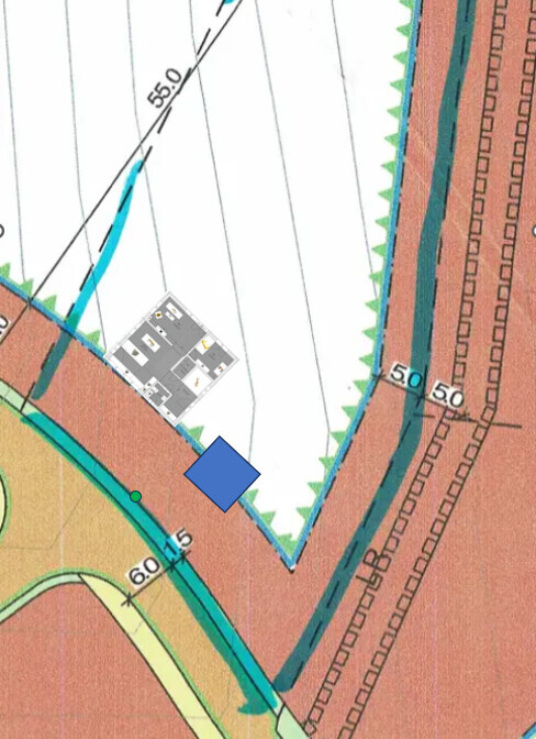

Ich habe mal das EG in das Grundstück eingezeichnet. Ich würde das aber so nicht haben wollen.
Wie schaut es denn nun in der Umgebung aus?
Wo ist der Bebauungsplan?
Lageplan mit blauem Marker auf rotem Gebiet, neben Wasserlauf und Gebäudefläche.

Habe ich schon getan,
Die Platzierung ist nicht ganz korrekt. Das Haus müsste weiter nach rechts.
Interessanter wäre aber, was genau du daran nicht haben wollen würdest. Würde mich freuen, wenn du hier genauer wirst.

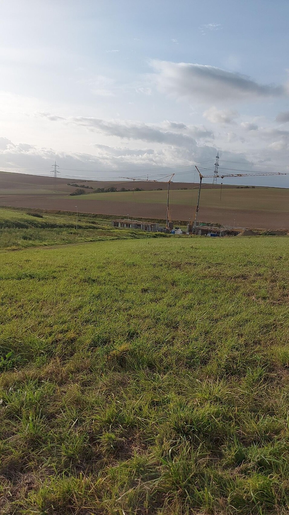

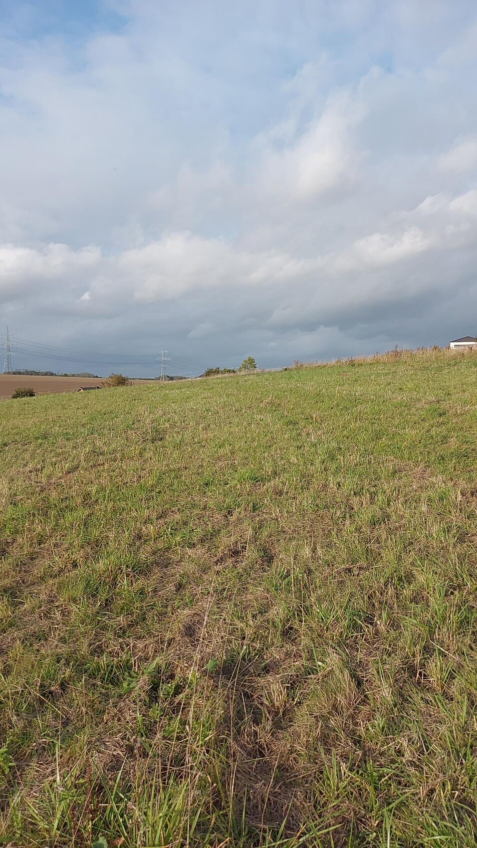

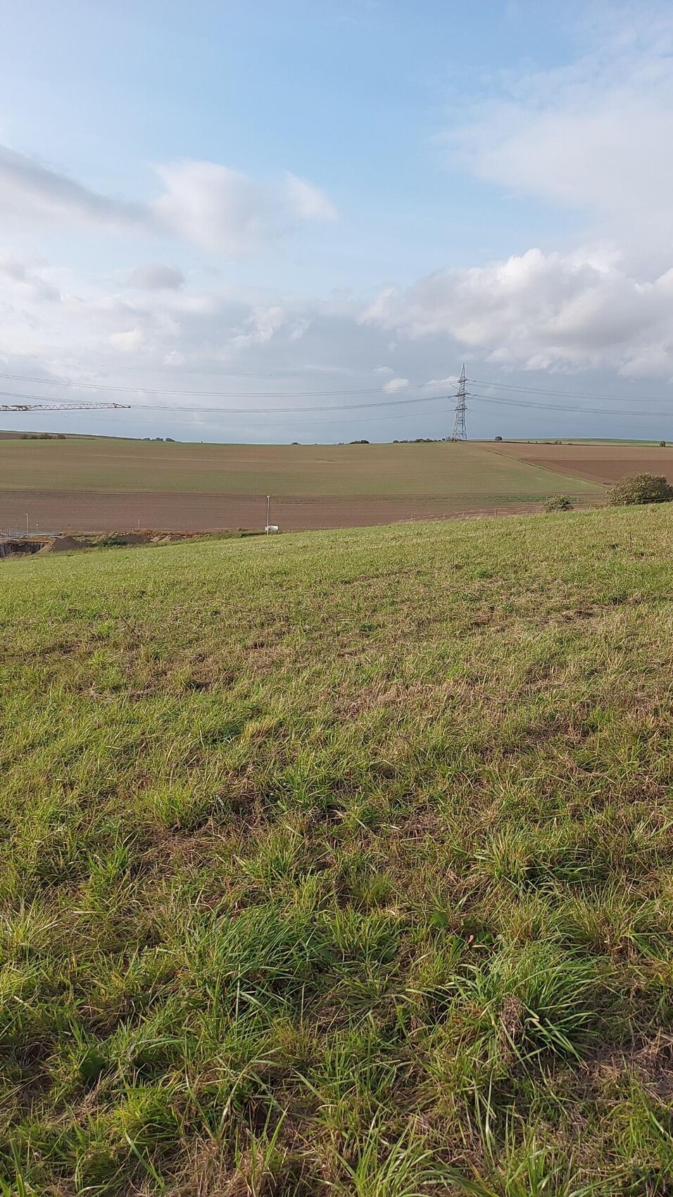

Die Umgebung ist auf den Bildern, welche im im Startpost angehangen habe, zu sehen.
Häuser in der Umgebung (Radius 100m gibt es aktuell keine) Die beste Sicht sieht man, wenn man aus Esszimmer / WZ raus guckt.
Den Bebauungsplan will ich ungern anhängen, da ich nicht unbedingt will, dass jeder weiß wo ich baue und wie dann das Haus ggf. aussieht.
Im Bebauungsplan sind keine weiteren Einschränkungen bis auf die bisher genannten. (max 12m, 500m^2 maximale Grundfläche und Dachform ist frei)
Grünes Grasfeld im Vordergrund, braune Felder, Hochspannungsmast mit Leitungen, blauer Himmel.
Grünes Feld auf einer sanften Anhöhe unter Wolkenhimmel; Gebäude und Strommasten im Hintergrund.
Grünes Feld im Vordergrund, Kräne und Baugeräte am Bauplatz, entfernte Strommasten und Himmel.
