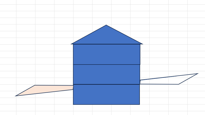

AZ wäre nicht mit Kellerschacht. Der Hang sollte es so möglich machen, dass man keinen benötigt.
Dann musst Du auch mit den Hang die Räume planen. Das bedenkst Du aber nirgends.
Das AZ ist doch unter der Erde, statt dessen schaut der nördliche Bereich im Keller aus der Erde. Und deshalb hast Du keine Terrasse und Außenzugang im EG.
Und deshalb gehört das Ding in die Rundablage.

Da bist Du ja schon recht gut aufgestellt. Da kann der Architekt ja gleich anfangen. Mir ging es eher darum ob da Fels ansteht. Dann ist der Keller eventuell keine gute Lösung.
Soll das Haus so werden?
Blaues, dreistöckiges Haus mit Dach; seitliche Flügel, links peachfarben, rechts lang.
Nein, die süd-west Ecke ist die die am meisten aus der Erde guckt - da wo das AZ ist. Die nord-ost Ecke am wenigsten.
Das Bodengutachten sagt, dass der Keller auf der nord-ost Ecke des Hauses bis 3m unter gewachsener Erde beginnen kann. Fels steht ab ca. 7m an.
Deine Skizze ist für mich als Laien nicht einfach zu verstehen. Klar ist ja, dass die nord-ost Ecke des Kellers am tiefsten in der Erde ist. Und die süd-west Ecke am geringsten.
Was du mir aber sagen will ist ja, dass wenn ich ebenerdig in die Haustüre (rechts) gehen will, dass die Kellertür nach draußen unter der Erde liegt. Richtig?
Ah… cool! Deine Übersichtsfotos sind total irreführend. Und die Fenster im Keller auch.
Somit ist die Terrasse nicht mehr so irreal und auch das Fester fürs AZ im Keller sieht realistischer aus.
Gibt es weitere Kritikpunkte?

Was ist denn der letzte Stand nach den bereits getätigten Änderungen? Bitte das EG, Garage, Terrasse und Zufahrt ins Grundstück einzeichnen.
