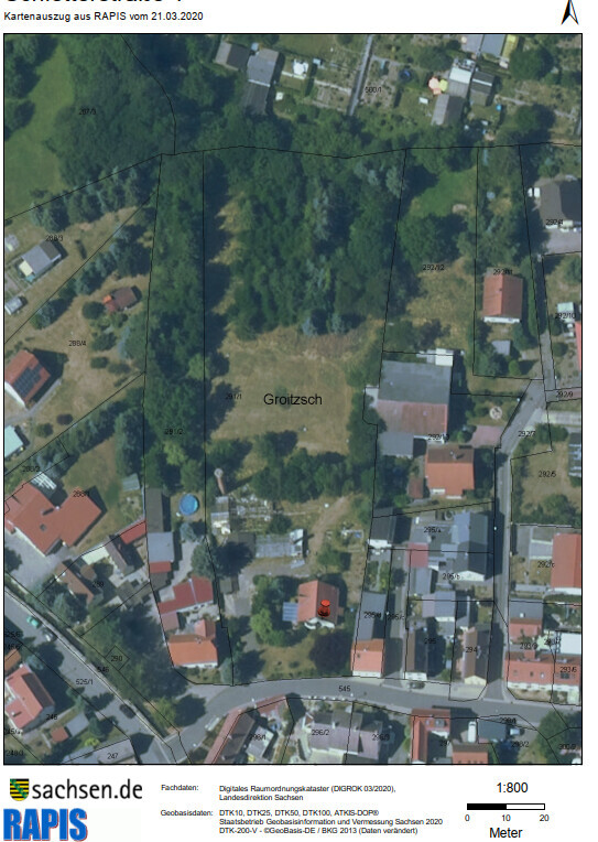

Über Bekannte haben wir dann Anfang 2020 erfahren, dass das Grundstück einer alten Gärtnerei im Landkreis verkauft werden soll. Einen Lageplan hänge ich an. Es hat gesamt ca. 6.000 m² und im vorderen Bereich des Grundstückes steht das Haus der Eigentümerin, welches sie weiterhin selbst nutzen wollte. Deshalb sollen ca. 4.500 m² mit der Gärtnereiruine, einem großen Schornstein und einer alten Tannenbaumplantage aus der ein richtiger Wald geworden ist verkauft werden.
Das bedeutet auch einen Zugang über ein Wegerecht und die Erschließung über Leitungsrechte. Auf dem alten Schornstein der Gärtnerei nisten Störche.

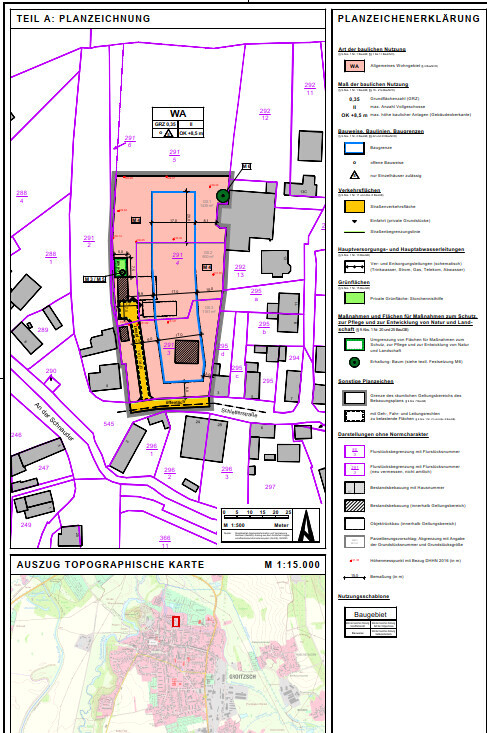

Aufstellung Bebauungsplan:
Daraufhin wurden erste Gespräche mit einem Stadtplaner geführt und ein Kaufvertrag (August 2020) mit aufschiebender Bedingung geschlossen (1,5 Jahre Zeit für die Erstellung des B-Planes, danach Rücktrittsrecht für die Verkäuferin).
Eine Bedingung für die Aufstellung des B-Plans war die Erstellung von 2 Grundstücken, so dass die Stadt die Aufstellung verantworten kann.
Nach der ersten Voranfrage bei allen Beteiligten Ämtern wurde schnell klar, dass ein Naturschutzgutachten erforderlich ist. Dieses kostet zusätzlich viel Zeit und Geld, so dass der Bebauungsplan erst im Oktober 2021 im Stadtrat eingebracht werden konnte. Danach durften alle Beteiligten Ämter und Behörden mögliche Einwände und Anforderungen mitteilen, die durch den Stadtplaner bewertet wurden. Zum Glück gab es wenig Forderungen, so dass der Bebauungsplan jetzt im Februar 2022 endlich aufgestellt wird.

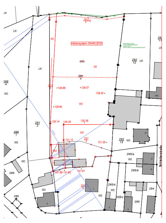

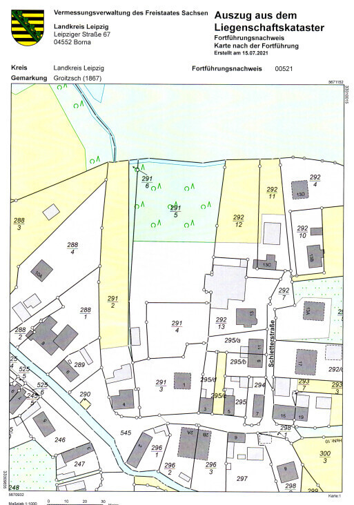

So haben wir unser Grundstück mit ca.1500 m², einen Wald mit ca. 1.000 m², einen Schornstein mit Störchen und ein zweites Grundstück zum Verkaufen mit einer Größe von 900 m².

11ant23.01.22 00:01
Interessant finde ich, daß in Wirklichkeit zwar 291/2 ebenso Wald ist, im Kataster aber nur 291/5.
