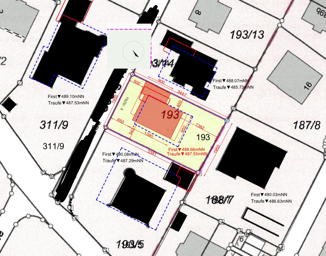

Bebauungsplan/Einschränkungen:
  • Oberbayrisch ;-)
  • Die noch bestehenden Einschränkungen sind: 60cm Abstand von Garage zu Nachbargrundstück
  • Wir müssen einen Dachvorsprung verwirklichen den wir uns gerne erspart hätten
Größe / Lage des Grundstücks:660 Quadratmeter, keine Hanglage
Grundflächenzahl: 0,2
Geschossflächenzahl: 0,4
Baufenster, Baulinie und -grenze: siehe Bild

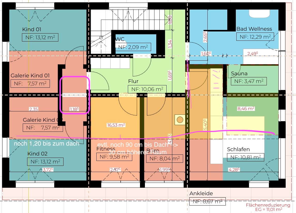

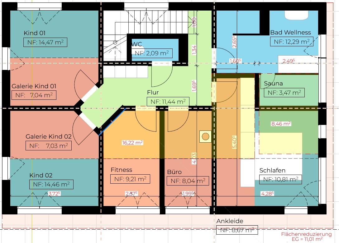

  • 1. Im EG erscheint uns Wohnen / Essen / Kochen im Verhältnis zum Haus zu klein. Wir haben jüngst das Haus um 30cm verlängert um die Kinderzimmer im OG zu vergrößern. Dadurch wurde der Gästebereich entsprechend auch um 30cm vergrößert. Diese 30cm würden wir lieber dem Wohnzimmer zuschlagen, haben allerdings noch kein Feedback hinsichtlich eventueller Mehrkosten aufgrund der Statik / Lastabtragung da dann die vertikalen Wände im EG/OG nicht mehr übereinander stehen.
  • 2. Im OG freuen wir uns dass wir die Kinderzimmer symmetrisch hinbekommen haben. Der Flur (in grün) soll bis unters Dach offen sein und durch Oberlichter erhellt. In den Kinderzimmern wird eine Galerie entstehen auf welcher z.b. das Bett Platz findet. Im Anhang sind 2 Alternativen des OG. Sie unterscheiden sich ausschließlich im Zugang zu den Kinderzimmern. "rechteckig" oder "diagonal". Bei letzerer Variante gewinnen die Kinderzimmer ca. 1,3qm Grundfläche, die Galerie verliert hingegen etwas. Zusätzlich stellt sich bei der "diagonalen" Variante die Frage ob man über den Eingangstüren zum Kinderzimmer die Höhe des Flures fortführen würde oder eher einen "Deckel" drauf macht was wiederum den Galerien in den Kinderzimmern zu Gute käme.
    Unser Planer hat hier eine starke Meinung, im gleichen Atemzug aber auch Kundgetan dass er auch die Vorteile der Gegenteiligen sieht. Hier würde uns Eure Meinung total interessieren.

Das ist doch kein Architektenentwurf?! - Gefangene Toilette ohne Licht, und Treppenende mit zu dichter Wand…
Und ob die Kinderzimmer symmetrisch sind, ist egal. Sie sind hier nicht gleichwertig, weil das eine Kind im Winter keine Sonne ins Zimmer bekommt.

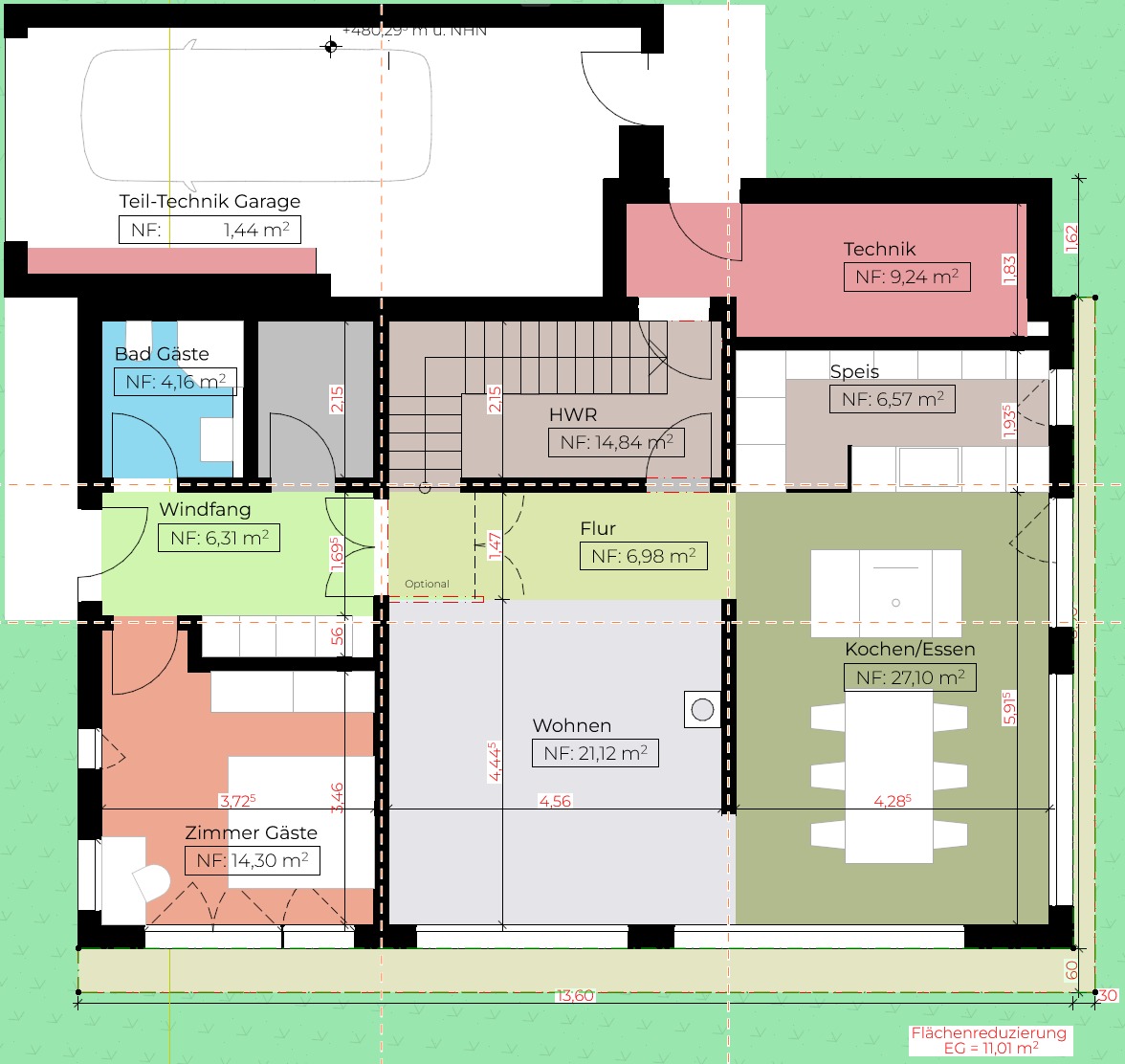

Stell doch bitte auch das EG ein.

24.03.26 23:39
Hier noch das EG:
Dachte ich hätte es bereits eingestellt..

Oha - bin kein Grundrissprofi, hab aber einen eigenen hinter mir und dieser hier kommt mir schon arg komisch und einfallslos vor...
Bedenkt ihr zahlt 900tsd !!! fürs Haus - da wäre mir einfach nur "Größe" nicht genug....
Was ist denn das für ein komischer Hauswirtschaftsraum mitten im Geschehen? Und ihr habt eine riesige Speiss aber dafür keine Küchenarbeitsfläche? Sichtachsen?
OG - Flur der Dunkelheit? Am besten das Extra WC im Zentrum des Geschehens...
Hoffe der Architekt/ Planer hat keinen "Vorschuss" bekommen...
GD
baustei
25.03.26 00:16
Was ist denn das für ein komischer HWR mitten im Geschehen?
Hauswirtschaftsraum ist unter dem Aufgang nach oben. Wo würdest du denn hochgehen?
Vorderer Teil der speiss ist die küchenzeile 4,3m mit Durchgang durch die küche in die speiss. Dann kommt noch der Küchenblock hinzu.
Oberlichter unterm Dach. Wie würdest du einen Flur den gestalten wollen?

Das ist nichts.
Mal davon abgesehen, dass auch Laienentwürfe ganz gut sein können - man muss aber nicht solch schlechte Ausführung vorstellen, und einen angeblichen Dritten, also einen Fachmann, vorschieben. Oder er kann wirklich nichts.
Da lobe ich diejenigen, die zu ihrem „Design“ stehen.
Die Position der Treppe neben einem Sofa ist nicht funktionell, noch der Raum darunter. Exterenen TK-Raum, der erst einmal schon sehr schmal ist, aber auch die Versorgungsleitungen von anscheinend einer sehr schmalen Garage überbaut werden.
Schornstein mitten im Raum und störend im OG. Küche mit 5,91 zu kurz, gerade auch mit einem Tisch, der so herum gestellt wird. Speis hat mehr Schränke als die zu kleine und somit nicht funktionelle Küche. Wände sind wirr mal da, mal weggelassen.
Wohnbereich als Durchgangsraum ist auch nicht funktionell bei einem 4-Personen-Haushalt.
Fenster sind für die Tragfähigkeit planunten viel zu groß, oder man macht aus dem Haus ein Mio-Projekt. Die gedachten Ausgänge sind sehr spannend.
OG-Flur ist dunkel. Das Fenster ist fast obsolet. Getrennte Toilette hat viele Nachteile. Eine gedachte Privatsphäre erwirkt man dadurch nicht, eher das Gegenteil beim Fertigmachen (Waschen/Toi-Gang). Aber das dann auch noch ohne Fenster und Waschtisch…
