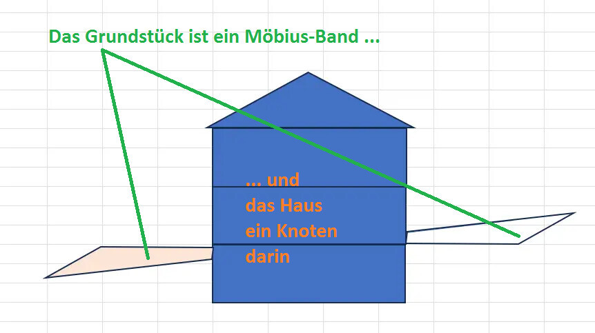

@K a t j a Da kann ich helfen. Höhenlinen sind jeweils 1 m. Ich habe das Gefälle in meiner Darstellung (Beitrag#38) eingezeichnet. Ca. 12 % Gefälle nach Westen. Leider hat der TE nicht verstanden was ich Ihm damit zeigen wollte.
01.02.24 22:16
Nein, natürlich nicht. Weil das Haus ja auch ein Stück „links oder rechts“ sein soll. Ich glaube aber nicht, dass er überhaupt fähig ist, den Lageplan mit einem Haus skizzen- oder zeichenhaft selbst zu füllen.

Deine Skizze ist für mich als Laien nicht einfach zu verstehen. Klar ist ja, dass die nord-ost Ecke des Kellers am tiefsten in der Erde ist. Und die süd-west Ecke am geringsten
Warum möchtest Du partout dein Haus selbst planen, wenn du schon diese supereinfache Skizze nicht verstehst?
02.02.24 14:04
Na, dann sage ich mal, wie ich als Fachmann die Zeichnung aus Beitrag #38 "verstehe": als angemessen humorvollen Hinweis an den Popcornthreadersteller, daß die widersprüchlichen Hinweise auf das Gelände seines Grundstückes verwirrend sind:
Darstellung eines Grundstücks als Möbius-Band mit blauem Haus und orange geschriebenem Text
gefällelageplanwohnzimmerküche
