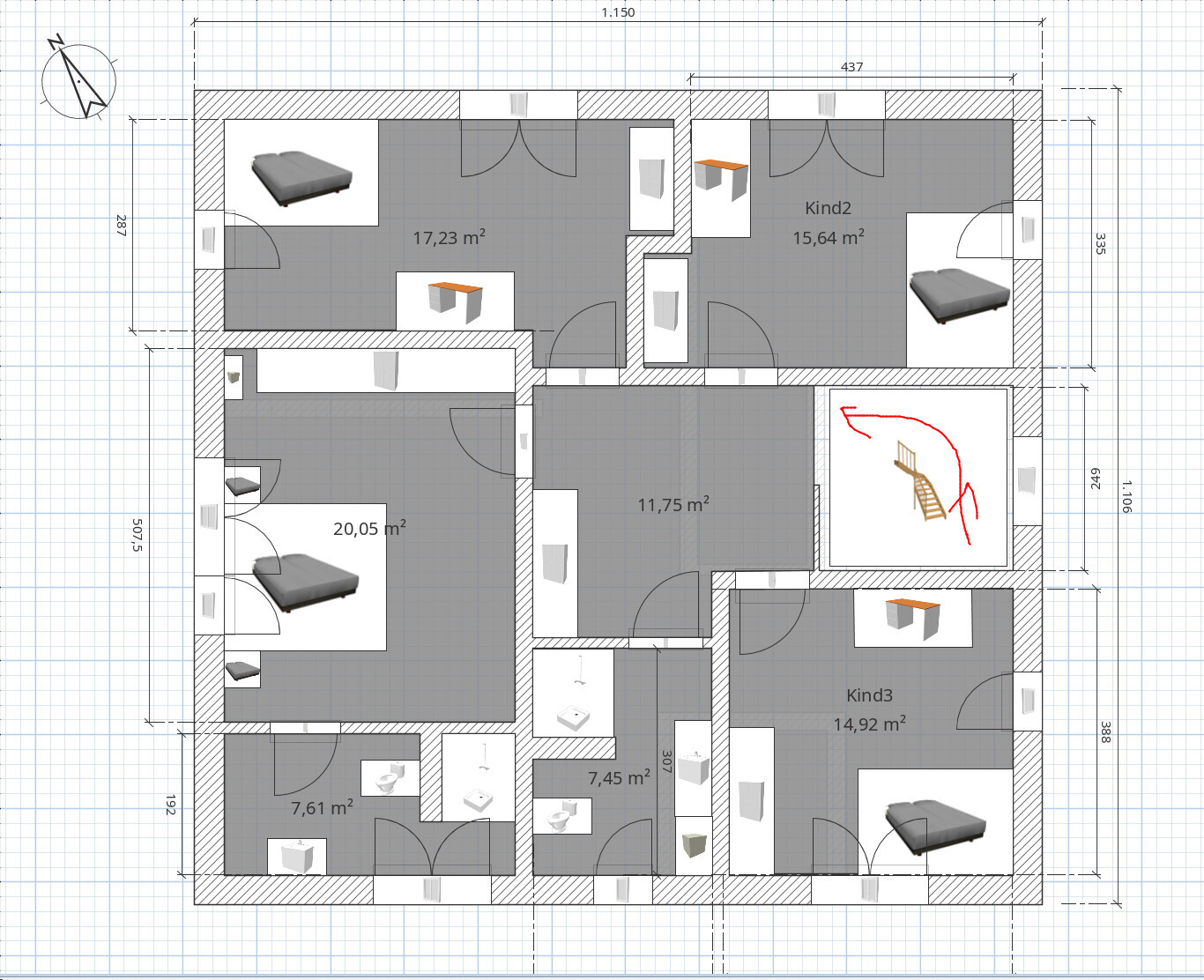

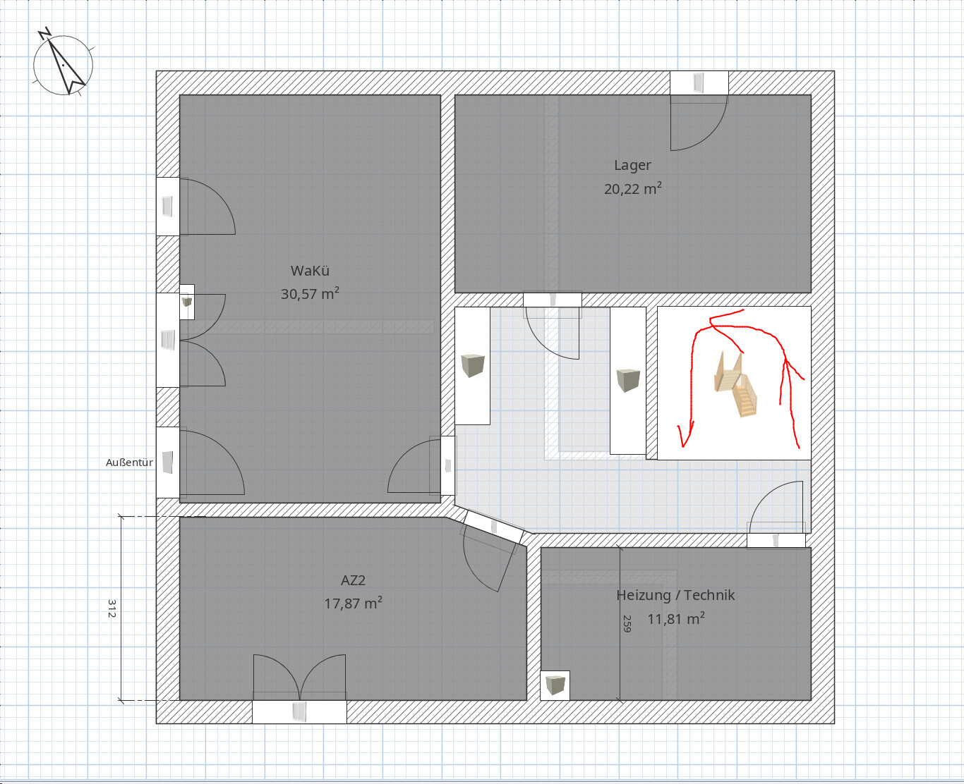

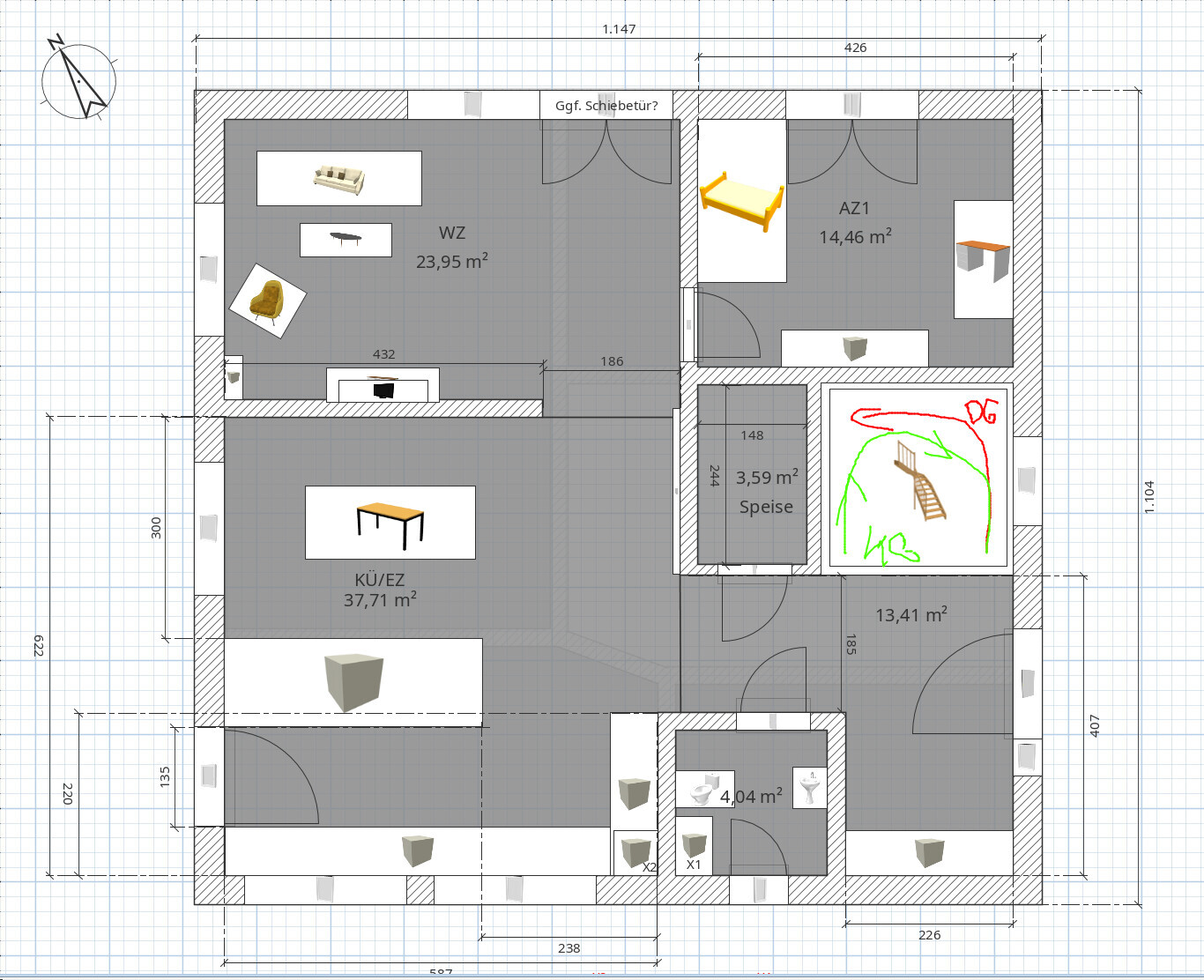

Soll eine 1/4 gewendelte sein. 2 gleiche Schenkel.
Nö, da sieh dir mal drunterliegendes Keller und EG an.

Für die Treppe habe ich nochmal die Laufrichtung eingezeichnet. Hoffe so wird es klarer
Grundriss eines Hauses mit möblierten Räumen: WZ, KÜ/EZ, Speise, AZ1, Treppenhaus.
Grundriss eines Wohnhauses mit mehreren Schlafzimmern, Kinderräumen und Möbeln.
Grundriss eines Gebäudes: WaKü links, Lager oben rechts, AZ2 unten links, Heizung/Technik unten rechts; Außentür.

Ich fürchte, dass die Treppe vom EG ins OG die Kopffreiheit der Treppe vom KG ins EG beschneidet. Da ja der 2. Schenkel der EG-OG-Treppe den 2. Schenkel der KG-EG-Treppe kreuzt.
