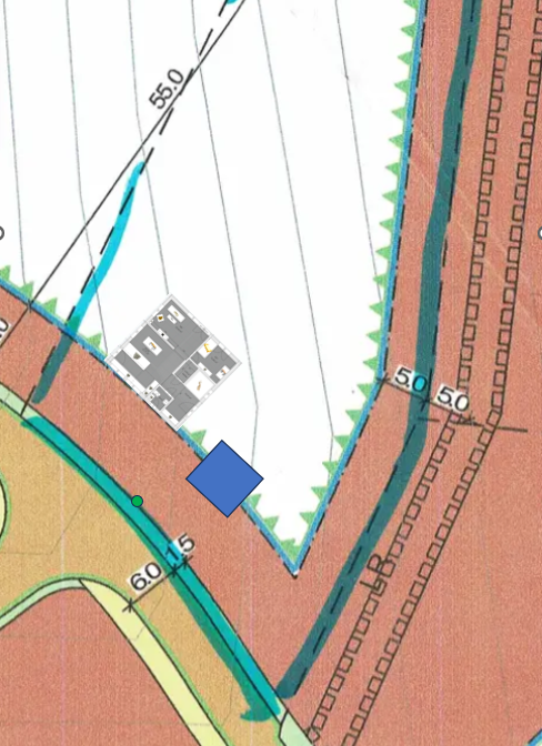

Bitte verwechselt in den beiden Plänen nicht die Höhenlinien mit dem Abstand zur Straße.
Du machst es uns nicht leicht! Eher irritierst Du noch. Natürlich verwechselt man das, wenn man sich nicht 24/7 als User mit Deinem Grundstück beschäftigt.
Konstruktive Kritik ist nur gut und machbar, wenn eine genaue Basis zur Bewertung und Diskusson vorliegt.
@hanghaus2023
hast Du Lust, mal beide Pläne zusammenzuführen, damit man den Hang inklusive dem Haus hat?
Vielleicht solltest Du mal selbst Dein angedachtes Haus in den Höhenplan eintragen, worum ich Matthias gebeten habe . Ggf siehst Du selbst die Problematik?!

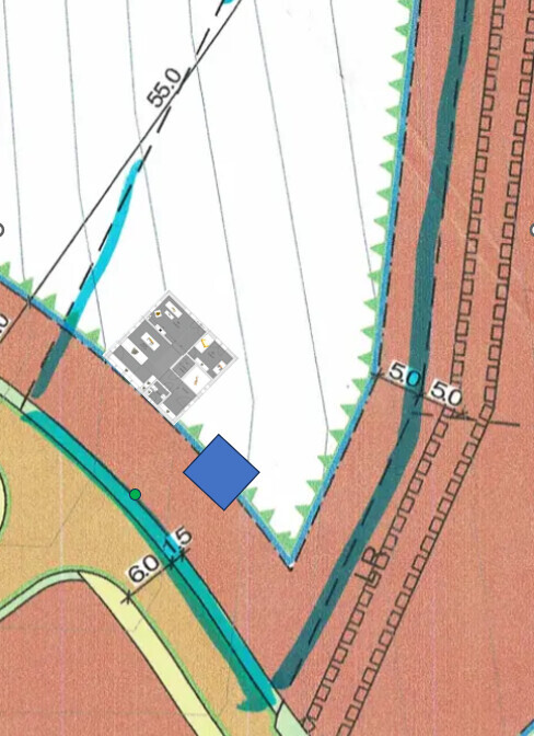

Ich habe mal das EG in das Grundstück eingezeichnet. Ich würde das aber so nicht haben wollen.
Wie schaut es denn nun in der Umgebung aus?
Wo ist der Bebauungsplan?

Habe ich schon getan,
Die Platzierung ist nicht ganz korrekt. Das Haus müsste weiter nach rechts.
Interessanter wäre aber, was genau du daran nicht haben wollen würdest. Würde mich freuen, wenn du hier genauer wirst.

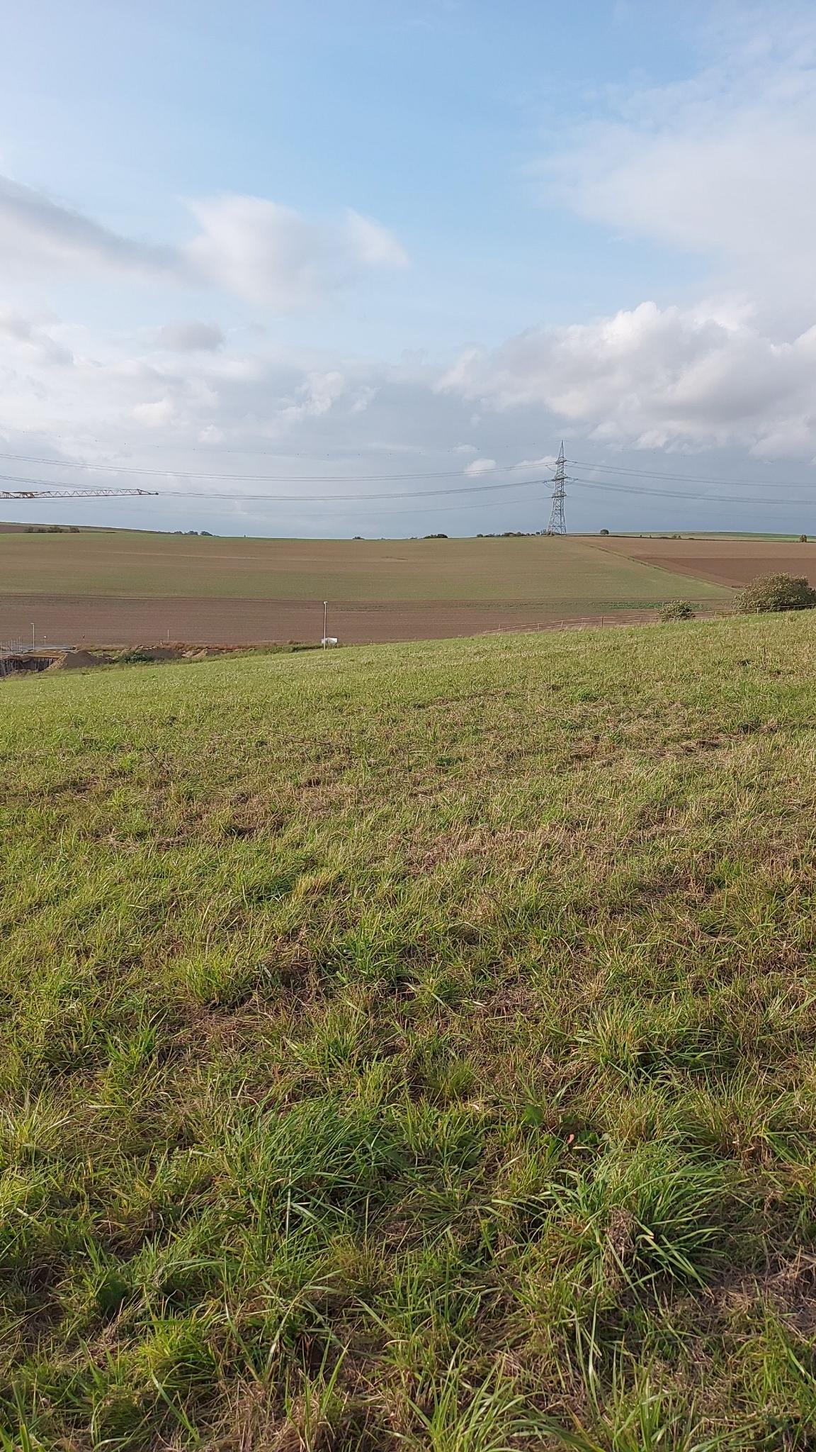

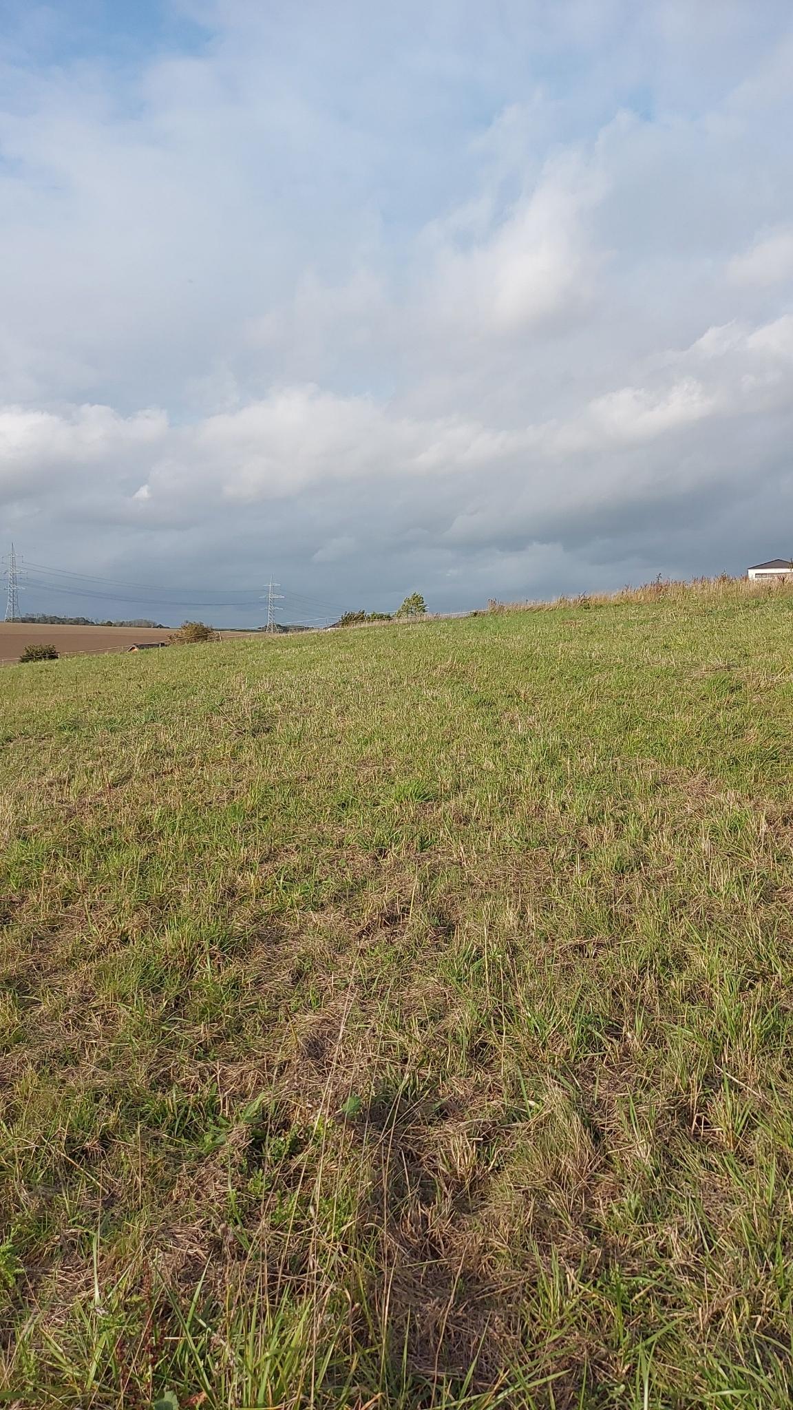

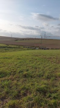

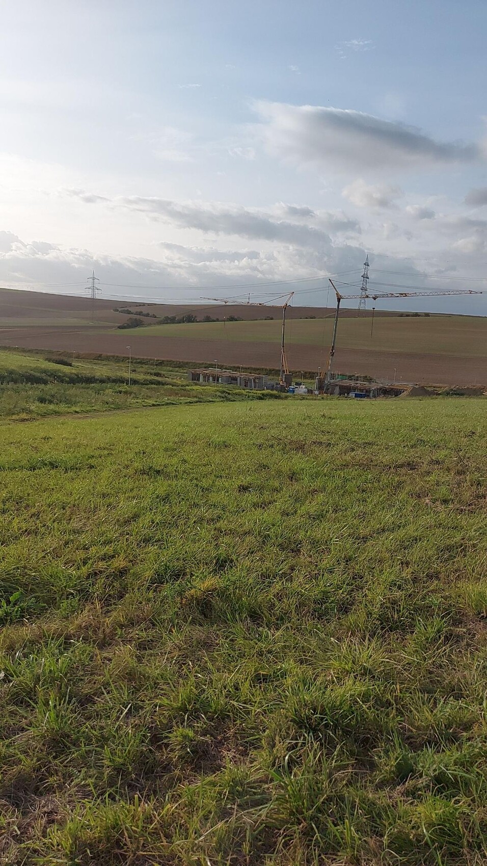

Die Umgebung ist auf den Bildern, welche im im Startpost angehangen habe, zu sehen.
Häuser in der Umgebung (Radius 100m gibt es aktuell keine) Die beste Sicht sieht man, wenn man aus Esszimmer / WZ raus guckt.
Den Bebauungsplan will ich ungern anhängen, da ich nicht unbedingt will, dass jeder weiß wo ich baue und wie dann das Haus ggf. aussieht.
Im Bebauungsplan sind keine weiteren Einschränkungen bis auf die bisher genannten. (max 12m, 500m^2 maximale Grundfläche und Dachform ist frei)
