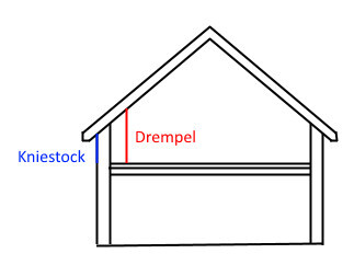

Was meinst du mit Drempel? ... Hab es jetzt nur als Synonym für Kniestock gefunden.
Ja, laut Wikipedia ist das so. Hier im Forum unterscheiden wir:
Schematischer Hausquerschnitt mit Drempel und Kniestock, Detail der Gebäudehülle.

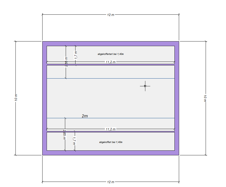

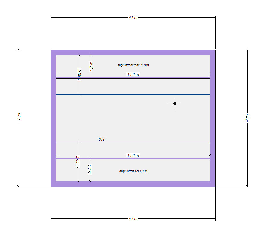

Der Drempel koffert den spitzen Winkel im DG ab.
Mal ein Beispiel bei 1,40m abgekoffert, 28° und 50cm Kniestock:
Zweidimensionaler Hausgrundriss mit Maßen und violettem Rand

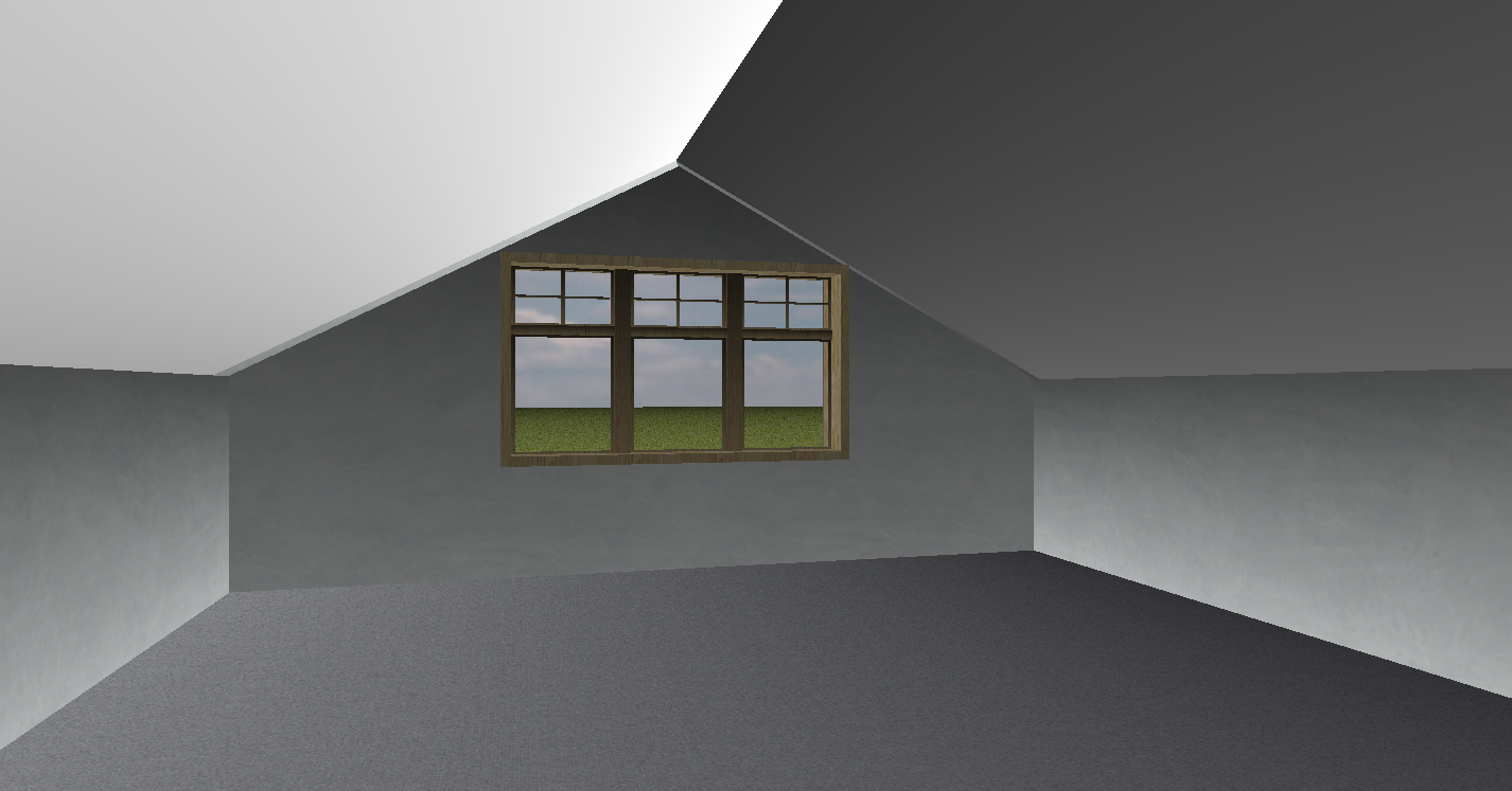

Die abgekofferte Fläche geht zwar verloren, aber der Rest des Raumes wird besser nutzbar.
Innenansicht eines halbfertigen Dachgeschossraums mit Fenster und grauen Wänden
In so einem OG kann man sehr schön 2 Kinderzimmer unterbringen und vielleicht noch ein kleines Kinderbad falls man noch eine Gaube einbaut. Die Eltern dafür komplett unten. Ich finde, das kann sehr schön werden. Es wird auch nicht / kaum teurer, als mit höherem Kniestock. Entscheidend für den Preis ist die nutzbare Fläche, die ausgebaut werden muss, nicht die ungenutzte.

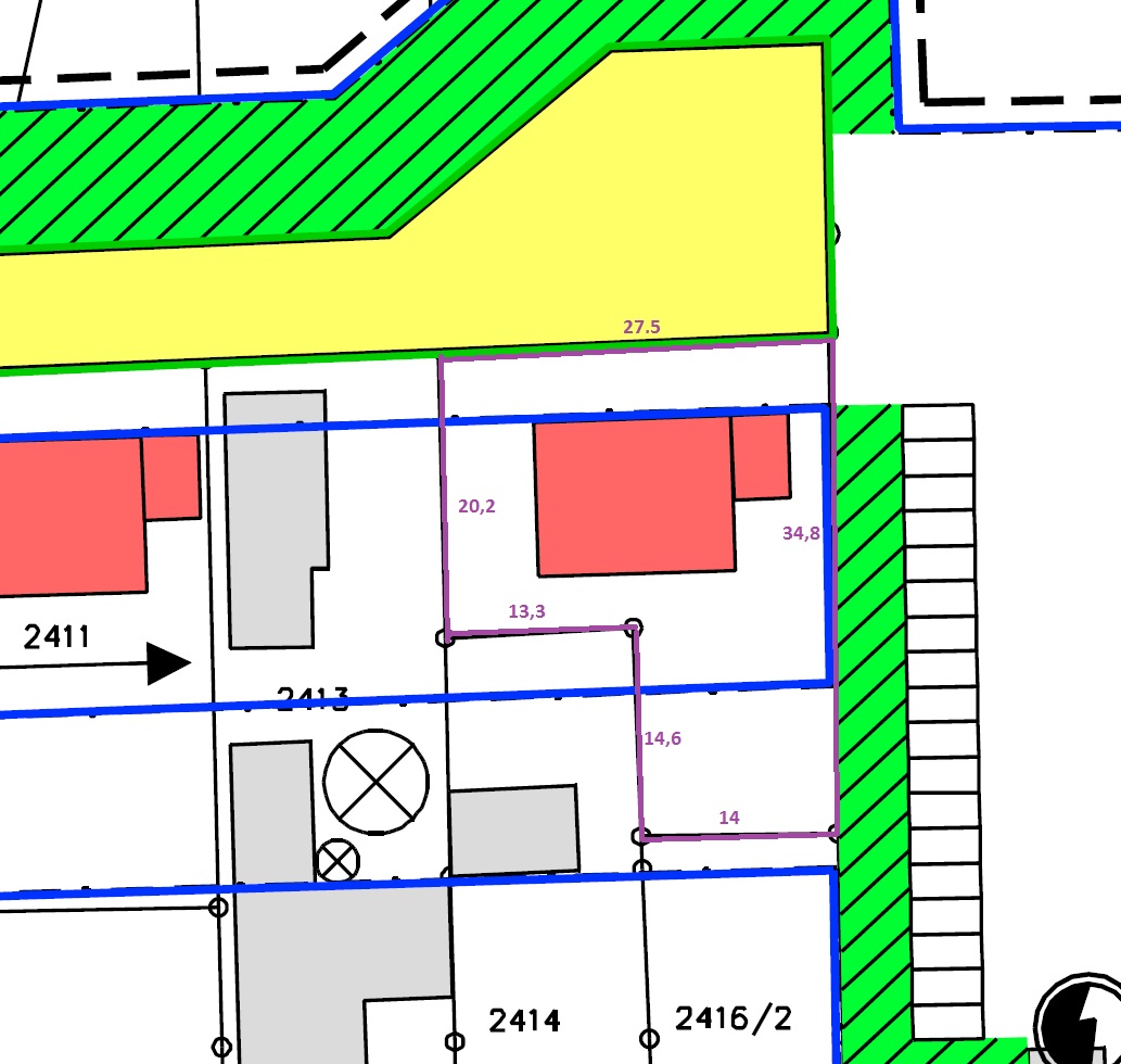

Nenn doch mal die Grundstück-Maße. Dann kann man sich ein Bild machen, was größentechnisch möglich ist und ob Ihr zurecht jammert.

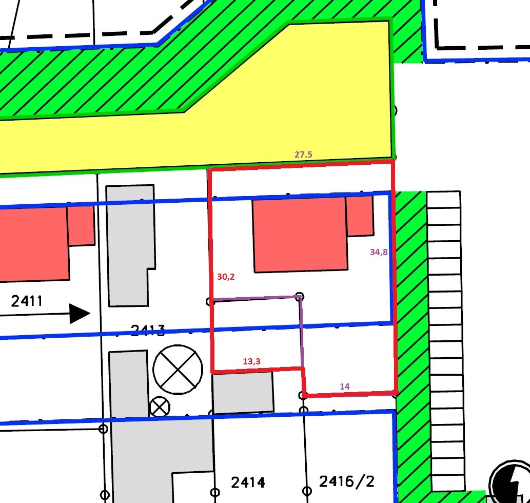

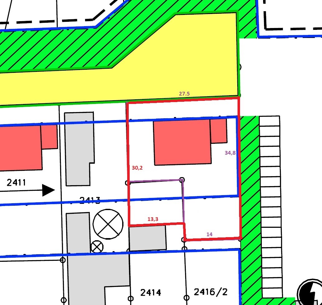

Siehe Anhang.
Einmal der IST Zustand des Grundstückes.
WIr haben jedoch vor eine Grenze etwas zu verschieben. Also noch mal der SOLL Zustand, wie wir uns das vorstellen.

Danke für eure Antworten!
Lageplan: farbige Parzellen mit Gebäuden, blaue Begrenzungen, gelbes Feld, grün schraffiert.
Lageplan: gelber Gebäudeteil, grün schraffierte Zone, rote Grundstücksgrenze, blaue Grenzlinien.
