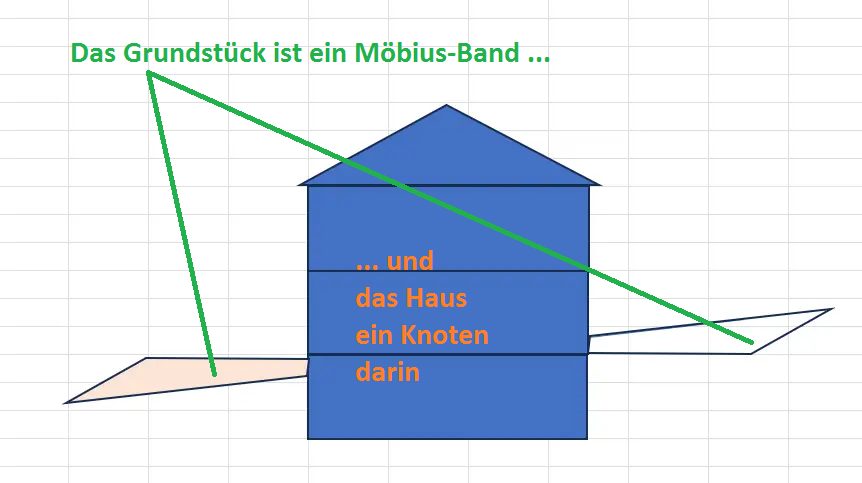

  • wie stark ist denn das Gefälle nun? Höhenlinien sind ja nett, aber ohne Maßangaben wenig wert.
hanghaus2023
@K a t j a Da kann ich helfen. Höhenlinen sind jeweils 1 m. Ich habe das Gefälle in meiner Darstellung (Beitrag#38) eingezeichnet. Ca. 12 % Gefälle nach Westen. Leider hat der TE nicht verstanden was ich Ihm damit zeigen wollte.
Nein, natürlich nicht. Weil das Haus ja auch ein Stück „links oder rechts“ sein soll. Ich glaube aber nicht, dass er überhaupt fähig ist, den Lageplan mit einem Haus skizzen- oder zeichenhaft selbst zu füllen.
Kreisrund
Deine Skizze ist für mich als Laien nicht einfach zu verstehen. Klar ist ja, dass die nord-ost Ecke des Kellers am tiefsten in der Erde ist. Und die süd-west Ecke am geringsten
Warum möchtest Du partout dein Haus selbst planen, wenn du schon diese supereinfache Skizze nicht verstehst?
Na, dann sage ich mal, wie ich als Fachmann die Zeichnung aus Beitrag #38 "verstehe": als angemessen humorvollen Hinweis an den Popcornthreadersteller, daß die widersprüchlichen Hinweise auf das Gelände seines Grundstückes verwirrend sind:
Darstellung eines Grundstücks als Möbius-Band mit blauem Haus und orange geschriebenem Text
