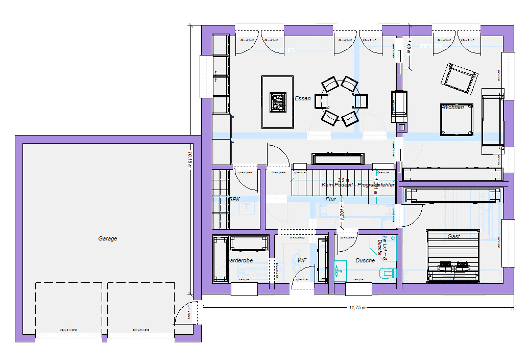

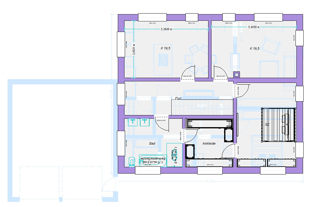

So krass falsch find ich den Ansatz jetzt gar nicht. Im Grunde fehlte nur eine abgetrennte Garderobe und die Ankleide gefällt so nicht. Ersteres wurde vielleicht vergessen zu kommunizieren? Letzteres konnte er sicher auch nicht ahnen.
Hier der letzte Entwurf als Stadtvilla, obwohl mir dabei das Herz ein wenig blutet. Die Kinderzimmer-Größe ist ein bissl kleiner als im Ausgang. Ich finde über 19m² aber immer noch reichlich.
Kamin und Trennwand zwischen Kochen und Wohnen könnte man auch noch offener lösen. Ich würde das Ding ja weglassen. Die Häuser sind jetzt so gedämmt, dass man kein Bedürfnis nach mehr Wärme im Winter verspürt. Ein Elektroimitat würde vermutlich ausreichen.
