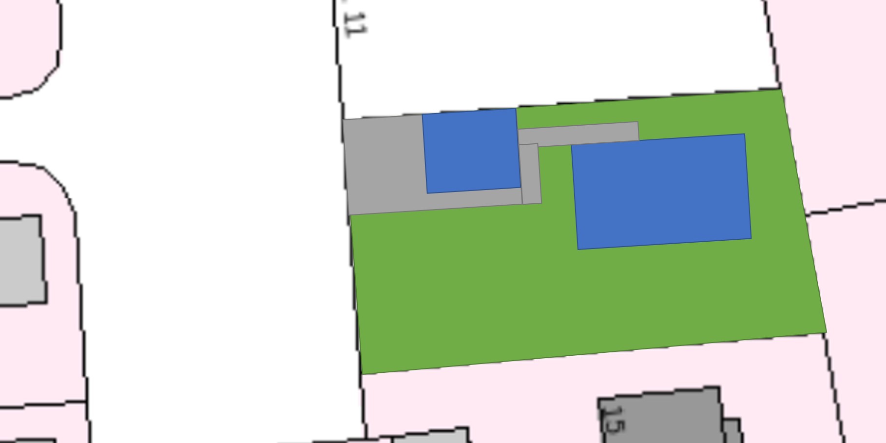

Nicht ganz ideal ist der Abstand zur Grundstücksgrenze im Süden. Allerdings ist das Grundstück "nur" 21 m breit und somit ist mehr Platz schwierig. Wir möchten auch unbedingt Doppelgarage. Richtung Westen ist das Grundstück sehr offen (kein Haus in der Nähe), daher Terrasse in diese Richtung.

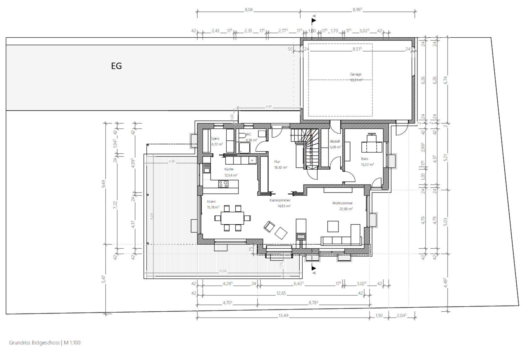

Uns würde die Meinung von anderen Bauherren interessieren. Gibt es eine Krücke im Plan? Macht etwas keinen Sinn? Ist etwas zu schmal geplant? Z.B. hoffen wir, dass der Platz im Esszimmer ausreicht (3,50 m zwischen Südfenster und Küchenblock; dort soll aber auch der Durchgang zur Terrasse sein).

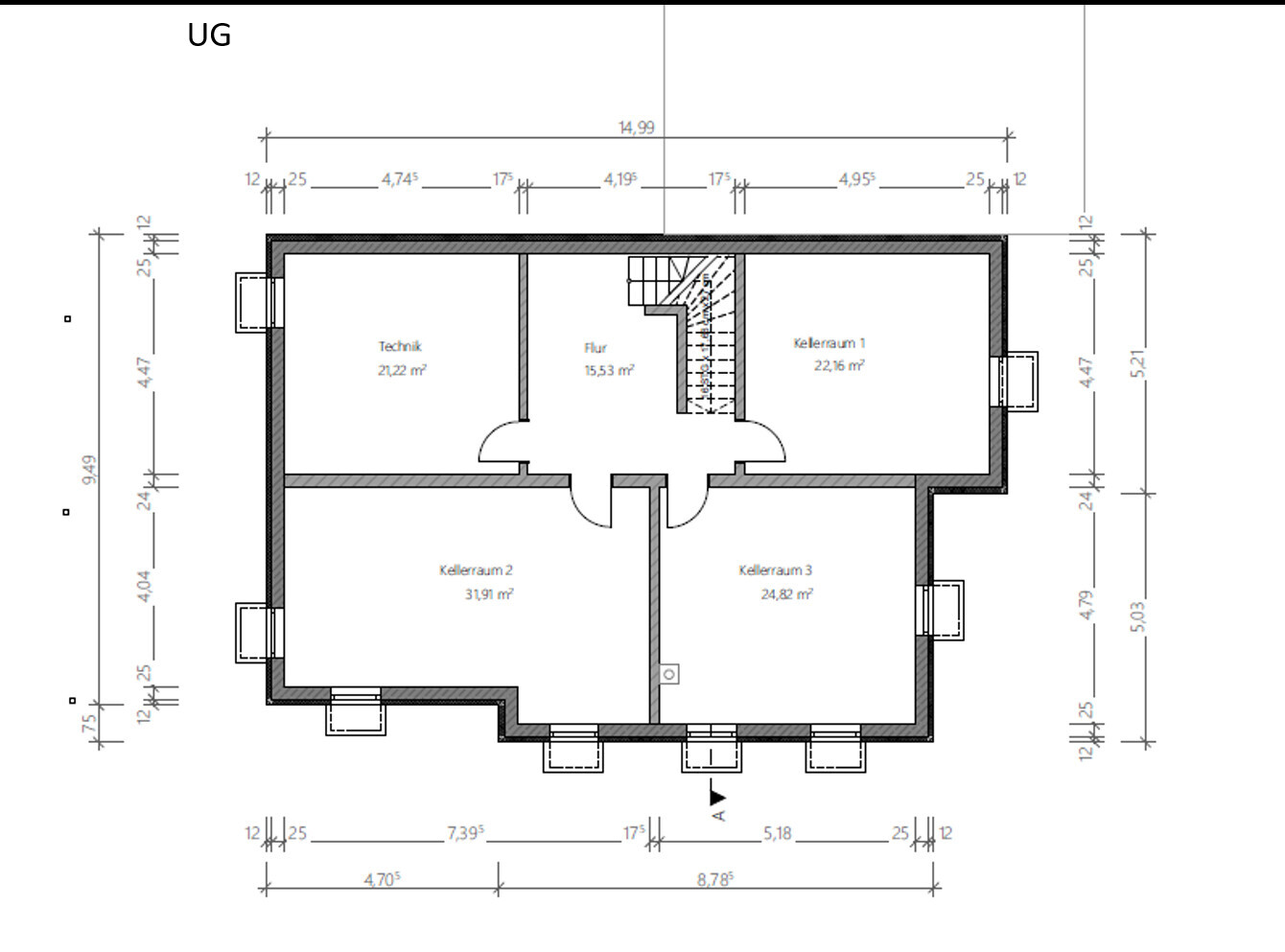

UG-Grundriss: Technik, Flur, Kellerräume 1–3, Treppenhaus, Türen, Maße

RomeoZwo25.10.21 11:10
Muss / soll die Garage mit dem Haus verbunden sein?
Wenn nicht evtl in die Richtung:
Lageplan: grüne Fläche mit blauer Gebäudestruktur, grauen Anbauten; umliegende Parzellen.
Wenn ja könnte man sich bei dem großzügigen Budget ja auch eine tlw. unter das Haus geschobenen Garage vorstellen. Und dieser komische Balkon Wurmfortsatz im Osten könnte durch eine Dachterrasse auf der Garage im Westen ersetzt werden.
Hangman25.10.21 11:17
Das war auch mein erster Gedanke. Es gibt zwar den Wunsch den Westen frei zu halten, aber dafür opfert man den Süden (4m Platz sind ja nix). Ich würde auch eher versuchen im Süden noch etwas Luft zu schaffen (zumal dort Kamin- und Wohnzimmer ist). Wenn dann statt massiver Garage ein etwas luftigerer Carport im Nordwesten steht, hat man zudem noch etwas mehr Privatsphäre zum nördlichen Grundstück. Evtl könnte man das Haus auch 15-20° im Uhrzeigersinn drehen?

Grob gefällt es mir.
Allerdings halte ich den Arbeitsbereich in der Küche für nicht ausreichend.

Ja, sehr schön. So muss es sein.
dennoch: trotz der Speis ist die Arbeitsfläche in der Küche zu klein. Ich habe im aufgeräumten 2-Personen-Haushalt mit Abstellfläche im Hauswirtschaftsraum ca. die Hälfte mehr und musste für den Kaffeevollautomat und Diet+Dat anbauen… insofern wird das never reichen.

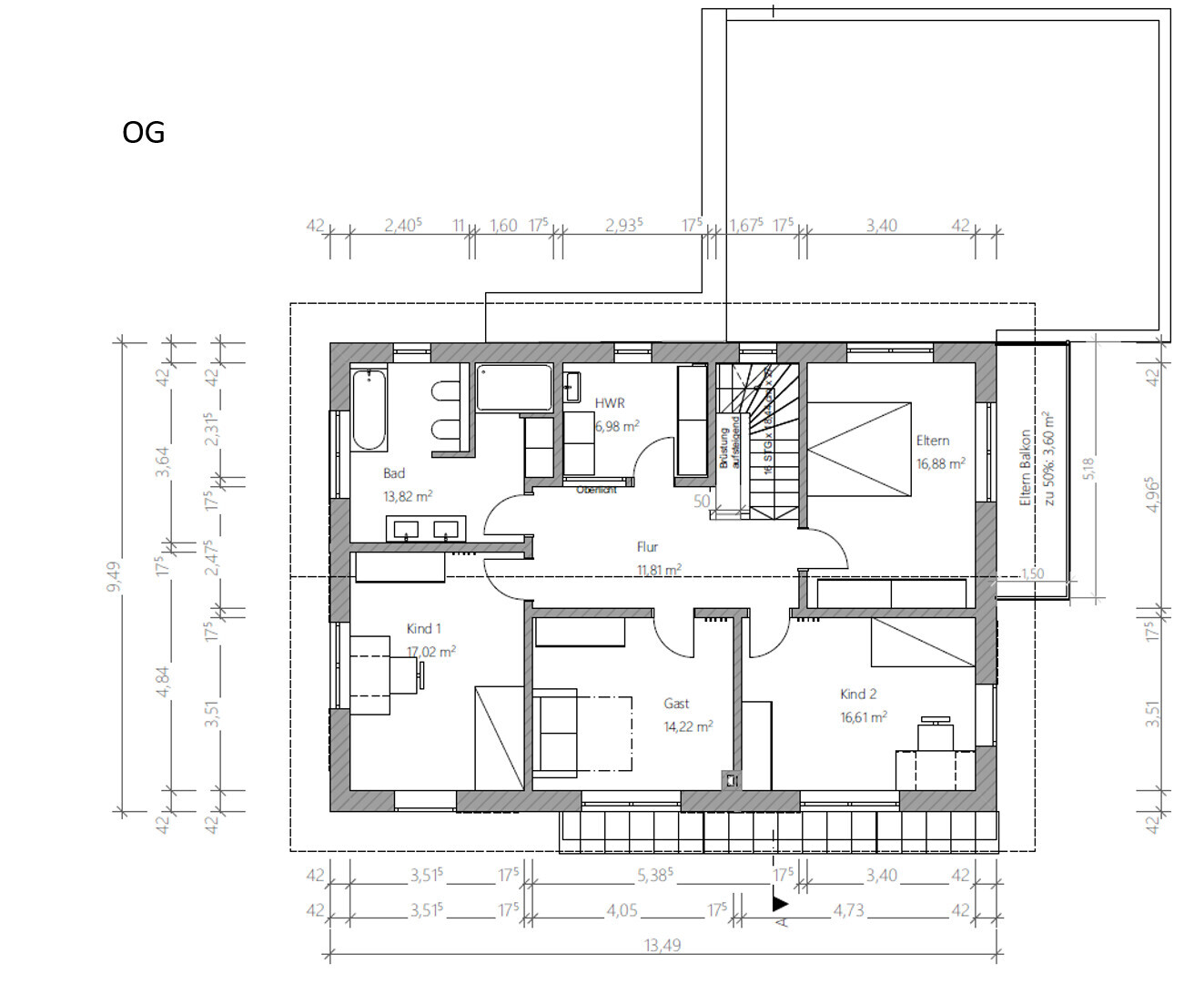

Für wen ist die Dusche im EG? Die ist so allein ohne Schlafzimmer.
Für wen ist das Gästezimmer oben? Da ihr keine Schlafgäste habt, ist das ein Platzhalterzimmer?
Hat sich der Balkon oben ergeben oder was macht man mit dem?
Was mir ganz unangenehm auffällt, sind die Lichtschächte überall - auch dort, wo man Terrasse plant oder/und eine Terrassentür hat.
Das plant man definitiv anders, weil es nicht schön ist. Die sehen auch recht willkürlich gesetzt aus... glatte 5 mit Sternchen.

evtl. auf Hauswirtschaftsraum im OG
Ich sehe eher den Abstellraum im EG als überflüssig an, denn Ihr habt dort Speis und eine große Garderobe, wo ggf auch das Schuhputzzeug hinpasst. Da die Wäsche im OG anfällt, ist der dort oben sinnvoll.
Wozu ist überhaupt der Keller? Ich würde auf ihn verzichten, das Haus etwas in seiner Größe dort anpassen, wo es weniger braucht oder etwas mehr. Aber das mit dem Keller muss jeder selbst wissen - manche bauen ja nur, weil sie zu viel Ramsch haben.
Und ja, auch ich würde es so wie @RomeoZwo machen, denn angeklebte Garagen sehen immer so klotzig aus. Wenn man sie mit dem Haus vermittelt, fällt dort dann auch ein guter Technik- und Fuhrparkraum ab.
Wenn der Kelelr bleibt, dann würde ich im UG auch einen schönen großen Lichtschacht planen für einen tollen Gemeinschaftsraum oder eben dort das Büro.
