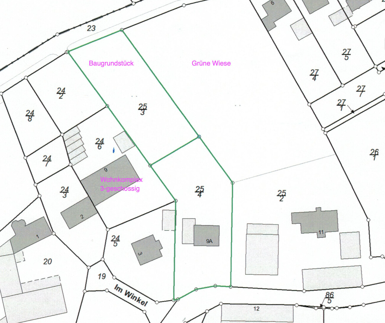

Grundstück & Bebauung
- Größe: ca. 1.600 m²
- Maße: ca. 26 m Breite × 60 m Tiefe
- Topografie: Ebenes Grundstück, keine Hanglage
- Lage: Feldrandlage im kleinen Dorf
- Nachbarbebauung:
- Nordwestlich: Wohnkomplex mit zwei Vollgeschossen + ausgebautem Dachgeschoss
- Nordöstlich: große, offene Wiese
- Bebauungsplan: Nicht vorhanden
- Vorgaben aus Bauvoranfrage:
- Keine expliziten Einschränkungen
- Empfehlung, im vorderen Bereich (zur Straße hin) zu bauen

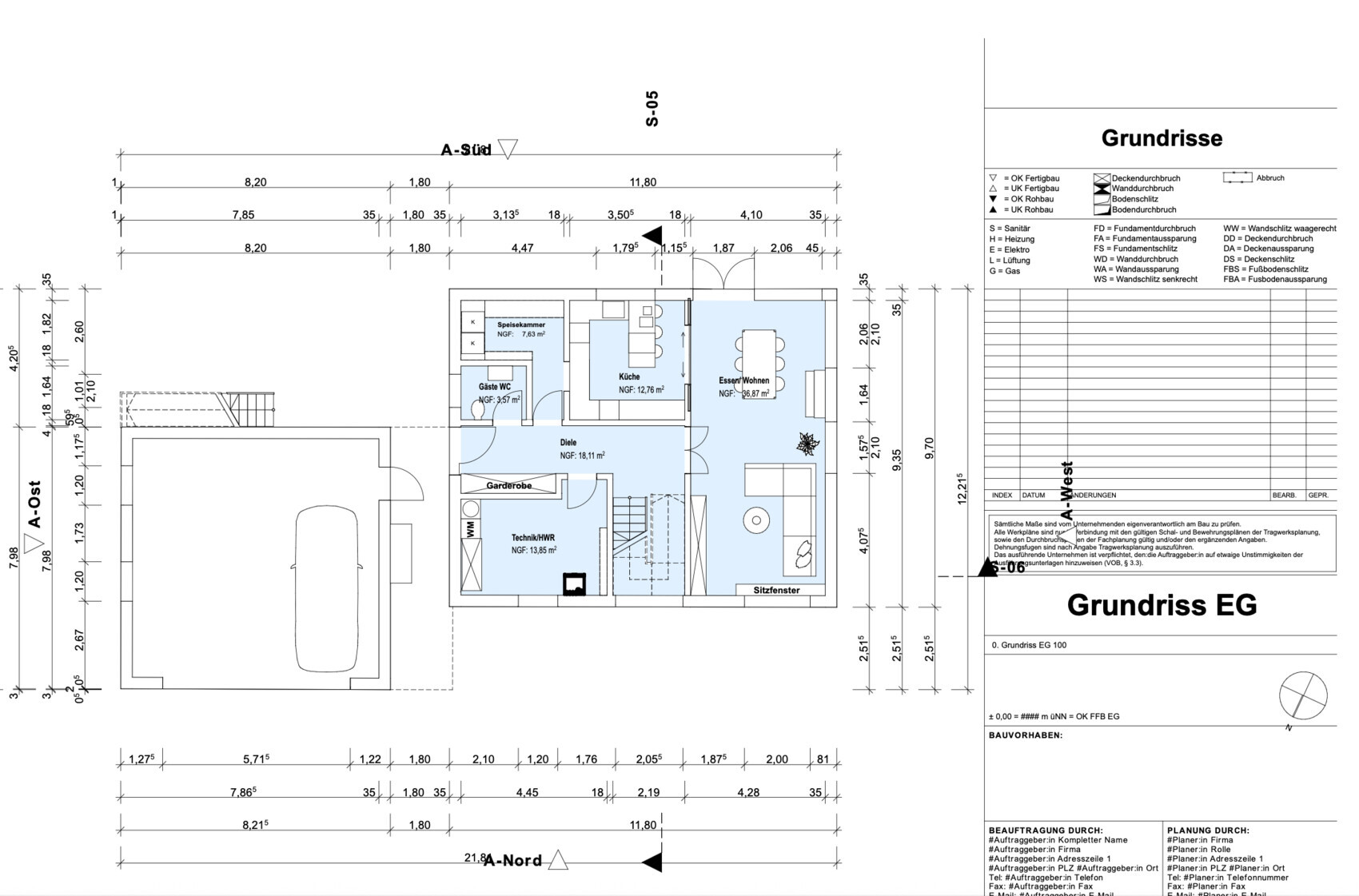

Erdgeschoss:
Man kommt rein, und muss aufpassen die Haustür nicht gegen die Wand zu schlagen. Das wird im Alltag oft ein Problem.
Entweder da wird kein Lichtelement neben der Tür sein, dann wird das ein echt dunkler Flur.
Oder es gibt keinen Platz für einen gut erreichbaren Lichtschalter. Der müsste dann hinter die Tür.
Tür einfach umdrehen ist auch schlecht, weil man dann die Tür in die Garderobe knallt.
Die Speisekammer hat zwei Zugänge. Bedeutet, man baut hier für sehr teures Geld reine Verkehrsfläche. Etwa 1/3 der Fläche der Speisekammer ist nicht nutzbar, sondern nur "Schlauch".
Der Hauswirtschaftsraum ist sehr groß mit viel leerer Fläche in der Mitte. Das ist mehr, als man brauchen wird.
Wie wird der Platz unter der Treppe genutzt?
Ich würde:
- Den Technikraum kleiner machen, um den Flur etwas lichter gestalten zu können.
- Lagerraum unter die Treppe.
- die ganze Anordnung aus WC, Speisekammer und Küche überdenken. Da wird echt viel Platz für eine Planung investiert, die bei der Speisekammer hauptsächlich zu Verkehrsfläche wird.

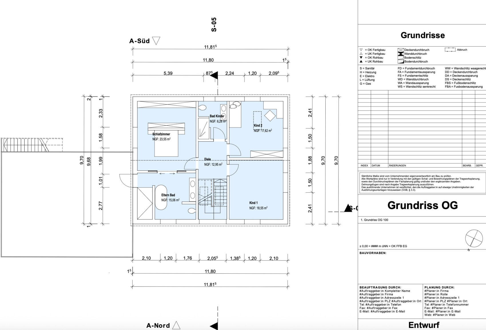

Obergeschoss:
- Zugang zur Dachgaragenterrasse über Bad ist ungünstig.
- im Alltag: man steht auf, geht ins Bad, geht zurück am Bett vorbei in den Schrankbereich, geht wieder ins Bad... das wird die meisten noch schlafenden Partner wecken.
- das Schlafzimmer hat sehr viel "Tanzfläche" im Garderobenbereich.
- eine ca. 2,3m tiefe Dusche muss man auch mögen.
Um hier mal abzubrechen:
Ich halte das Obergeschoss so für eher ungünstig geplant, sowohl von den Laufwegen als auch den Nutzflächen und der Wirkung im Alltag. Das würde ich komplett überarbeiten. Zugang zur Dachterrasse über Diele, davon ausgehend die Räume planen und auch sinnvoll verkleinern. 23m² Schlafzimmer und 15m² Elternbadezimmer sind ein solcher Luxus, dass man allein da locker vernünftige Wegeflächen und mit ein paar weiteren Tweaks sicher noch ein kleines Büro/Gästeraum abzwacken könnte.

Gäste-WC: Unser ist nur marginal größer, und hat eine eingeplant. Ist eine Frage auch von Raumproportionen und Türposition.
Büro: Entweder Räume werden kleiner, oder umgewidmet/umgeformt (Raumänderungen Speisekammer... braucht aber größere Umplanungen), oder das Haus wird noch erheblich größer. Ich würde wie oben geschrieben schauen, das Büro im OG unterzubringen.
Smarthome zudem Kostentreiber.
Wäschebereich: Im Hauswirtschaftsraum. Den kann man kleiner machen und hat immer noch einiges an Platz dort.
Eingangsbereich wird ohnehin dunkel, s.o., liegt an der Flurgestaltung.
Kinderbad: Ich finde eine zweite Dusche sinnvoll. Ob das Kinderbad sinnvoll ist, weiß ich nicht.
Grundlegend, auch um auf die Fragen einzugehen:
Rein im Sinne der Optimierung im Hinblick auf den Finanzrahmen und den Alltag sehe ich diverse Optimierungsmöglichkeiten.
Ich würde:
- Bad im EG vergrößern, samt Dusche.
- Kinderbad streichen.
- Raumprogramm im OG überarbeiten, siehe oben. In dem Zuge auch das Elternbad für die Kinder mit nutzbar machen.
- Zugang zur Dachterrasse für alle ermöglichen.
- Speisekammer, wenn unbedingt notwendig, komplett versteckt und viereckig (die Kante ist nur unnötige Wegefläche.
- dabei schauen, ob man irgendwie den Flur soweit verbreitert bekommt, dass ein Lichtelement "oben" neben der Tür möglich wird und eine vernünftige Schalterpositionierung.
- Kammer unter die Treppe integrieren.

Hallo, die Fenster im Treppenhaus passen nicht. Die sind falsch gezeichnet.
Das ganze Konstrukt inkl. Garage ist knapp 22 Meter breit. Je nach Bundesland habt ihr den Grenzabstand von 2,5 oder 3 Meter einzuhalten. (Je höher das Haus, desto mehr, das schreiben einige LBOs vor)
Nehmen wir den kleinsten Wert von 2,5 im Westen, dann wird die Garage zur Grenzbebauung und darf aus Gründen des Brandschutzes seitlich kein Fenster und keine Dachterrasse zum Nachbargrundstück haben.
Ich verstehe ehrlich gesagt nicht (Dachterrasse mal ausgenommen), warum sich das Haus nicht Richtung Osten zur grünen Wiese öffnet, also dort eine Fensterfront ist.
Kurze Haus-Seite zum Osten ohne Blick auf die einzigartige Wiese. Ihr stellt Euch doch nicht im Herbst oder Winter auf die hochgelegene kalte Ost-Dachterrasse, um den Ausblick zu genießen. Meiner Meinung gehört dort das Sitzfenster hin.
Es gibt hier vierköpfige Familien, die kommen gut mit 140qm aus. Ich glaube, @roteweste hat 150qm mit 3 Kindern.
Zum Entwurf: Ich persönlich würde das Haus mit dem Grundstück längs legen, damit man den Osten etwas öffnen kann.

Ich finde die Diele zu üppig von der Fläche und auch die Speis. Die Speis verliert 2qm wegen der Tür zum Flur. Dann gibt es diese lange Wand, die zu umkreisen wäre, um in die Küche zu gelangen. Mach zb in die Küche eine Tür, dann gewinnt das Gäste-WC Fläche. Ich kenne keinen, der es vorzieht, durch die Speis die Küche zu erreichen.
Allraum hat eine gute Größe, auch die Küche, obwohl ich sagen muss, dass dieses G eher einengend als großzügig wirkt. Flächenmässig ist sie top!
Schlafzimmer ist mega unpraktisch: der Partner, der schon schläft (oder noch), der wird nicht nur vom Licht ständig genervt, sondern auch von den Badschiebetüren. Auch eine Ankleide sollte eher vorgelagert werden, sodass das Schlafzimmer nicht zur Durchgangshölle wird.
Bei vier Personen finde ich auch ein Kinderbad für obsolet.

leah1003 schrieb:Aber dann passt doch die Planung gar nicht auf das Grundstück?!
leah1003 schrieb:Wie kann man sich das vorstellen? Flurstück 24/2 ist die Auffahrt zum Mehrgeschosser?
Nachbarbebauung:
leah1003 schrieb:Ist der schöne Ausblick Richtung grüne Wiese oder auch über die Straße rüber? Sitzfenster im Norden suggeriert auch einen Ausblick nach Norden?
Die Dachterrasse auf der Garage – der Ausblick ist wirklich einzigartig und uns sehr wichtig.
leah1003 schrieb:Ich sag es mal so: Ihr setzt das Haus quer zum Grundstück. In meinen Augen bewirkt es genau das Gegenteil von Großzügigkeit. Ja, man hat vom Grundstück hinten mehr Gartenfläche. Aber das Grundstück ist ja eh groß. Gross bedeutet aber nicht gleich großzügig, wenn der Rest so knapp ist. Im Westen ist quasi nichts an Grundstück vorhanden. Und gerade auf dieser Seite kommt ja die Sonne rum, dass man sich da auch irgendwie finden will.
Was haltet ihr von der Entscheidung, die Traufseite zur Feldseite zu orientieren statt dem Giebel?
leah1003 schrieb:Die (nur) vier Laufmeter Fenster kann man auch giebelseitig setzen.
Längsseite des Hauses Richtung Garten = mehr Offenheit nach Süden

Könnte der Eingangsbereich zu dunkel werden durch die überdachte Lösung?
leah1003 schrieb:Mit einem Trockner oder/und draußen. Kälte trocknet sehr gut. Zur Not nimmt man die Garage.
Der Wäschebereich ist noch nicht ideal geplant – wo genau trocknen wir z. B. im Winter?

leah1003 schrieb:Plant das gängige Raumprogramm mit normalen Maßen auf 160qm, dann seid Ihr finanziell safe. Das geht auch mit Büro, Technik, Ankleide und Speis.
Habt ihr Ideen, wie wir das fehlende Büro sinnvoll integrieren können, ohne die Großzügigkeit des Entwurfs zu verlieren?

Euren Herzenswunsch halte ich für Käse. Dachterrasse und Balkone braucht man nur bei Mehrfamilienhäusern. Bei einem Einfamilienhaus sitzt niemand auf dem Balkon bzw. der Dachterrasse. Man geht lieber in den Garten.
Schon gar nicht geht man über das Bad nach draußen. Da versenkt Ihr viel Geld für nix.
Der Rest wurde schon gesagt. Der Entwurf ist für Euch unbrauchbar, also nicht lange rumheulen und in die Tonne damit. Passt sowieso nicht aufs Land.
