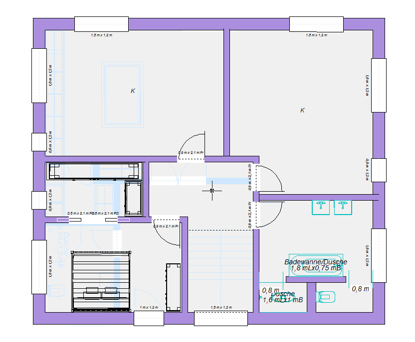

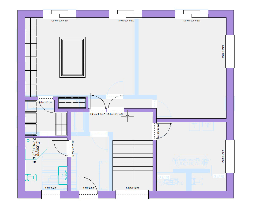

Dürfte denn das Schlafzimmer auch im Osten sein? Dann könnte sowas eventuell gefallen:
Grundriss eines Hauses mit mehreren Räumen, Türen, Treppen und violetten Wänden.
Grundriss eines Wohnplans: zwei obere Zimmer (K), unten Bad mit Dusche, Schlafzimmer und Treppenhaus
Ab einer gewissen Hausgröße (die wir hier schon erreichen), plant man allerdings gern eine irgend geartete Galerie im OG. Das würde jetzt hier fehlen. Die Ankleide in den Westen sehe ich aber auch nicht so einfach.
Was ich leider nicht verstehe, ist der erhoffte Platzgewinn bei einer Drehung des Hauses. Wenn Ihr keine extrem viel kleinere Küche ect. wollt, tauschen die Räume nur die Plätze. Mehr wird es dadurch m.E. nicht.
PS: in Foren duzt man sich im allgemeinen, weißt Du?!
TraumvHaus 24.06.19 22:40
Die Lösung mit dem Schlafzimmer finde ich toll. Einziges „Manko“ wäre wohl, dass die Bäder nicht mehr übereinander wären.
Uns wurde gesagt, dass es auf jeden Fall sinnig ist und ggf.. etwas „kostengünstiger“ ist. Habt ihr hier Erfahrungen?
kaho674 24.06.19 22:46
Ja, Optimum wäre natürlich die Fallrohre alle übereinander zu haben. Das Dir da jemand auch nur nen Cent Rabatt gibt, das glaub ich allerdings im Leben nicht.
Man kann aber im Fußboden fasst von einer Seite bis zur anderen Hausseite kommen. Ich find es immer noch ok, wenn man die Rohre im Flur lang bekommt und sie nicht direkt durchs WZ gehen.
Mir wäre die Lage der Räume erst mal wichtiger. Das Bad im Osten ist schon erstrebenswert.
