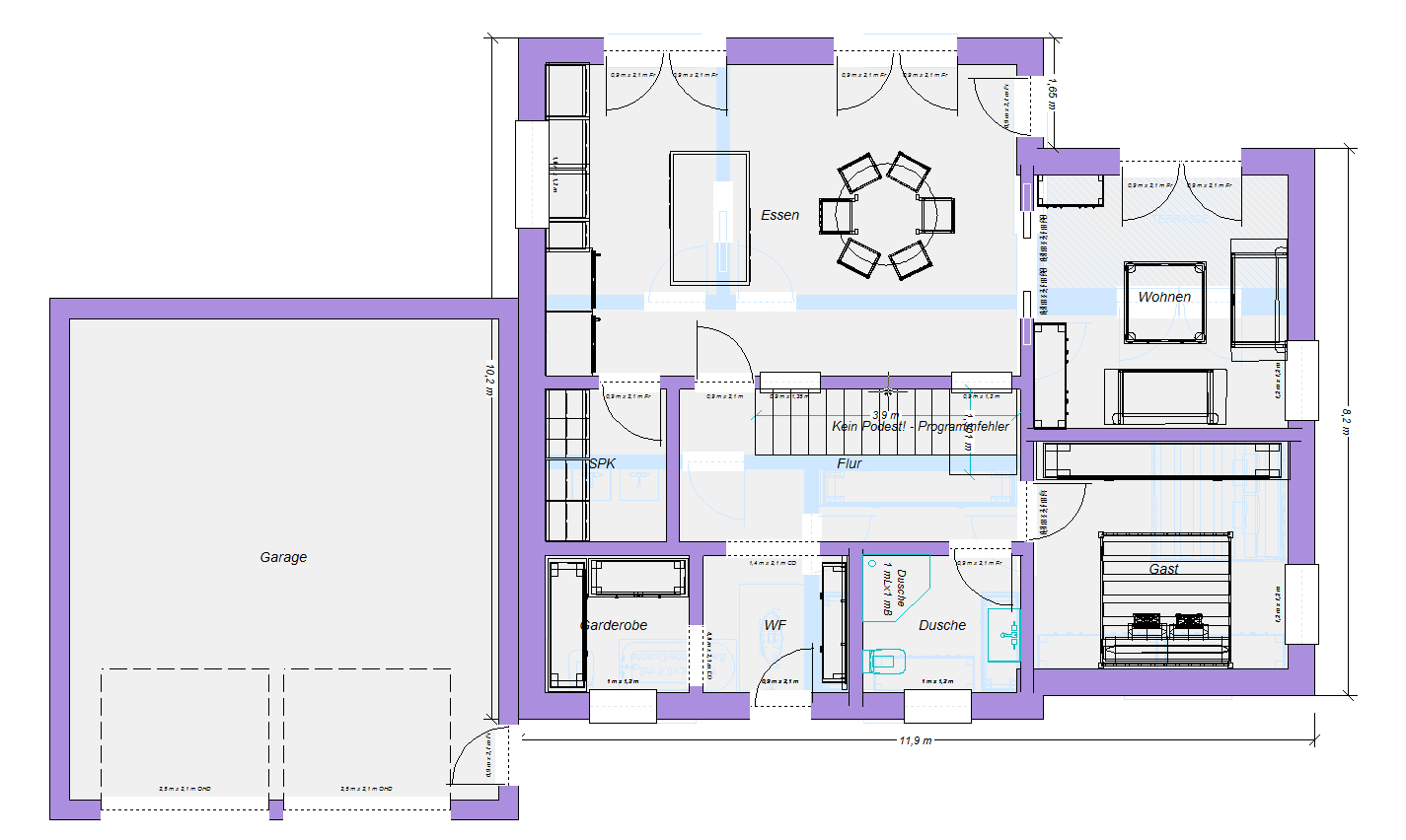

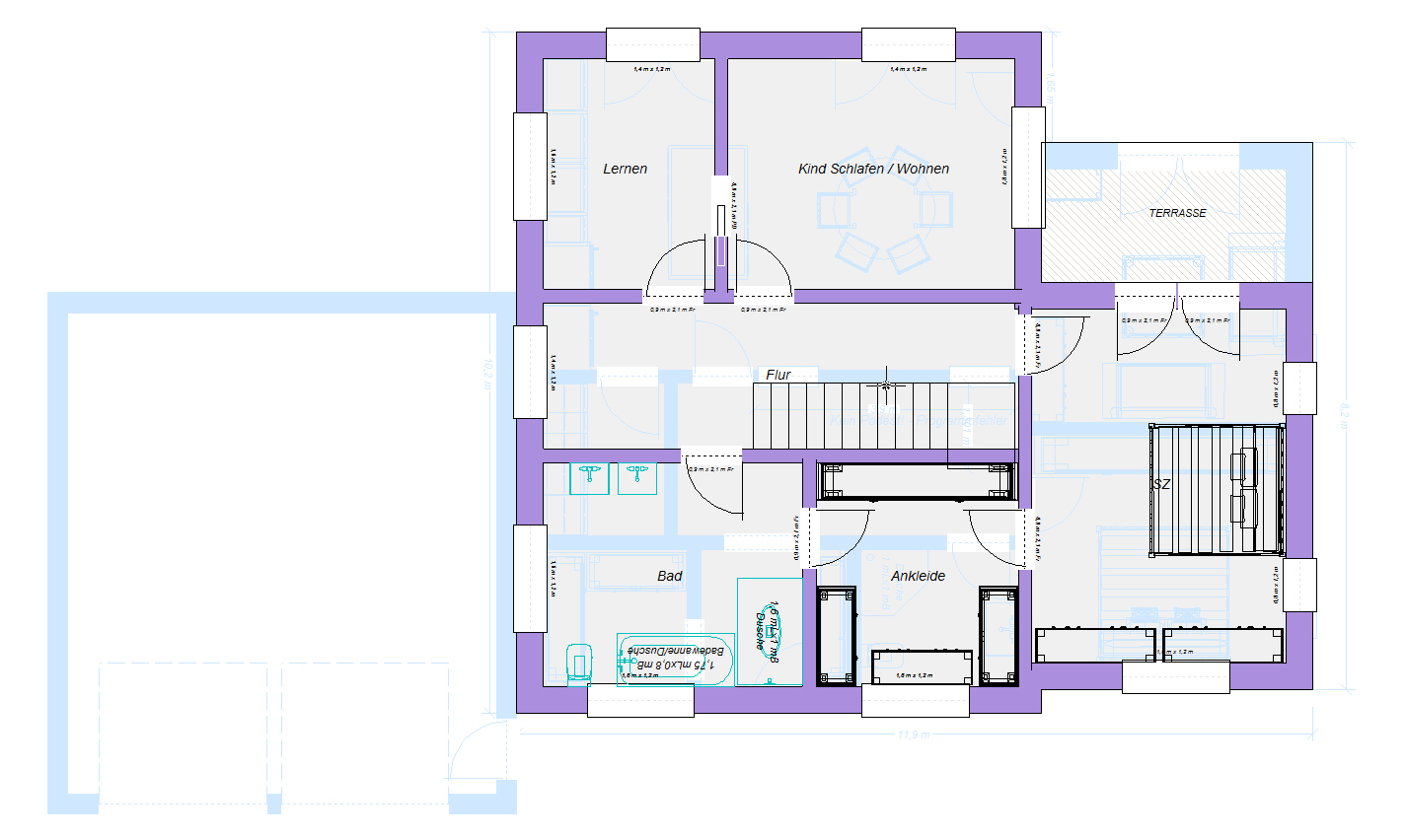

Ich würde Dir ja eher sowas einreden wollen:
Grundriss: Garage links, Wohnen/Essen zentral, Küche, Flur, Gästezimmer, Dusche, Garderobe.
Grundriss eines Hauses mit Lernen, Kind Schlafen/Wohnen, Terrasse, Flur, Bad, Ankleide.

Dein Entwurf gefällt uns sehr gut. Nur die Frage: wie kommt man in den Keller?!
Oben würden wir evtl anstatt des Balkons 2 gleichgroße Zimmer machen.
Die Lösung mit dem Windfang und der Garderobe ist toll!!
Unter der anderen Treppe.
Ich fürchte, da ist's vorbei mit der Eleganz. Das geht leider nicht so einfach.
Aber ist eh nur Spielerei zum Ideen sammeln.
Ich glaube, viele fragen sich inzwischen (mich eingenommen), warum Ihr 2 gleiche Kinderzimmer wollt. Kannst Du das mal kurz erklären? Wollt Ihr noch ein Kind haben?
Zunächst könnte unser Sohn das Zimmer als Wohnzimmer nutzen und wenn doch noch mal Nachwuchs käme, dann hätte man 2 annähernd große Zimmer. Also ausgeschlossen ist es nicht
