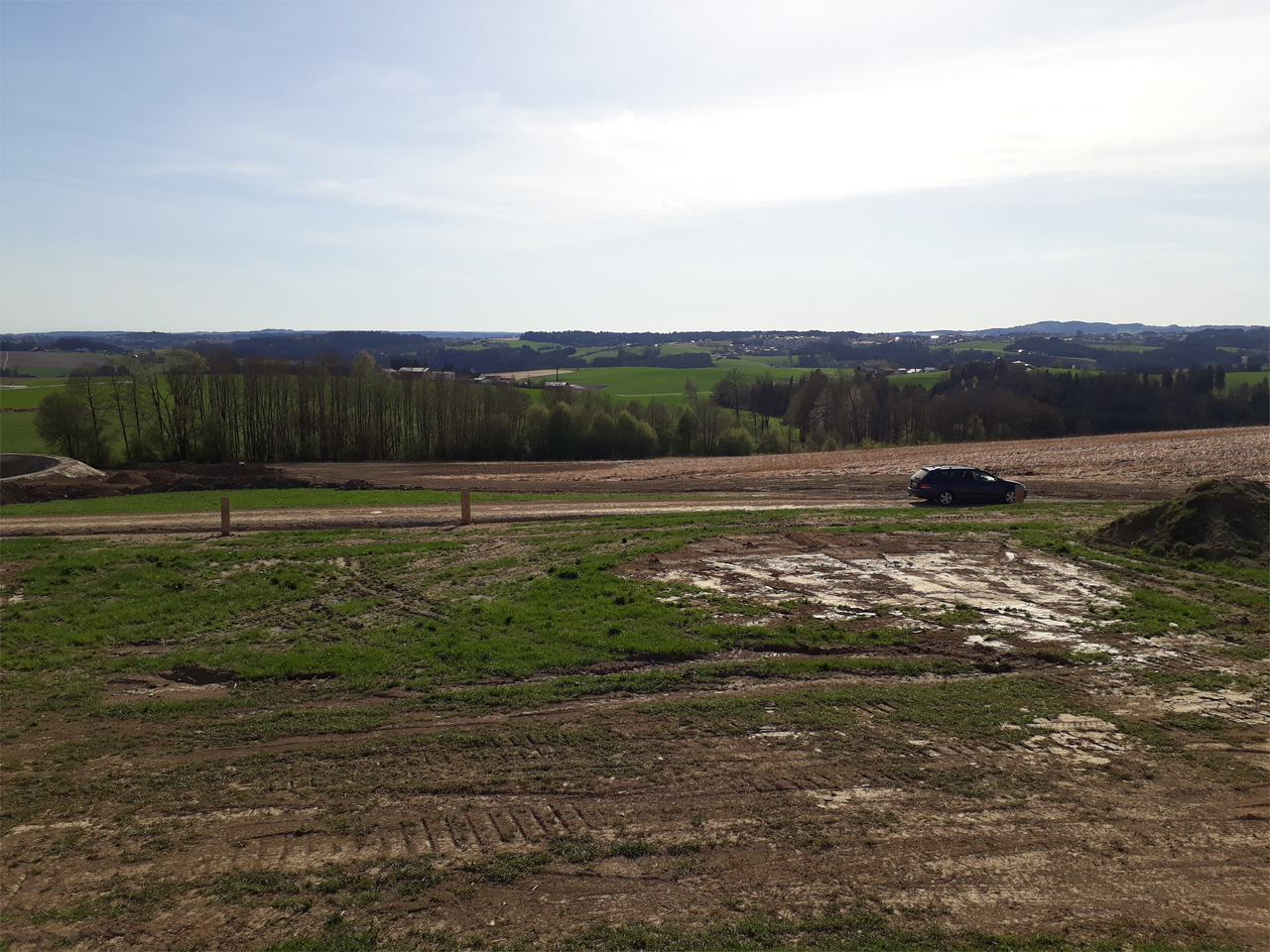

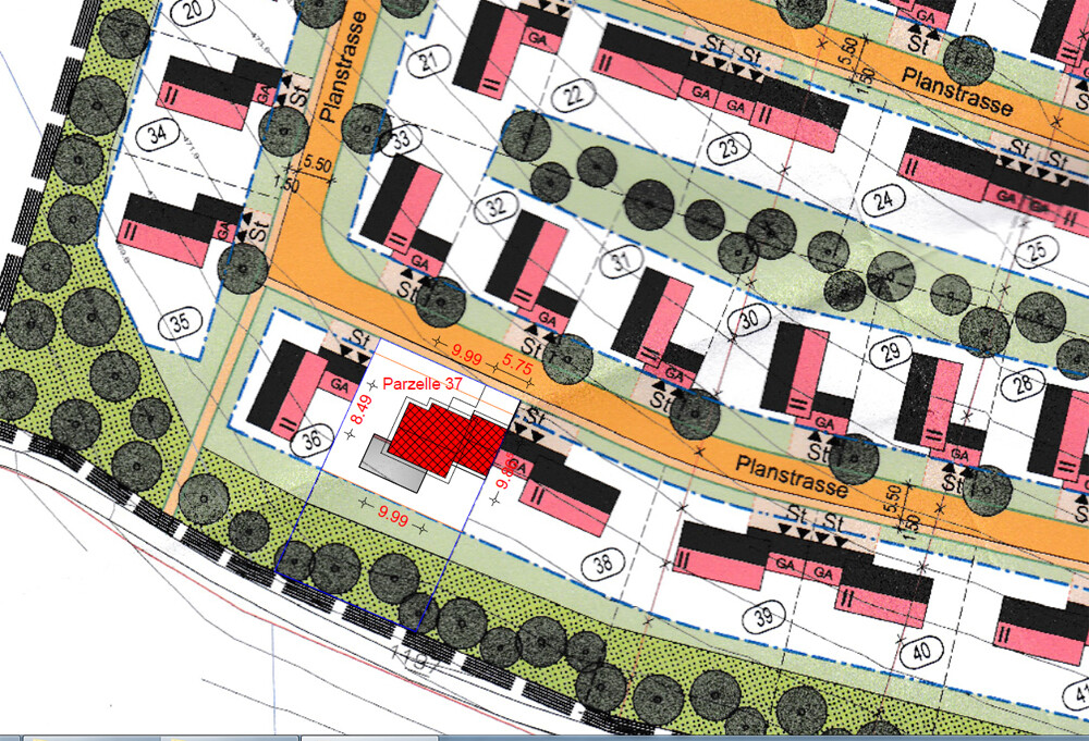

Im Anhang der Lageplan sowie ein Bild vom Erdhügel aus wo das Haus hinkommt mit Blick nach Süden.. Aktuell werden die Straßen gebaut - die Erschließung dauert ca. noch 2-3 Monate.
