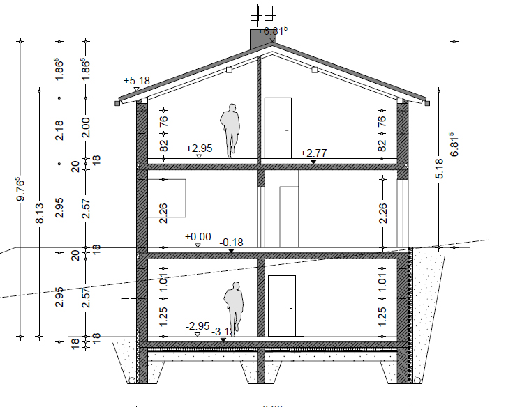

Ich bin jetzt auf alle Fälle gespannt was der Planer zu den Vorschlägen sagt bzw. wie sie dieses mal umgesetzt werden. Wird wohl darauf auslaufen, das Büro im EG komplett zu streichen oder evtl. nur ne kleine Ecke einzuplanen. Die Dusche im Gäste-WC soll auf alle Fälle rauß. Genauso hab ich ihm mitgeteilt, dass die Treppe so nicht gefällt. Und der Hauswirtschaftsraum im OG soll wenn dann zugunsten einer separaten Kammer für die Wäsche eingeplant werden - er meinte ja selber, der "sei im Obergeschoss nicht das Problem". Ging ja beim allerersten Entwurf auch und dann war die Kiste eine ganze Ecke kleiner von der Grundfläche her. Das Schlafzimmer wäre bspw. größer als unser aktuelles, und das reicht trotz erheblicher Dachschräge dicke.
Im Anhang noch die Raumhöhen.
Schnitt durch ein dreistöckiges Haus mit Dach, Innenräumen, Türen und Personenfiguren.

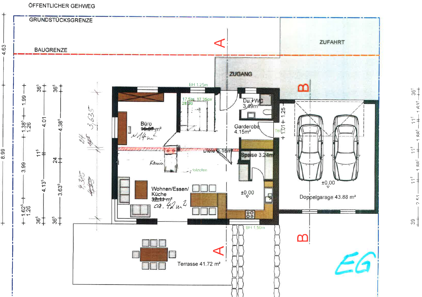

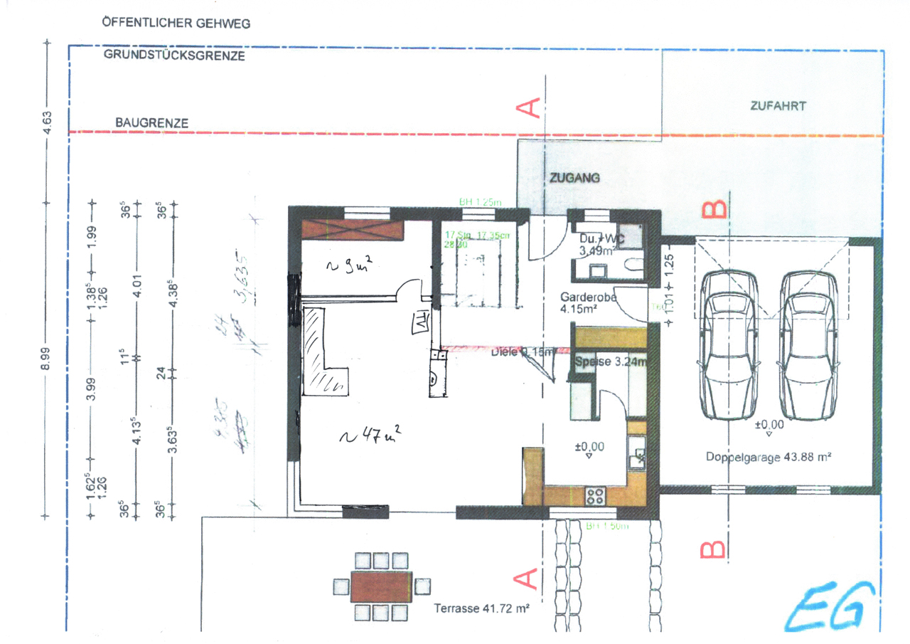

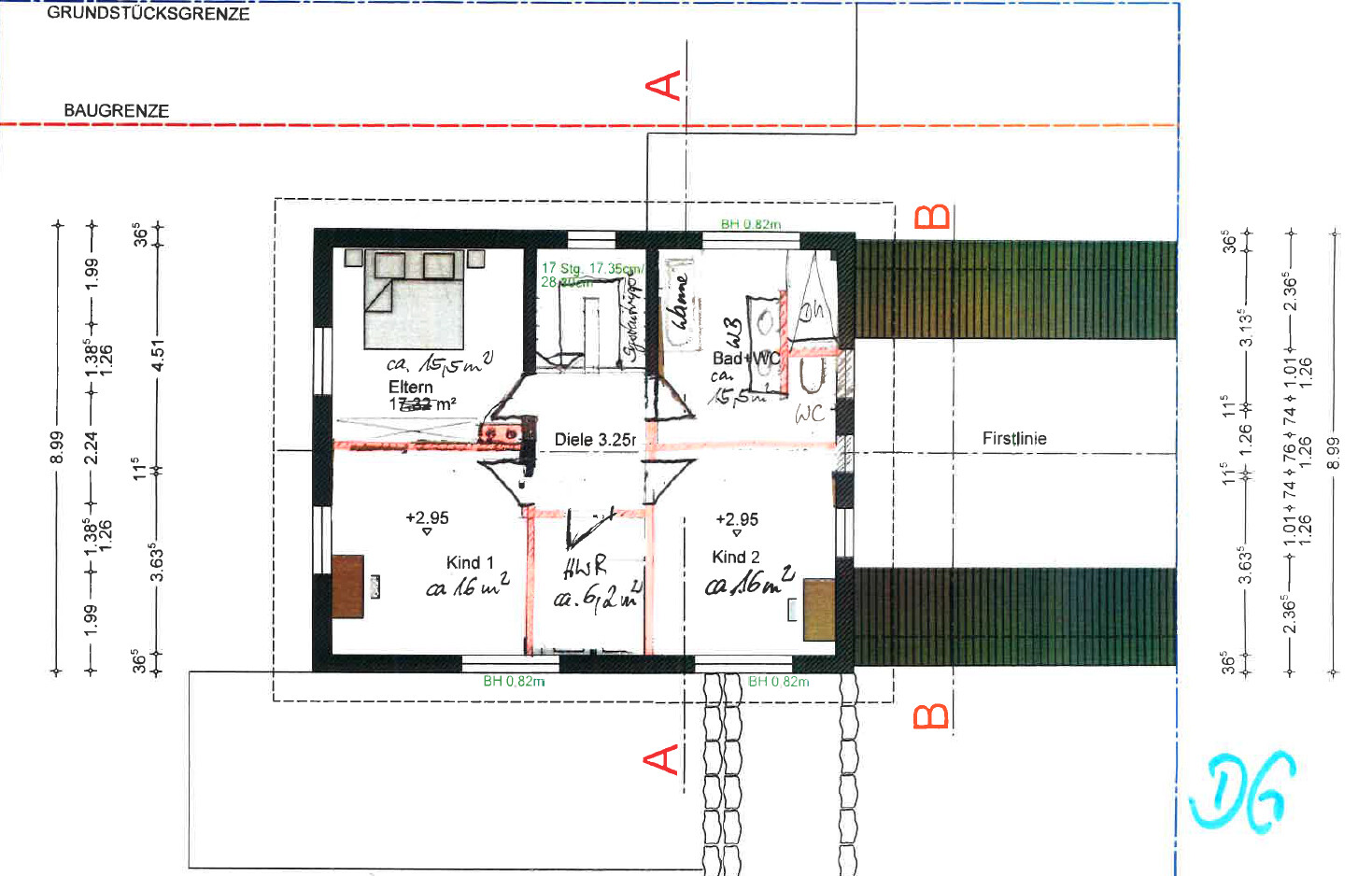

*Update*
Gestern kamen neuen Skizzen aufgrund unserer Änderungswünsche - es geht hier nur um die Raumaufteilung, Fenster wurden bspw. nicht berücksichtigt.
Ich finde das OG mittlerweile recht gelungen. Die Raumaufteilung erscheint mir sinnvoll, das Bad entspricht unseren Vorstellung und der Hauswirtschaftsraum passt auch gut ins Bild. Nur den Kamin müssen wir noch aus dem Schlafzimmer rausbringen, sonst schränkt er die Breite des Schrankes ein.
Das EG ist auch ein echter Fortschritt in unseren Augen, vom Platz her ist jetzt etwas mehr möglich.
Aber da wir hier - zumindest mit der vorhandenen Wohnzimmermöblierung - nicht wirklich hinkommen, habe ich jetzt selber noch etwas "dreingepfuscht" (EG 4 neu):
Das Büro bzw. den Raum komplett zu streichen, wäre unserer Ansicht nach übertrieben, dann geht das "L" schon in Richtung 55 - 60 m². Also bleibt nur der Zugang direkt übers WZ, so dass ich den Raum entsprechend skizziert habe. Ehrlich gesagt finde ich den Weg nicht allzu unvorteilhaft. Ich hab abends gern nen Rechner in der Nähe, wenn ich noch was arbeiten will. Meine Frau ist gleich neben an, aber es besteht trotzdem eine gewisse räumliche Trennung. 8-9 m² reichen ja vollkommen aus um das vorhandene Büromobiliar unterzubringen.
Mit dem Kaminofen müssen wir uns noch ein paar Modelle anschauen bzw. tüfteln wie wir den Schornstein am besten nach oben durch gehen lassen. Wir haben uns erst ein Systemmodell angeschaut, das bspw. mit ca. 1,20 x 71 m als kleiner Raumteiler (grob skizziert) mit integriert werden kann. Das Ding kann natürlich auch genausogut gedreht werden - ich muss nicht zwingend vom Sofa aus ins Feuer blicken können (machen wir bei unserem aktuellen Kachelofen auch nicht).
Ob man das Eckfenster lässt hängt dann von der Möblierung ab. Hinter die Couch könnte man so noch ein normales Fenster einplanen. Mit dem Esstisch wären wir auch nicht mehr so sehr eingeschränkt was die Platzierung angeht. Hier werden wir uns nochmals mit dem Küchenplaner besprechen, vlt. wäre jetzt auch wieder eine Eckbanklösung möglich.
Was haltet ihr von dieser Aufteilung? Was spricht dagegen das Büro so zurecht zu stutzen (außer es gleich ganz streichen zu können)?
Würdet ihr die Treppe dann noch verändern? Den Kücheneingang kann man evtl. auch noch leicht verschieben.
Die Dusche soll wie gesagt im EG gestrichen werden, da würde ich dann eher noch nen halben Meter streichen und der Diele zu Gute kommen lassen.
Grundriss eines Hauses: Eltern, Kind 1, Kind 2, Diele, Bad/WC; Grundstücks- und Baugrenze
Grundriss eines Hauses mit Doppelgarage, Terrasse, Wohn-/Ess-/Küche, Büro und Diele.
Grundriss eines Hauses mit Terrasse, Doppelgarage und offener Wohnküche.
Es wäre hilfreich, wenn auf jedem Grundriss immer schön der Nordpfeil mit darauf ist, dann muss man nicht erst immer zurückblättern .
Hmm .. in EG4-neu ... da erhältst du planunterhalb des Wohnbereiches einen relativ schmalen (280?) breiten Bereich für den Esstisch. Ich finde es recht unpraktisch zur Möblierung. Vor allem, ein Esstisch wird immer irgendwie vor dem Terrassenzugang landen.
OG .. wo ist die 2m-Linie vom Dach? Ich fürchte, die Dusche ist so nicht zu betreten. Reicht der Kleiderschrank im Elternschlafzimmer?
