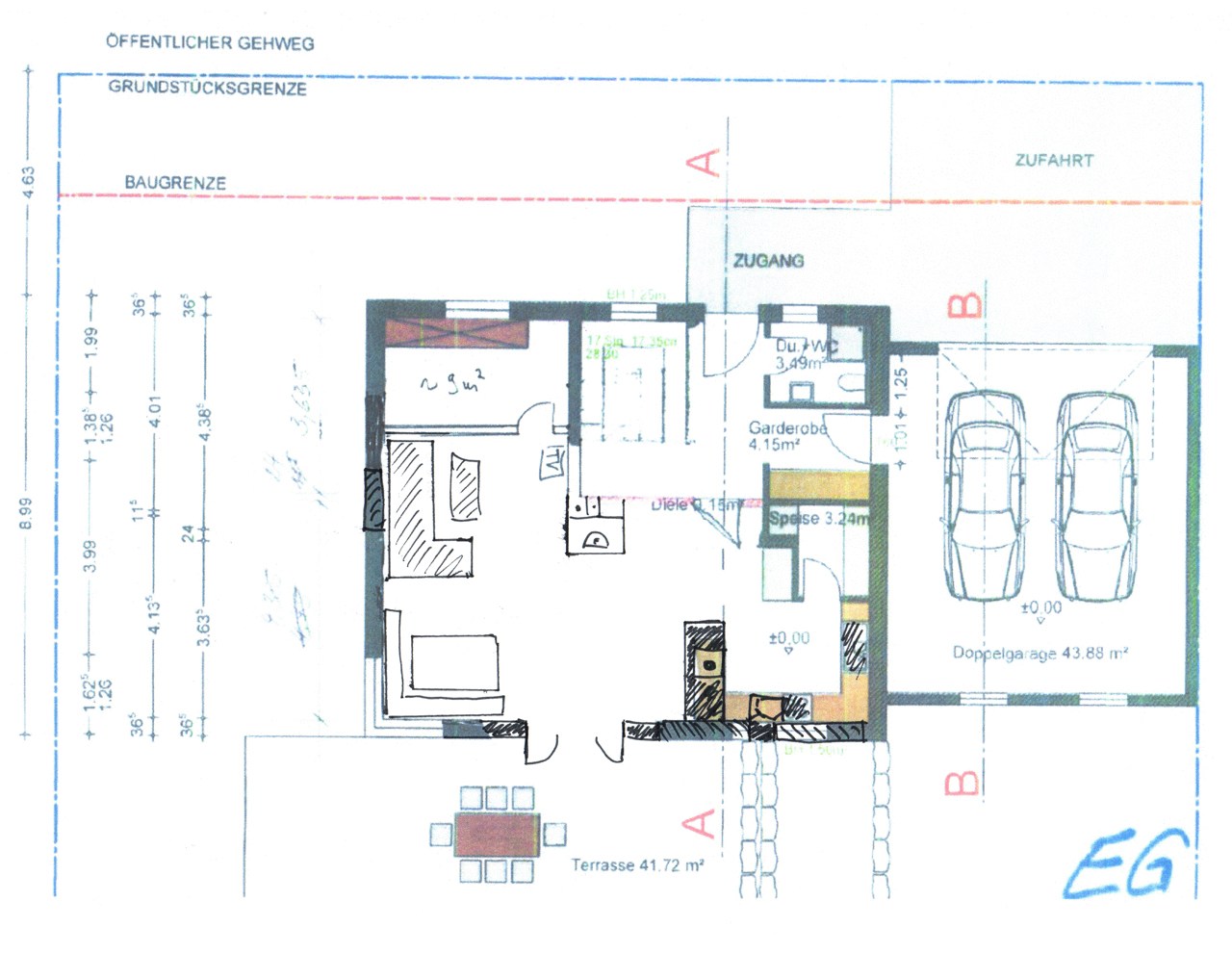

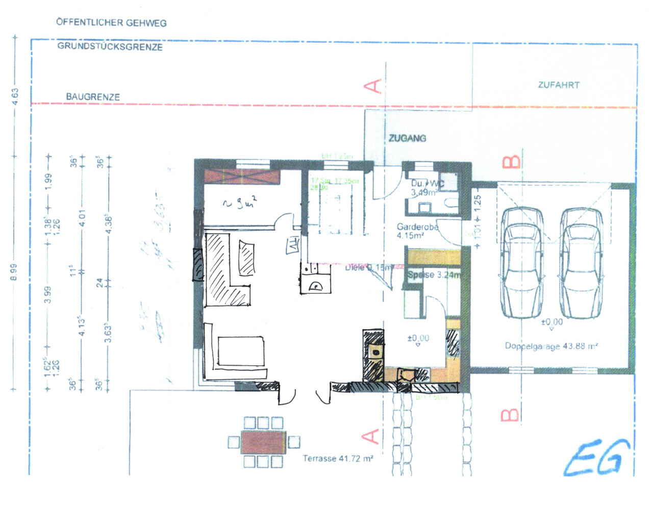

Denn Esstisch würde ich vorne direkt neben der Arbeitsfläche der Küche lassen und die Terrassentür evtl. noch etwas nach links verschieben. Wird dann davon abhängen welche Kaminofenform sich am besten anbietet und wie weit wir da in den Raum kommen. Müssen wir wie gesagt noch mal mit dem Küchenplaner besprechen, um zu sehen wie wir dann hinkommen.
Der Kniestock im OG sollte kein Problem darstellen, sind über 2 m beim Eingang der Dusche.
Der Kamin im Schlafzimmer ist aber wie gesagt ungünstig, den werden wir anders platzieren müssen.
Phobos83
Weitere Alternative mit einer Eckbank, was natürlich in Verbindung mit dem Eckfenster etwas hermacht.
Nachteil: Zwischen Essbereich und Küche ist etwas Luft und man muss hin und her rennen.

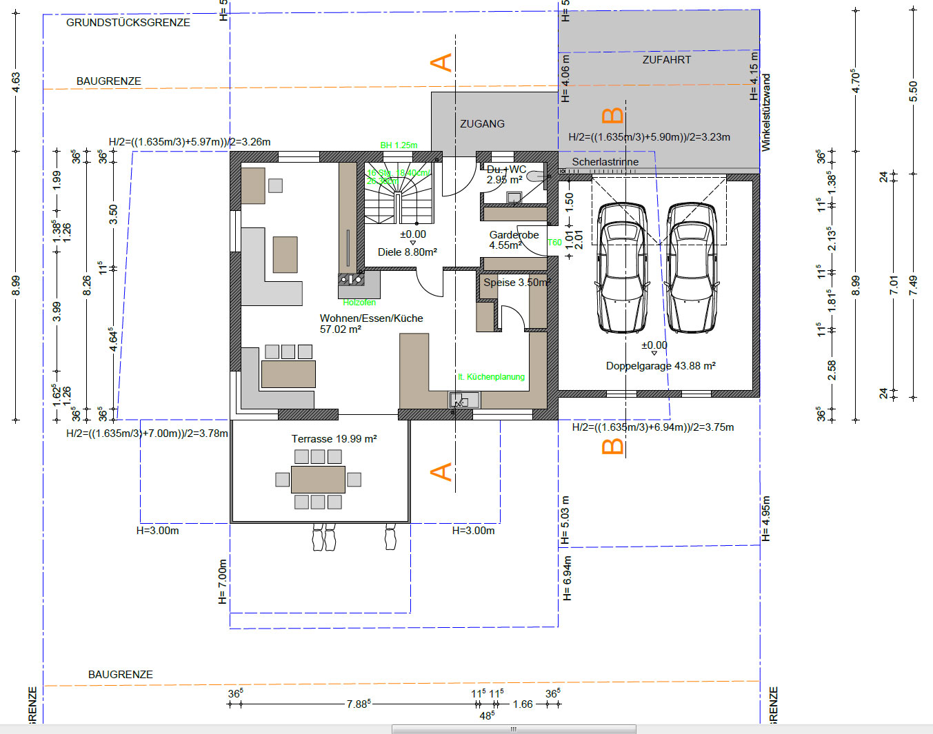

Grundriss eines Hauses mit Doppelgarage, Terrasse und offener Wohnküche.

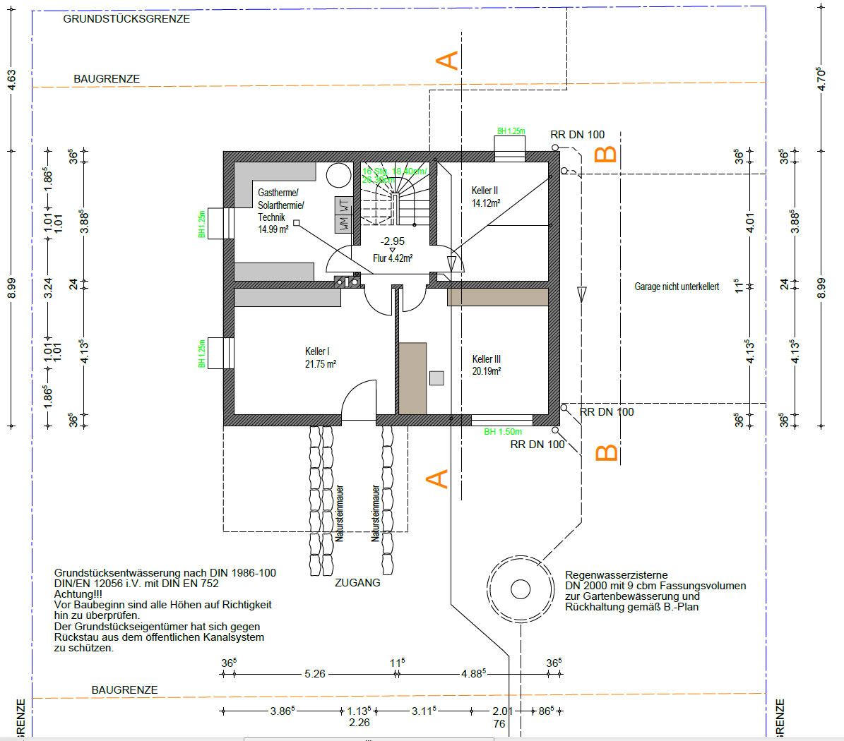

KG:
Bin ich soweit ganz glücklich, evtl. lassen wir in "Keller I" doch noch ein kleines Fenster neben der Außentür einplanen, auch wenn es von der Terrasse verschattet wird.
Denkt ihr die 14,99 m² reichen für den Technikraum (Gas + Puffer + Lüftung)? Waschmaschine/WT müssen da nicht rein, keine Ahnung warum da der Zeichner so kreativ war.

Mit dem "L" für Kochen/Wohnen mit dem Eckfenster sind wir soweit auch recht zufrieden. Die Idee mit einem abgetrennten Büro haben wir verworfen - zur Not kann man sich auch so eine kleine Schreibtischnische einbauen wie beispielhaft dargestellt.
An den Küchenproportionen muss noch nachgebessert werden - die lange Seite soll natürlich nicht bis direkt zur Terrassentür gehen, da fällt das gute Stück auf der Zeichnung deutlich zu lang aus.
Den Punkt wollte ich noch berichtigen lassen, auch wenns für die Genehmigung keine Rolle spielt.

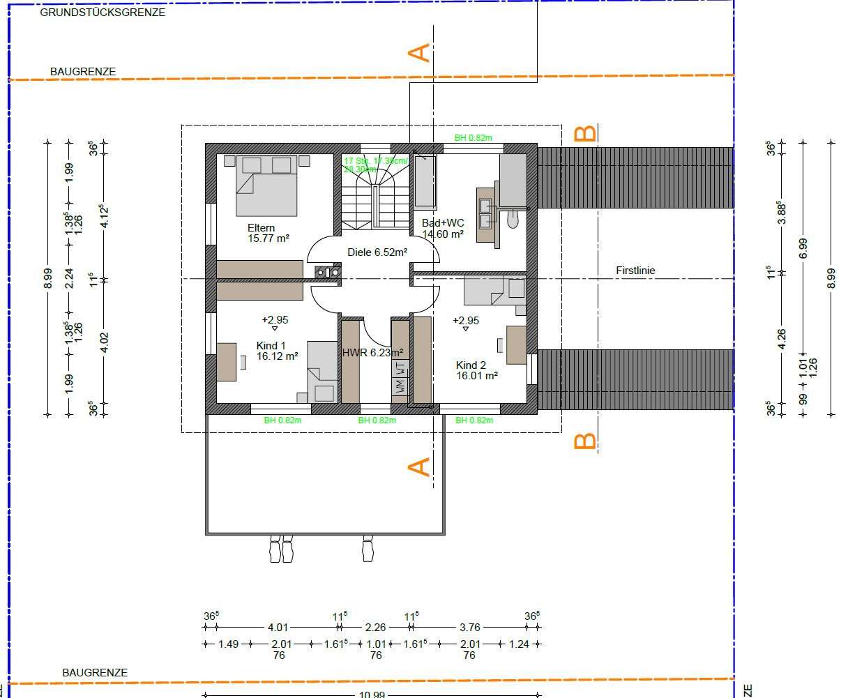

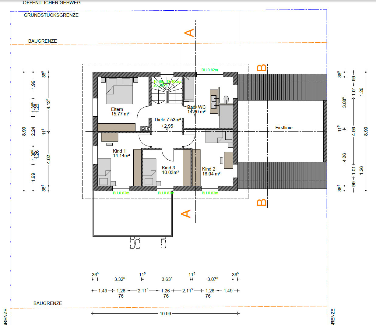

Hier hätte ich den aktuellen und letzten Entwurf als Vergleich angehängt.
Ich finde, dass beides seinen Reiz hat - jetzt mal ganz abgesehen von irgendwelchen Förderungen oder einem möglichen Kinderwunsch:
Im alten Entwurf (OG4a) gefällt mir die klare Struktur und die wie ich finde sehr gelungene (faire) Aufteilung.
Der neue (OG5) schafft auf den ersten Blick mehr Flexibilität, egal ob für ein weiteres Kind, für ein Gästezimmer, als Büro oder um bei Bedarf trotzdem (später mal) Waschmaschine/WT ins OG zu holen.
letzteres bringt mir allerdings alles nichts, wenn dann die anderen beiden Kinderzimmer nicht mehr richtig funktionieren. Der Kniestock von ca. 2m kann lässt ja bspw. nicht zu, dass man Schränke nach Lust und Laune reinstellt. In Bezug auf die Betten könnte man die kleinen Lichtbänder im Süden evtl. noch etwas verschieben ...
Wie denkt ihr als Außenstehende über die beiden Varianten?

Ich würde auch ein 3. Zimmer planen, statt des HWRs. Wenn ich schon einen teuren Keller baue, dann soll der mir den Platz in den oberen Geschossen von Technik und Gedöns freihalten.
Allerdings ist die Sache nicht zu Ende gedacht. Wenn wirklich ein 3. Kind käme, wollt Ihr Euch zu fünft jeden früh um ein Bad prügeln? Das ist bei 4 Mann schon eine Katastrophe. Da würde ja eine Dusche im EG Abhilfe schaffen (aber man kann sich vermutlich nicht von dem Eingang über die Garage trennen, von daher steht man lieber am Bad an). Aber bei 5 wird es haarsträubend.
Das ist alles so chaotisch. Ein 3. Kinderzimmer, aber nur 1 Bad für alle, Büro wurde gestrichen, was als Ausweichraum ganz gut gewesen wäre, dafür jetzt oben die Kinderzimmers kleiner und immer noch keine 2. Dusche. Komm da nicht mehr mit.
Phobos83
Das Thema Bad sehen wir als unkritisch, da wir eine zusätzliche Nasszelle bzw. Dusche im Keller schaffen werden, weshalb eine solche auch aus dem EG rausgeflogen ist (Stichwort: "Schmutzschleuse mit Duschmöglichkeit").
Mir ging es wirklich primär um die Frage der Sinnhaftigkeit eines kleineren 10 qm Zimmers, das zum Beispiel als Büro oder eben auch zur Not als zusätzliches Kinderzimmer (in ein paar Jahren) für einen kleinen Wurm in den ersten Lebensjahren herhalten kann. Auf Dauer ist die Lösung sowieso nie praktikabel, so dass man in 10 - 15 Jahren in jedem Fall umdisponieren müsste - vorausgesetzt unser dann (fast) Volljähriger ältester Sohn zieht nicht schon wieder aus.
Die Bedenken liegen halt wirklich darin, die vorhandenen Kinderzimmer mit der Maßnahme zu stark einzuschränken ....
