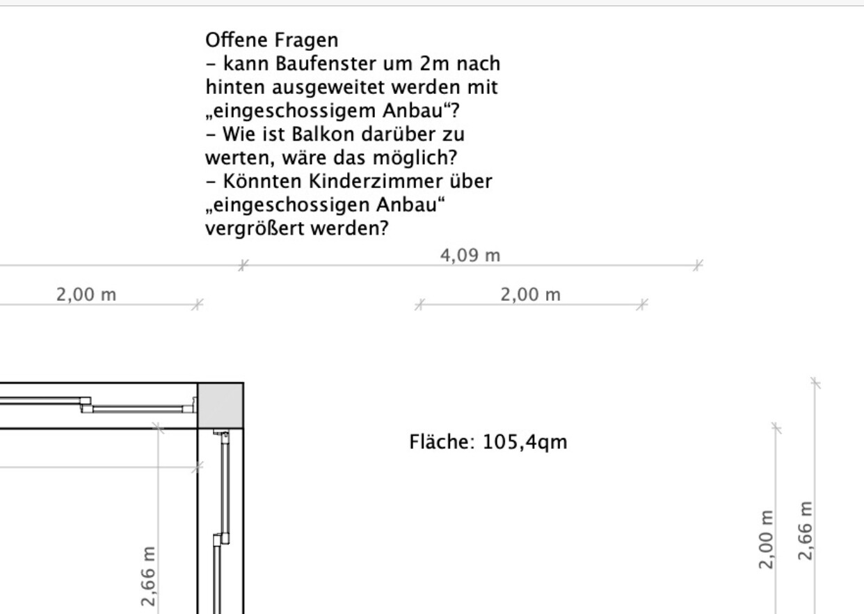

Grundriss mit offenen Fragen zu Anbau, Balkon und Kinderzimmern; Maße 4,09 m; Fläche 105,4 qm.
leider ist eine Doppelgarage von der Fläche nicht drin.
Nein, meinte ich auch nicht.
doch wie sieht es mit einem Büro aus? Das darf ich doch gar nicht auf die Grenze setzen, da Wohnraum, richtig?
Nein, darf auch nicht.

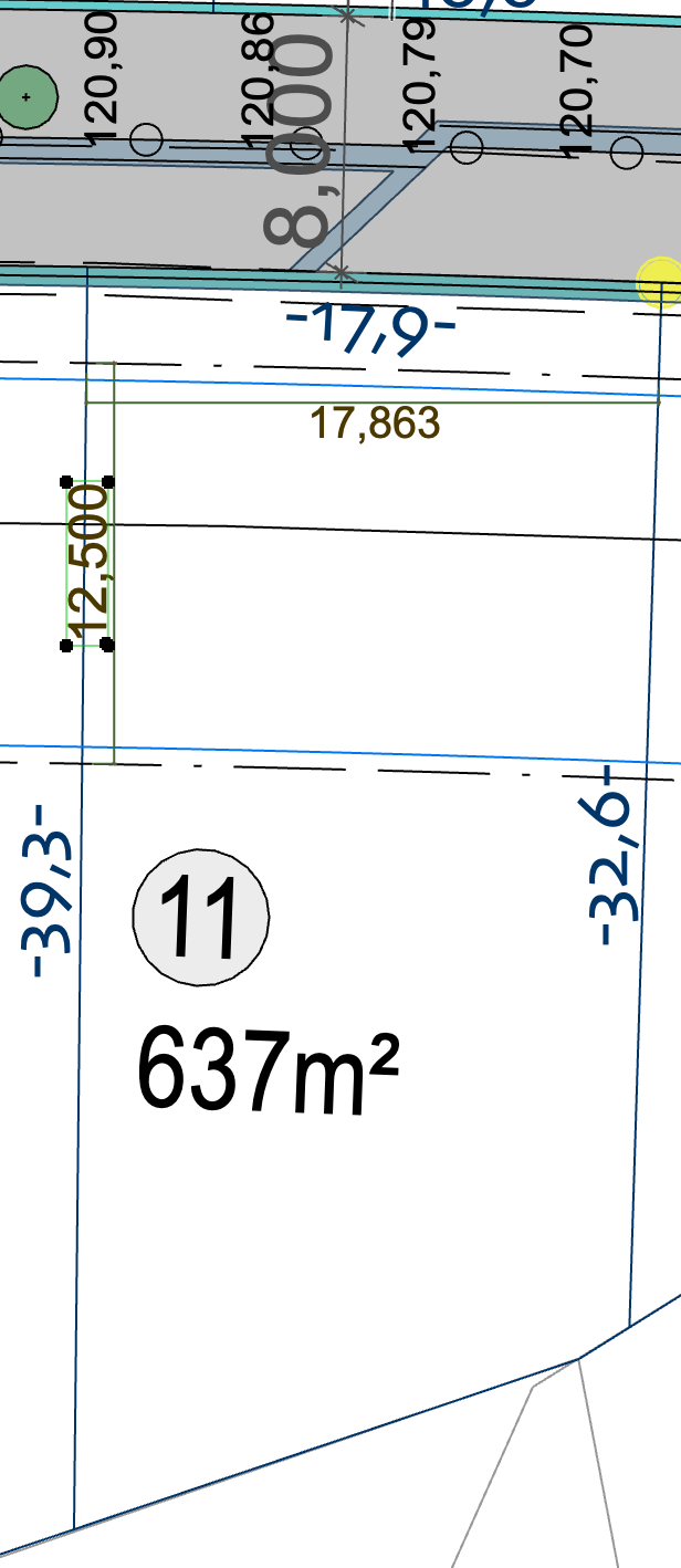

Ich habe ein Baufenster von 11.9 m aus Plan bemasst * 13.5 m gemessen. Wo hast Du die Werte her?
Warum nicht Grundstück # 12? Besser bebaubar, Sicher auch guenstiger.
Was befindet sich im Sueden?
Aus der zugehörigen dwg-Datei komme ich auf ca. 11,9 x 12,5, allerdings sind die Grundstücksgrenzen nicht senkrecht zueinander, sodass nicht die vollen 11,9 zur Verfügung stehen, sondern eher 11,6m.
Zu Grundstück Nr. 12: Stimmt, Baufenster ist einfacher zu bebauen und zudem günstiger. Warum wir uns dennoch für Nr. 11 entschieden haben? Dachten vor einigen Monaten, dass uns das besser gefällt, bevor wir die Bebaubarkeit in den Blick genommen haben...

Nein, wir sind bislang nicht Eigentümer des Grundstück haben aber seit 01/21 ein Vorkaufsrecht. Der Eigentumsübergang geschieht erst, wenn der Entwurf durch die Projektentwicklungsgesellschaft "genehmigt" wurde gemäß der "Gestaltungsrichtilinien" für dieses Baugebiet. Dann kann Bauantrag eingereicht werden und damit der Grundstückskauf notariell bestätigt werden. Die Planung mit dem Architekten hat nicht sonderlich gut funktioniert, haben wohl nicht zusammen gepasst und das daher frühzeitig gestoppt.
Die Pläne, die ich im Forum gepostet habe, stammen zu 0% vom Architekt, sondern sind lediglich mein eigener laienhafter Versuch....
