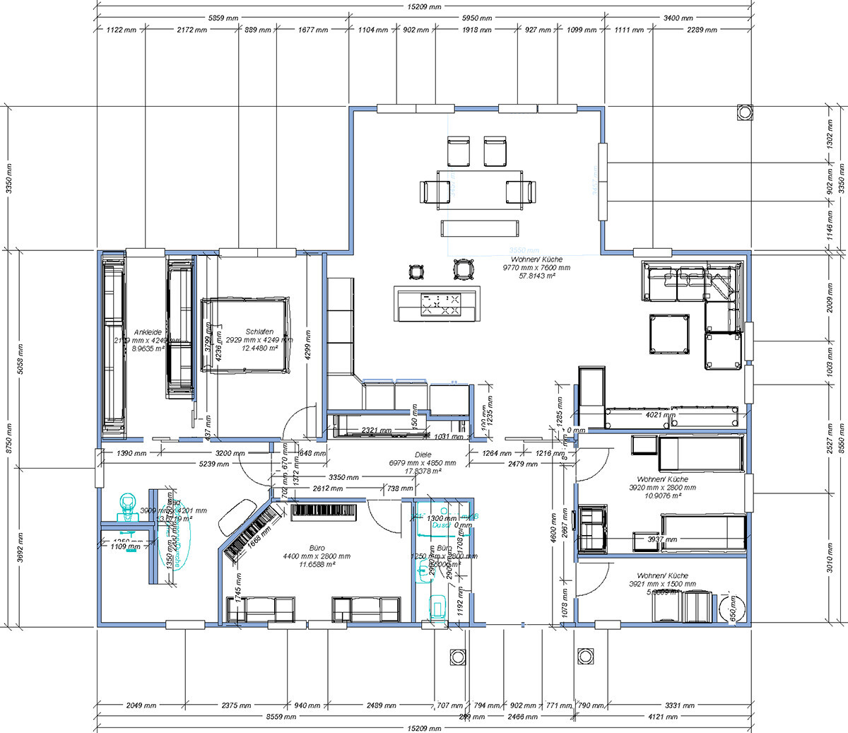

Von wem stammt die Planung: Do-it-Yourself/ Scanhaus Marlow Marlow
Was gefällt besonders? Warum? Überdachte Terrasse, Luftraum, eigener Privatbereich
Was gefällt nicht? Warum? kleiner Hauswirtschaftsraum,
Preisschätzung lt Architekt/Planer: 270.000 €
Persönliches Preislimit fürs Haus, inkl Ausstattung: 300.000 €, 350.000 € inkl. Nebenkosten
favorisierte Heiztechnik: Erdwärmepumpe mit Tiefenbohrung
Durchgehender Blick Haustür in den Garten mit Flügeltür
Grundriss gefällt, sind die Maße laut Norm ok?
Ist der Luftraum machbar. Statik?
Aufteilung ok? Wohnfläche soll Max. 140 m² betragen, was nicht einfach mit 4 Zimmern vereinbar war.
Danke im Voraus.

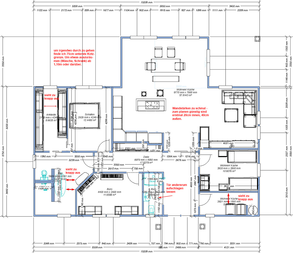

Anmerkungen siehe Bild.
Luftraum kann ich leider nichts sagen, habe aber schon größere in Planung gesehen - also warum nicht?
Schräge im Büro würde ich vermutlich rausnehmen zu Gunsten des Bades. Tische im Büro vielleicht gegenüber in die Mitte - gibt richtig schönes Büro-Feeling.

Das Programm benutzt Maßlinien wohl eher zum Verwirren - Abstände von Zimmerecke bis Fenstermitte kann man da lesen, aber die Stärke der Wohnmobilwände habe ich nicht ersehen.

Hmm, was heißt Ost-West-Lage? Nordpfeil auf dem Grundriss und eine möglichst genordete Grundrissskizze sind immer hilfreich.
4 Zimmer ...
- Schlafzimmer
- Büro
- Gästezimmer?
- Wohnen/Essen/Kochen?
Und Vermaßung umstellen .
Küche, wenn so wie geplant ein Side By Side Kühlschrank stehen soll, dann steht der mit der Kühlteilseite ungünstig zur Küche.

Vielen Dank für die Anregungen.
Grundriss angepasst.
Wandstärken überlassen wir den Architekten.
Ausrichtung, Terrasse Richtung Ost-Süd. Leider kein Kompass im Programm gefunden...
