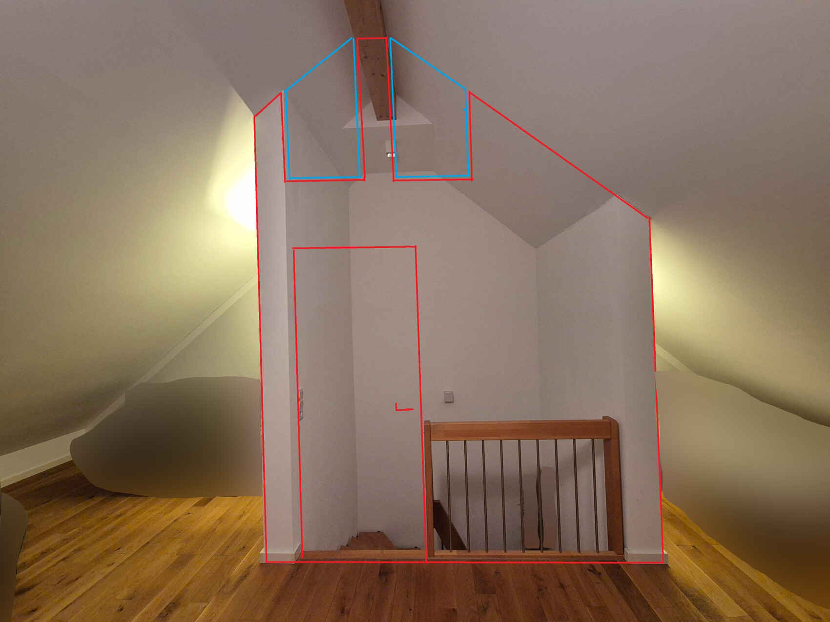

wir haben in unserer Doppelhaushälfte ein offenes Treppenhaus vom Keller bis zum Dachgeschoss.
Zu zweit war das ganz ok, aber mit Kind ist es doch lärmseitig unpraktisch wenn
einer im Dachgeschoss arbeiten oder mal schlafen möchte während im Erdgeschoss gerade
der Partner fern schaut oder mit Kind spielt.
Daher wollen wir im Dachgeschoss eine Trennwand mit Tür am Ende der Treppe einbauen lassen.
Damit es im Treppenhaus nicht ganz so dunkel und zugebaut wirkt und weiter Tageslicht vorhanden,
haben wir überlegt die Trennwand im oberen Bereich zur Dachschräge mit Glas ausstatten zu lassen.
Ich habe mal ein Bild mit Skizze beigefügte wie es etwa aussehen sollte.
Bei den Überlegungen sind uns ein paar Fragen aufgekommen
und ich würde mich über eure Rückmeldungen und auch vielleicht eigene Erfahrungen freuen 🙂
In Frage kommt hier ja ein Ständerwerk, als Aluminium Schienen oder Holz.
Der Bodenbelag ist geklebtes Parkett auf Estrich mit Fußbodenheizung.
Kann das Ständerwerk Aluminium / Holz einfach auf dem Parkett montiert werden?
Sind beide Ständerwerke Aluminium / Holz gleich gut Schall absorbierend
oder was muss hier ggf. berücksichtigt werden um dies zu optimieren?
Ist eine qualitativ hochwertige Tür sehr relevant?
Wie seht ihr das Thema mit der Tür direkt an der Treppe, habt ihr da Erfahrungen,
ist das sehr gefährlich direkt die Stufen nach der Tür beginnen zu lassen?
Schöner wäre natürlich einen kleinen Vorplatz vor der Tür zu haben, nimmt aber leider auch viel Platz weg.

Hi,
eine Trennwand ist eine gute Idee, um den Lärm zu dämpfen. Das Ständerwerk kannst du auf Parkett montieren. Bitte darauf achten, dass der Druck gleichmäßig verteilt wird und das Parkett nicht beschädigt. Holz für das Ständerwerk ist besser für den Schallschutz als Aluminium. Auch eine hochwertige, gut isolierte Tür ist wichtig, um sowohl Schall und Wärme zu kontrollieren. Tür direkt an der Treppe ev. gefährlich – besser ein kleiner Vorplatz...

Man könnte eine günstige Tür mit Glaseinsatz nehmen. Erste Idee war bei mir gleich eine Glastür. Ersteres genannte dämmt dann genauso wie eine Zimmertür. Ob ihr jetzt Vollschutz gegen Schall braucht, kann ich mir nicht vorstellen.
Ihr wollt es ja nur etwas ruhiger haben.

Aber bitte auf jeden Fall eine Fläche vor der Tür schaffen. Ohne wäre es für mich ein viel zu hohes Risiko.
P.S. Sollte die Tür sogar in Richtung Treppe aufgehen, wäre laut Bauordnungen (keine Ahnung, ob einzelne Bundesländer Ausnahmen haben) sogar Pflicht.

Ich würde den oberen Teil des Treppenhauses mit Akustikelementen ausstatten. Damit dämpfst Du das Geräusch bereits vor der Tür ziemlich effektiv und hast auch einen positiven Effekt für das gesamte (Treppen-)Haus.
Eine Zimmertüre direkt an der obersten Treppenstufe ist eine latente Unfallgefahr und Treppenstürze können recht unangenehm sein. Ob ich das für eine gelegentliche Lösung so planen würde - eher nicht. Sporadisch funktioniert ein Akustikvorhang ziemlich gut - vor allem, wenn das Treppenhaus bereits eine erholsame Geräuschdämmung erfahren hat.

Das mit der Tür ist insgesamt wohl die schwierigste Entscheidung, sie soll aber in jedemfall in den Raum rein aufgehen.
Was ich jetzt noch gesehen hatte waren z.B. solche Schiebetüren, die scheint es auch ganz gut gedämmt zu geben,
aber wahrscheinlich nicht so gut abdichtend wie eine richtige Tür.
Würde das für euch denn einen Unterschied machen bezüglich Fläche davor wenn es eine Schiebetür wäre?
Und wenn eine Fläche davor, welche Maße sollte die denn haben, reichen da 30-40cm?
