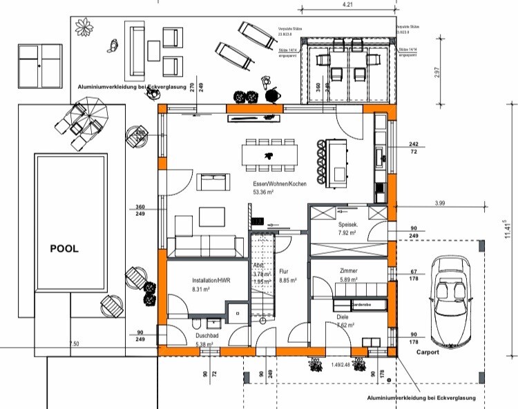

Raumbedarf im EG, OG: OG: 3 Kinderzimmer, 1 Schlafzimmer, 1 Ankleide, 1 Bad. EG: HAuswirtschaftsraum, Technikraum mind 8qm, großzügige Garderobe, Wohn/Essbereich, Duschbad

Was gefällt besonders? Warum? große abgeschlossener Raum neben der Garderobe um viele Dinge (Schuhe, Jacken, Fahrradsachen etc unterzubringen), Ausrichtung Wohn/Essbereich zum Garten und zu den Himmelsrichtungen, Duschbad neben Pool, Nähe des Schlafzimmers zu den Kinderzimmern (dies spricht gegen ein Wechsel Ankleide/Schlafzimnmer)

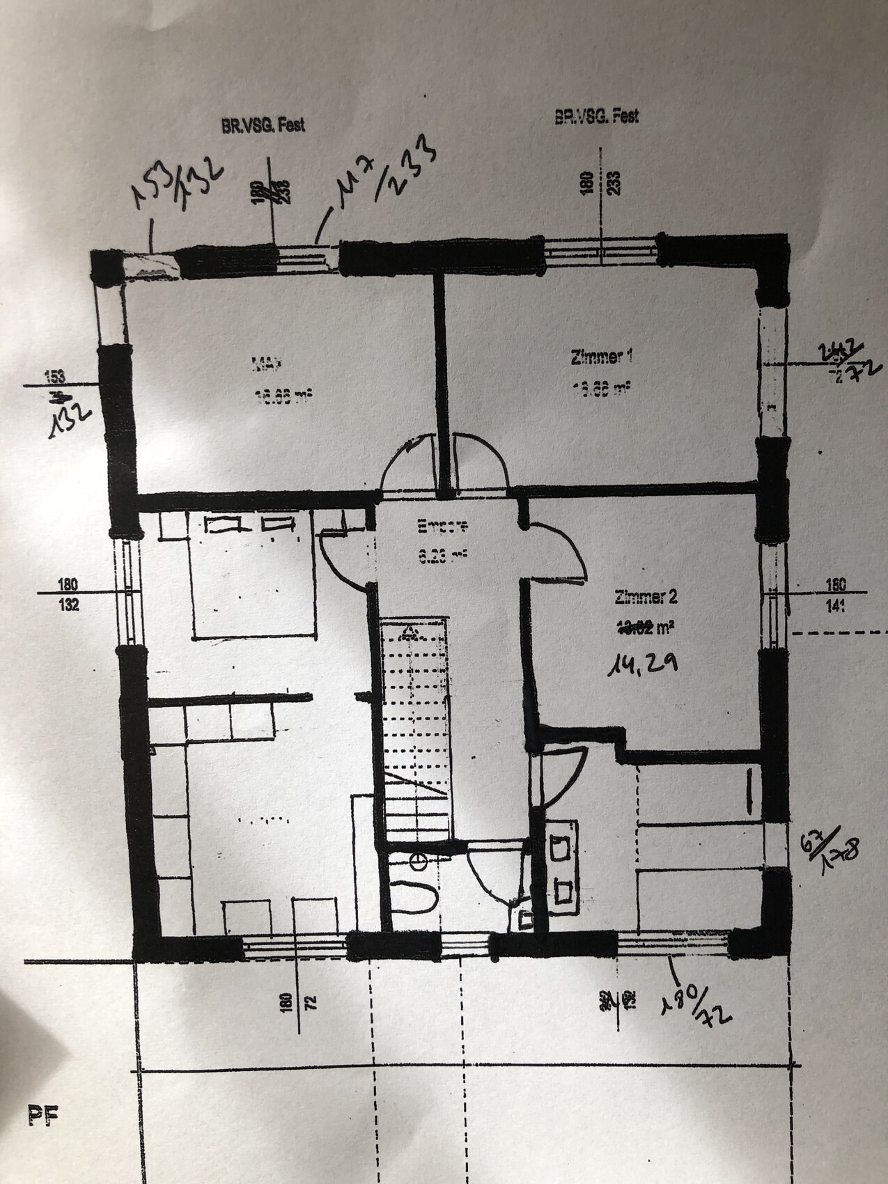

Was gefällt nicht? Warum? Obergeschoss: Ankleide zu groß, Diele7Treooenaufgang zu eng?

Was macht ihn in Euren Augen besonders gut oder schlecht? EG gefällt uns gut, da viel Stauraum, Hauswirtschaftsraum durch bodentiefes Fenster vom Carport begehbar für Einkäufe.
Was ist die wichtigste/grundlegende Frage zum Grundriss in 130 Zeichen zusammengefasst? Das Obergeschoss finden wir noch nicht rund, es fällt uns jedoch keine Optimierung mehr ein.
WC im OG getrennt vom Bad? Kinderbad oben wäre natürlich auch denkbar, aber wir finden 3 Bäder im Haus einfach zu viel und das Duschbad unten ist sehr sinnvoll wegen der Nähe zum Pool und als Dreckschleuse für die Kinder. Gedanke hinter dem separaten WC, damit es morgens entzerrter wird wenn jemand auf dem Klo sitzt.

also grundsätzlich finde ich, dass man mit dem Grundriss arbeiten kann. Gibt einige Krücken die ich schwierig finde/mir unklar sind.
z.B. Technikraum durch Bad EG. Hauswirtschaftsraum durch Caroport? Meinst die Speisekammer? Hast dann da eine „richtige Haustüre“ usw.
Aber bevor ich da auf alles einzeln eingehe würde ich mir drei Dinge wünschen:
- Nordpfeil (oder hab ich den übersehen?)
- richtig bemaßter Grundriss vom OG
- Lageplan bzw. Plan vom gesamten Grundstück

Mit der Schlafzimmer Tür direkt am Kopf wäre es mir zu unruhig und zu unbehaglich . Würde Bett und Ankleide tauschen.

Außerdem irritiert mich die schmale Wand für das WZ-Sofa und drei!!! Türen im Gäste-WC

Spontan würde ich gefühlt die Hälfte der Türen inkl. Wänden löschen
Vernünftig wäre: Hauswirtschaftsraum und Dusch-WC tauschen. Mir gefällt der ganze vordere rechte Bereich nicht. Ich würde das alles mal geschickter anordnen.
