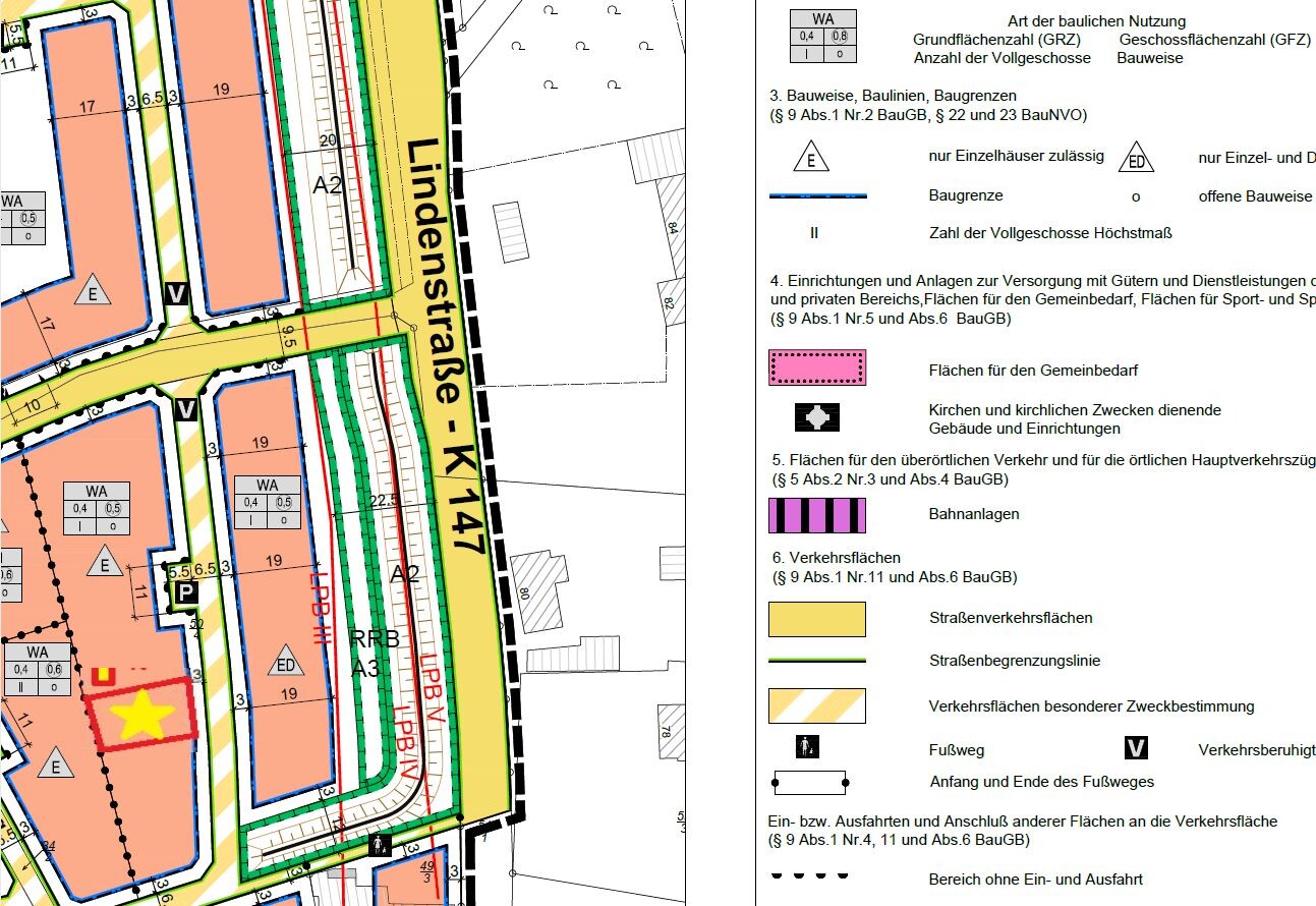

Ich habe mal aus den Hinweis zum Bebauungsplan in Beitrag 24 noch folgendes kopiert:
Seite eines Planungsdokuments: Dachformen, Dachneigungen und Dachaufbau.
Detailreicher Baugrundriss mit farblicher Unterscheidung von Grundstücken, Straßen und Gebäuden
@alle ... Baufenster sieht ja gut aus ... und kann da einer entnehmen, ob da nur Walmdächer oder auch andere Dächer erlaubt sind?
Ich könnte mir nämlich auch ein Haus mit langer Südseite und schmalerer Ost/Westseite vorstellen. Das würde auch Platz für den Carport schaffen.
