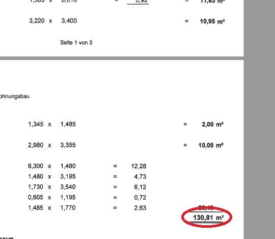

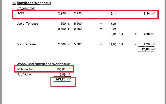

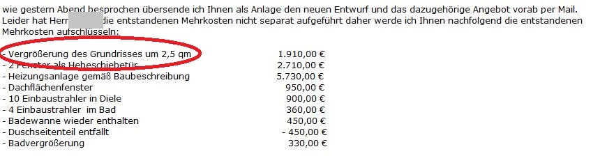

05.11.17 13:37
kbt09 schrieb:
@zizzi, was du schreibst, solltest du schon noch wissen
Terrassen etc. zähle ich nicht dazu.
Ich weiß was ich schreibe.
Erste Angebot mit 130.2 m² Wohnfläche
Nachher eine Vergrößerung von 2.5 m²
das macht 132,7 m²
In die letzte Eohnflächeberechnung ich habe 130,8 m² Wohnfläche + 8,14 m² Hauswirtschaftsraum = 138,94
die Terrasse habe ich außen vor gelassen.
jetzt bitte lass uns mit diese Wohnflächeberechnung verabschieden. Mein obergrenze ist 140m², Haus von Katal. 131 m². was jetzt 3 mehr oder 2 weniger! was soll das?!
als Nachweis was ich zusammen suchen Könnte findest du im Anhang
Dokument mit Kostenaufstellung zur Vergrößerung des Grundrisses um 2,5 qm
2D Grundriss mit Flächenangaben, Gesamtfläche 130,81 m²
Grundriss eines Wohnhauses mit Nutzfläche und HWR
