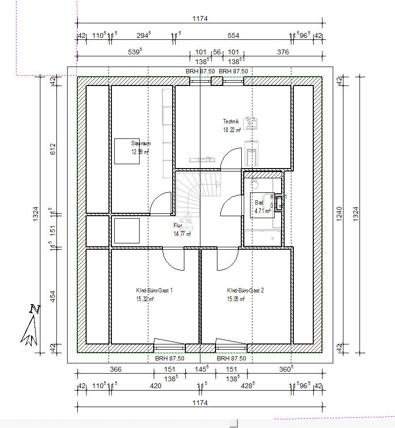

kbt09 schrieb:
@haydee, solltest du meinen Grundrissvorschlag meinen ... ich lerne gerne, warum funktioniert das Bad nicht?
Du brauchst vor der Toilette mind 1.5 * 1.5 m. Und die hast du nicht ganz oder habe ich mich verschaut.
Dusche selber muss 1.5 * 1.5 m sein und könnte mir vorstellen dass es hilfreich ist wenn sie zu zwei Seiten zugänglich ist.
Dein gesamter Grundriss gefällt mir besser, weil dieser lange Flur weg ist und der Allraum besser zu befahren ist.

Die 1,28 müssen 1,5 sein laut DIN.
Dusche passt. Wie es ist mit einer Hilfsperson keine Ahnung
01.10.17 16:52
Dusche passt. Wie es ist mit einer Hilfsperson keine Ahnung.
01.10.17 17:04
Ja, die 150 cm kenne ich. Sie sind ja insbesondere nach planunten mit großzügigem Platz eingehalten, wo meiner Meinung nach auch eine Hilfsperson noch gut hantieren kann.
Das Bad hingegen in Beitrag 24 kann so nur funktionieren, wenn die Dusche komplett offen ist. D. h. jedes Mal nach Duschen muss der Bereich vorm WC getrocknet werden. Zudem ist es ja auch das Familienbad, da finde ich einfach eine Duschecke, die dann auch nur Duschecke ist, besser.
