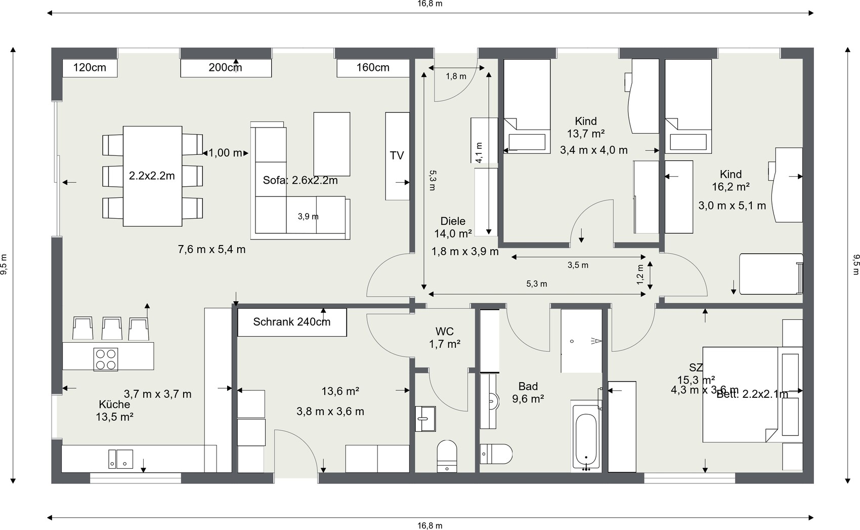

Guten Morgen, ich lag wohl hier einem Missverständnis auf im Bezug eines Kaltdaches @kaho674 und auch in Bezug auf die begrenzten Möglichkeiten bei DN 24°, aufgrund mangelnder Informationsbeschaffung meinerseits.
@Nordlys an das Preisniveau werden wir mit unserem GU in 2020 wohl nicht herankommen, zumal wir die Dach-Dämmung nicht selbst vornehmen werden. Zumindest Richtwerte, wo wir uns Pro & Cons überlegen werden. Da auch die Treppe ziemlich nah im Firstbereich enden sollte, ist mir eh nicht klar, ob der geplante Hauswirtschaftsraum so mit Treppe so passt.
Aktueller Grundriss mit den wir in die Planung gehen möchten. (siehe Anhang)
Flur mit 1,80m breite, ~ 4m Länge
- Eingangstür 160cm mit 2 Seitenteilen (Glas) für mehr Lichtausbeute
Aufteilung\Platz könnte wie foglt genutzt werden
- Jacken\Garderobe im Eingangsbereich
- Schubank zum hinsetzen\verstauen
- kommode für Schlüssel & Co.
- Zugang zum Hauswirtschaftsraum direkt durch den Flur inkl. Hintereingang ( Schmutz/Arbeitssachen etc. )
- anstelle der Treppe in DG ein 240cm breiter schrank
*Ideen für #8 Gestaltung Südseite gesucht
*Ideen für Badaufteilung gesucht
Bin kein Bungalow-Kenner, aber was für ein beklemmender, wenig einladender Eingangsbereich. Das Ende des Flurs mündet in einen noch engeren und dazu dunklen Flur - da will man doch gleich wieder raus aus dem Haus.
Außerdem:
- HAR-Anschlüsse müssten ums ganze Haus rum gelegt werden (das wird wohl der Knackpunkt, damit der Entwurf in Ablage P landet),
- Schrank im Schlafzimmer zu klein,
- Chillecke bietet keine Ruhe, da Durchgangszone,
- Küche ist maximal von der Haustür entfernt.
Der HAR / Hauswirtschaftsraum ist nahezu quadratisch. Das ist vielleicht hübsch aber bei technischen Räumen braucht man vor allem Wände. Den Platz in der Mitte kann man schlecht nutzen. Wie Du vielleicht selbst schon gemerkt hast, bekommst Du relativ wenig Stellfläche im Vergleich zur Gesamtfläche. Es sei denn Du stellst die Schränke in die Mitte vom Raum. Das wiederum wäre sehr skurril. Wenn Du alles unter bekommst, ok - aber angesichts der fehlenden Stauräume ein Luxus, den Ihr Euch so nicht leisten könnt, finde ich.
Mich würde ja der bahnbrechende Angebots-Einsparungs-Rekord für den "Nicht-Winkel-Bungalow"-Preis mal interessieren. Ist der die obigen Kröten wert und kann man den Angesichts der zu erwartenden Mehrkosten für die Leitungen überhaupt ausnutzen?

Paperlapapp. Funktioniert. Was fällt auf? Treppe ist nun verschwunden. Dachstauraum somit aufgegeben. ok. So ist es nun. Grundentscheidung.
Abwasser gut alles zu einer Seite. Spart Geld. Man könnte im Hauswirtschaftsraum nun noch ein Ausgussbecken unterbringen.
Flur braucht Licht. 5 Strahler einplanen oben in Rigips.
Verglaste Haustür wählen.
Küche: Kein Tresen. U machen. Herd unters Fenster. Da bitte dann ein Schwedisches, dass nach außen aufklappt. Fertig, Abzugshaube gespart.
Alle Zimmer gross genug, wozu ein L?

Ich find es ja schön, dass Du Dein Haus so unvergleichlich optimal findest, aber das ist es nur für Dich! Auch wenn Du schon im fortgeschrittenen Semester lernst, dass musst Du jetzt mal abspeichern!
Mit 2 Kindern und einer Fläche von 17x9,5m ist die Dachgröße vermutlich eine andere, als Deine und auch die Anforderungen an das Haus sind anders. Auch ist es mit 2 Kindern schwieriger, die Zeit und Kraft zu finden, mal eben dieses Megadach selbst zu dämmen. Von daher selber Paperlapapp.
Nordlys schrieb:
Funktioniert.
Ah ja? 2m Klamottenschrank reicht für alles? Das würde bei mir nicht mal für 1 Person Klamotten reichen.
Gibt ja jetzt den Trend, mit so wenig wie möglich Klamotten auszukommen - 16 Teile für alles oder so ähnlich. Das muss man aber darauf haben. Ich würde schon aus Faulheit nicht nachkommen, ständig zu waschen.
Wo lagert Bettwäsche, Handtücher, Decken, Koffer, Winterjacken, Schal, Mütze, Handschuhe, Sporttaschen usw.? Alles im Hauswirtschaftsraum? Steht da auch Eimer, Staubsauger, Werkzeug, Putzmittel, Besen und ähnliches? Das wird interessant. Am Ende stehen die Schränke doch in der Raummitte.
