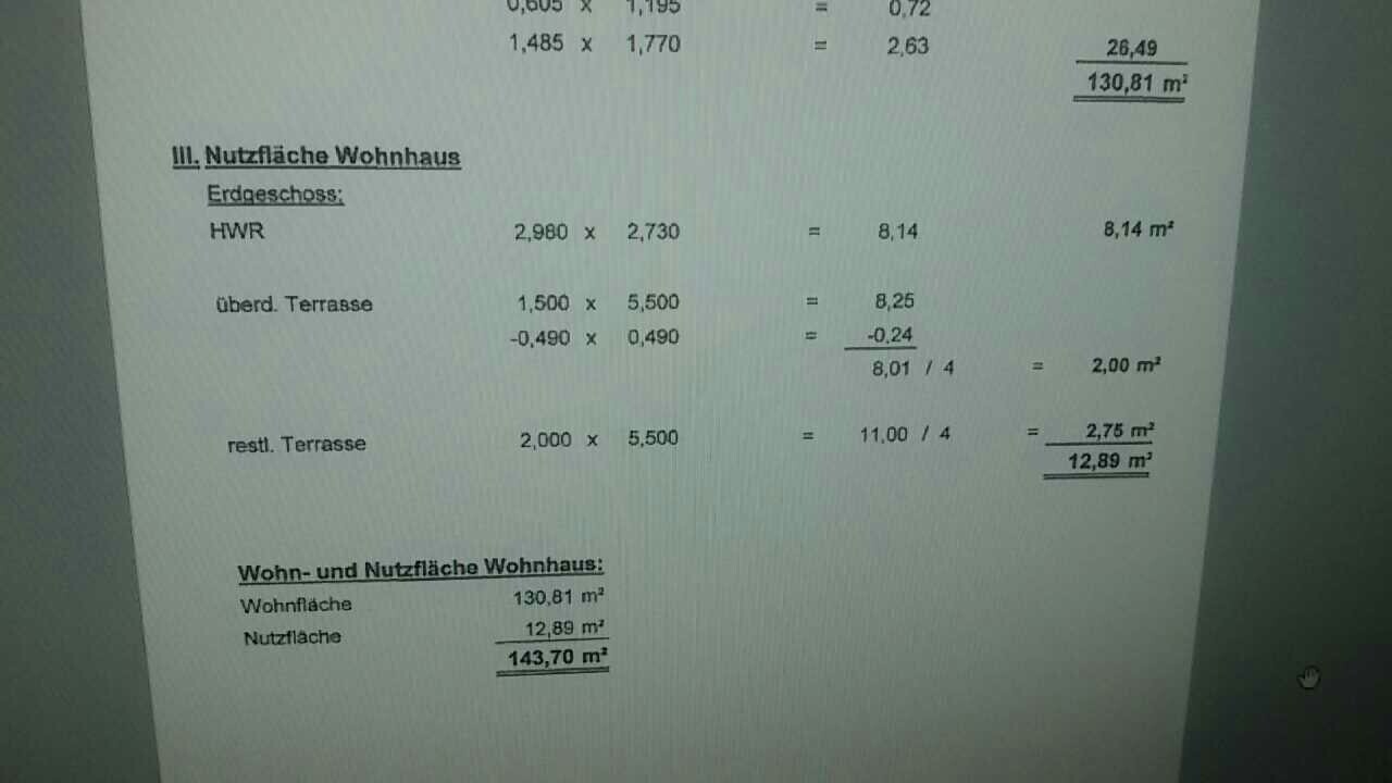

Hauswirtschaftsraum gehört natürlich dazu. Bei Flächen nehme ich immer die Gesamtfläche:
Wohnhaus-Flächenberechnung mit Wohnfläche 130,81 m² und Nutzfläche 12,89 m².
Ich hatte es aus den qm-Zahlen vom Grundriss zusammengerechnet, konnte aber 1 oder 2 Zahlen nicht ganz richtig lesen.
Dann eben bisher 130, jetzt 132,7 plus Hauswirtschaftsraum 8,14 = 141 qm zu 127 qm
132,7 qm die ich geschrieben habe, stimmt nicht. Man soll ein bisschen mutig sein [emoji6]
130,8 (Wohnfläche)+8,14(Hauswirtschaftsraum)=138,94
(Entnommen von Wohn- und Nutzflächeberechnung von BU)
Lies doch mal bitte, Beitrag 205 und 208 von Nordly. Es ist ganz einfach nachvollziehbar, worum es geht!

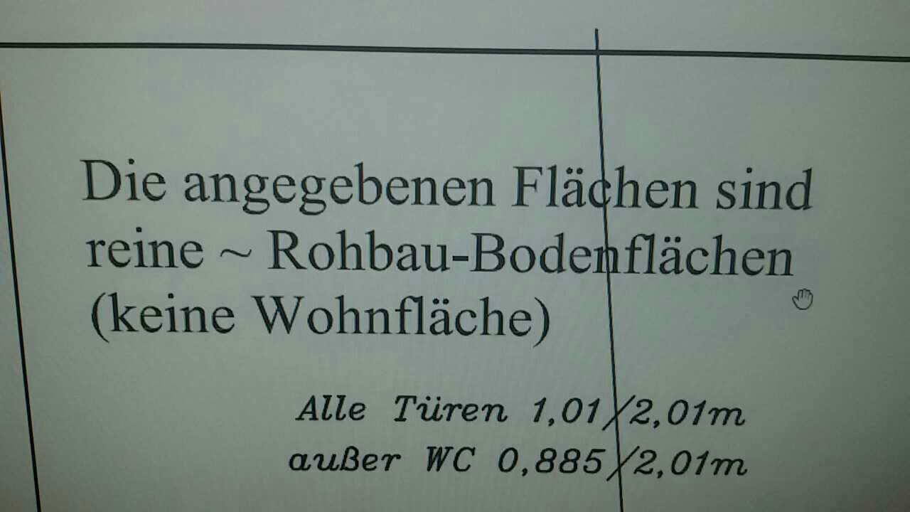

Hinweis: Flächenangaben sind Rohbau-Bodenflächen; Türmaße 1,01×2,01 m; WC 0,885×2,01 m.

zizzi schrieb:
Die Wohnfläche von geplante Haus war 130qm. Jetzt ist es 132,7 qm
@zizzi, wir wollen uns jetzt hier nicht über einzelne qm streiten. Aber, was du schreibst, solltest du schon noch wissen
Ich erwähne halt lieber immer die Gesamtfläche, die nach Bau der Mauern bleibt, egal ob für Hauswirtschaftsraum, Treppe oder Schlafzimmer.
Terrassen etc. zähle ich nicht dazu.
