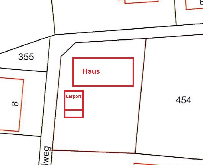

Also es gibt noch keinen Lageplan. Die Flurstücksbildung zieht sich etwas und wir versuchen in dieser Zeit alles bis dahin mögliche zu erledigen.
Beim Grundstück begrenzt uns eigentlich nur die Breite von ca.22 m.
An 2 Seiten grenzt eine Straße/Weg. Dieser Weg wird auch nur zum Zugang weiterer Grundstücke genutzt. Im Prinzip kommt nur alle 2 Tage ein Fahrradfahrer vorbei. An den beiden anderen 2 Seiten befindet sich Acker.
Ein Carport und ein Doppel Bürocontainer als Werkstatt bzw. Stauraum sind hinter dem Haus geplant. Aus diesem Grund gibt es auch Überlegungen den Eingang von "vorne" an die rechte Seite zu verlegen um vom Carport nicht um das gesamte Haus laufen zu müssen. Das offene Konzept soll aber weitest gehend erhalten bleiben.
Ich hänge mal noch eine Skizze des Grundstücks an den ersten Beitrag.
Als erstes macht die Idee mit der Treppe schon Sinn aber ich weiß nicht ob es in meinem Fall die Opfer dafür rechtfertigt da ich mir noch außerhalb des Hauses Stauraum schaffe.
Noch mehr zum nachdenken hat mich aber die Diskussion über die Raumaufteilung bezüglich dem Kinderzimmer gebracht. An der Aufteilung ohne Flur würde ich gerne weiterhin festhalten. Auch das der Besuch meine Toilettengänge mitbekommt stört mich herzlich wenig. Beim Kind bin ich mir da aber nun doch unsicher vor allem bezüglich der Geräuschkulisse. Hier gibt es die Idee den Hauswirtschaftsraum mit dem Kinderzimmer zu tauschen. Allerdings wäre es ja dort auch nicht unbedingt leiser. Hier muss definitiv noch nachgedacht werden.
Beim Schlafzimmer sind wir auch schon darauf gekommen das die Ankleide etwas knapp sein könnte. Abschaffen wurde aber erst mal nicht genehmigt Hier gibt es die Idee die zusätzliche Wand quer und nicht längs zu positionieren und das Bett dann gegen diese Wand mit Blick nach draußen(Wie gesagt es ist sehr ruhig hier) und auf der anderen Seite Richtung Eingang dann einen Schrank.
Wir sind definitiv für Vorschläge offen. Deswegen ja auch der Thread hier.

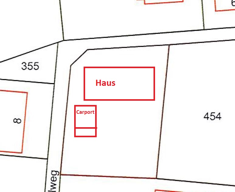

Ich versuche mal nichts zu vergessen.
Freundliche Grüße
Edit: Anscheinend kann ich den ersten Beitrag nicht bearbeiten, daher hier die Skizze
Was ist denn das für eine witzige Anordnung mit dem Carport? Unten ist Süden?
Das Grundstück könnte ein Haus in L-Form vertragen, Carportzufahrt dort, wo auch die Eingangstür liegt.

Lemming&F01.04.19 14:25Genau unten ist Südseite. Der Zugang vom jetzigen Grundriss wäre Nordseite.
Das Carport kann ja theoretisch nur hinter das Haus wenn man das Haus nicht zu weit schieben möchte. Von daher kam mir der Standort für das Carport dort am logischsten vor, da ich dort direkt vom Weg rein fahren kann(wenig Plastern) und dann zum Haus gehe.
Natürlich nehme ich deine Auflistung ernst aber nicht jeder Punkt gewichtet bei mir gleich.
Ich denke in meinem Alltag würde ich gut mit diesem Grundriss leben können aber hier kann ich nur für mich sprechen. Von daher haben die Punkte bezüglich des Kindes erst mal Vorrang.
