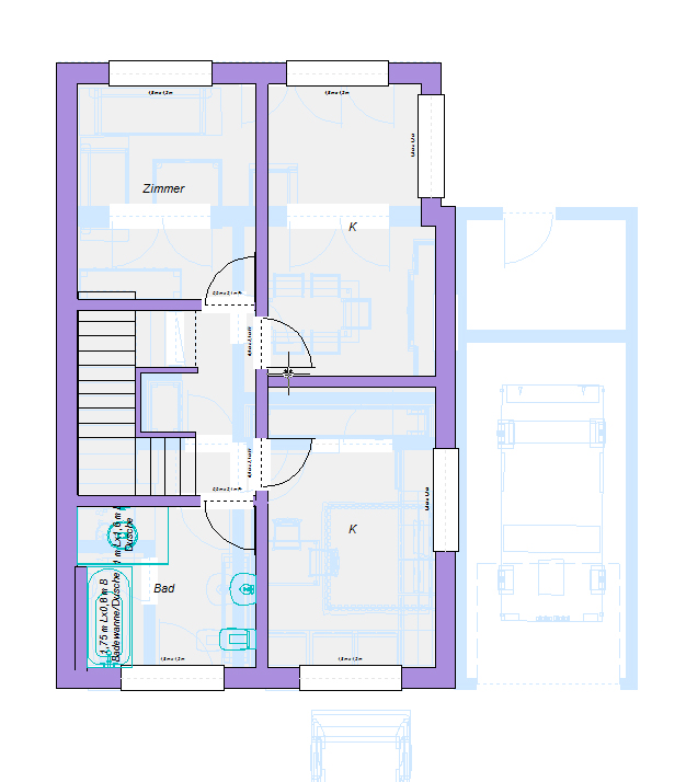

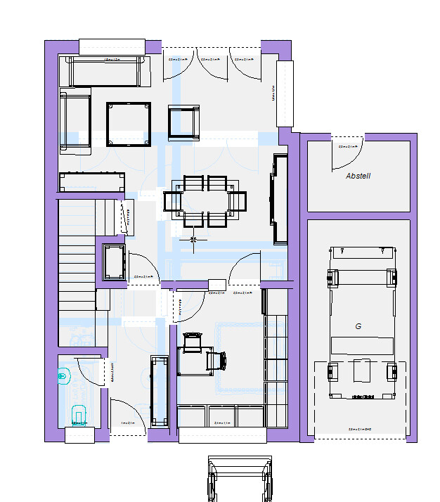

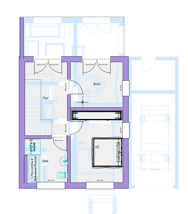

Vielleicht liest der TE ja noch anonym mit oder vielleicht interessiert es andere. Ich hab den Vorentwurf noch beendet. In Anlehnung an gängige Doppelhäuser ähnlicher Größen nur halt mit Podesttreppen:
Grundriss eines Hauses: Wohnzimmer, Essbereich, Küche, Bad, Schlafzimmer, Abstellraum, Garage.
Grundriss eines Hauses mit zwei Zimmern, zwei Küchen, Bad, Treppenhaus und Garage mit Auto.
Grundriss eines Wohnhauses mit Büro, Schlafzimmer (SZ), Bad, Flur und Garage rechts.
Modernes zweistöckiges Haus mit Balkon, vielen Fenstern und angeschlossener Garage auf Grünfläche
Mehrstöckiges graues Haus mit Flachdach, Garage und blauem Auto davor.
Da mein Programm nur 3 Ebenen kann, hab ich den Keller erstmal weg gelassen. Der ist sowieso unproblematisch.

Könntest Du das näher ausführen? 2 Kinderzimmer im OG nehm ich an, aber brauchts diesen 8,20qm "Irgendwas-Raum"?
Was ist ein Kinderzimmer?? Wenn du Kinderzimmer meinst (was sollt die Abkürzungen immer??). Ja den 8,20qm Raum braucht es. Nicht zwingend in der Größe, aber ich will mein privates Freizeit/Gaming Zimmer. Meine Frau soll ja auch ihre Leseecke mit Hängesessel bekommen. Aber eben nicht in "meinem" Zimmer : :cool: Ich wiedehole mich, da soll mein gut 200x90 cm großes Renncockpit rein komme plus 42"+ Flat-TV und Zubehör. Ein Fenster oder franz. Balkon muss aber für Frischluft sein.

Küche ist so nicht nutzbar, da zu schmal
:D Totaler Quatsch, unsere Küche jetzt ist schmäler als die Küche im Entwurf. Und ich find unsre Küche jetzt super!!
m Wohnbereich erreicht man das Sofa nicht, wenn jmd am Esstisch sitzt. Eigentlich ist nichts einfach erreichbar: wenn man den Stuhl da planmittig im Wohnbereich nutzen will, muss man das Haus innen umrunden und erst mal Möbel rücken.
Der esstisch ist auch grade für 8 Personen ausgelegt. Realistisch wären wir sonst 4 und wenn mal Gäste kommen hat der entweder eine Auziehfunktion oder ist sonst vergrößerbar.

Warum wird da im Wohnzimmer ein Büro eingerichtet, wenn Ihr schon 2 Büros, quasi mehr als 20 qm für Büro verplant habt?
?? Wo siehst du ein Büro?? Unten (im Süden ist der Esstisch, dann weiter nordlich kommt die Couch samt TV und darüber eine Leseecke mit Hängesessel für meine Frau. Ja da wirds dann etwas dunkel, abrer woführ gibts gemütliche Lampen?
und mit unnötigen Möbeln vollgequetscht.
Wer sagt das di unnötig seien..oh... sagt doch einer, aber der zählt nicht :p
Ein Hängesessel braucht auch seinen Platz... oder ist das planmittig der Hängesessel mit Bücherregalen?
Nein, die Couch und darüber (nördlich) ist der Hängesessel.
Dann plane am besten für Deine Frau bzw dem Sessel ein Fensterplatz ein.
