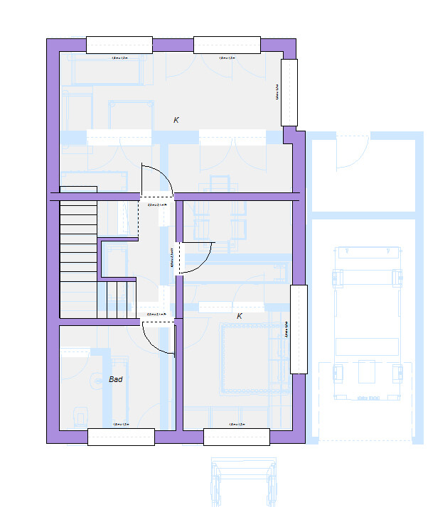

Raumbedarf im EG, OG,: Was möglich ist
Könntest Du das näher ausführen? 2 Kinderzimmer im OG nehm ich an, aber brauchts diesen 8,20qm "Irgendwas-Raum"?
Auch die andren Geschosse wären schön, wenn da exakte Wünsche stehen - ob erfüllbar, wird man sehen.

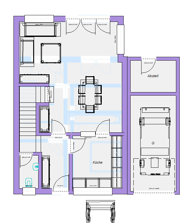

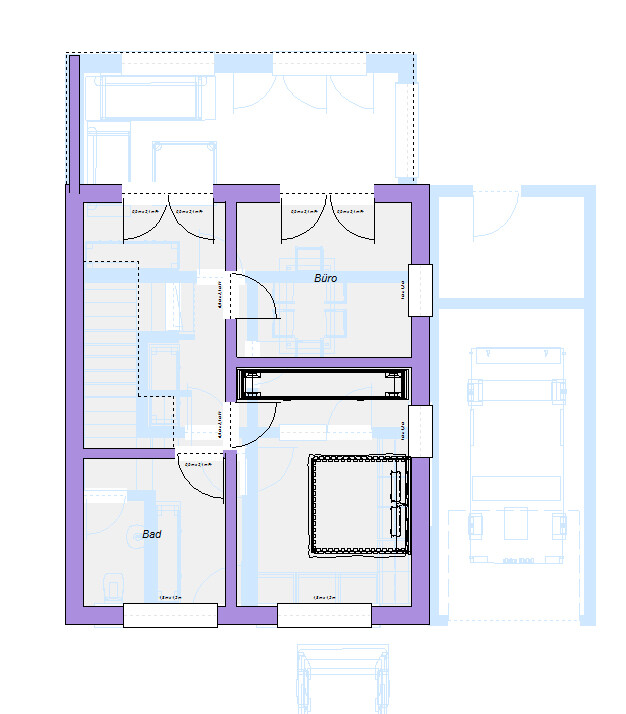

… deshalb habe ich deinen Entwurf in 3D umgesetzt, damit _Du_ selbst siehst, dass er so nicht funktioniert.
*mit fehlender Garderobe ist ein kleiderschrank gemeint, der Kleiderbügel mit aufnehmen kann, keine Haken sind gemeint.
* Küche ist so nicht nutzbar, da zu schmal
* Im Wohnbereich erreicht man das sofa nicht, wenn jmd am Esstisch sitzt. Eigentlich ist nichts einfach erreichbar: wenn man den Stuhl da planmittig im Wohnbereich nutzen will, muss man das Haus innen umrunden und erst mal Möbel rücken.

Es gibt zig Hunderte von Reihenhaus-Grundrissen auf 6 Meter Breite und weniger, kürzer als 11, und sie funktionieren recht gut, auch wenn natürlich nicht mit der Großzügigkeit eines Einfamilienhaus. Mit der "Standardstellung" der zur Hausform passenden Treppe
Dieses Haus funktioniert nicht!
- Willst Du eine 2-Zeilenküche, müsste eine Breite von 2,40 eingeplant werden. Klug beim Planen ist, eine L-Form im Hinterkopf zu haben.
- Ist eine Podesttreppe Pflicht? Dann nimmt sie Dir auf einer Mindestfläche von 2 Meter x 3 Meter 6 Qm weg, während eine schlankere Treppe Dir nur 3 Qm verbraucht. Bei drei Treppen im Haus machen das schon 9qm als Unterschied aus! Verschenkt.
Wenn es das wert für Dich ist, dann setzte sie aber richtig, dass Du durch die Flurführung noch in alle Räume kommst (siehe Bad DG). Auch sollten Außenwände für Fenster von Räumen vorbehalten sein.
Fenster: Die Lichtbeute nimmt hinter dem Fenster im Raum ab, je tiefer der Raum geht. Je länger ein Raum wird, desto dunkler ist er. Das betrifft bei Deinen Raumformen fast alle Räume. Bei max. 3 Meter Breite für ich persönlich nicht länger als 5 Meter gehen. Und auch dann müsste man damit rechnen, dass man im Türbereich nur mit Licht-an auskommt.
Dein Hinterkopf sollte deshalb auch eine 2/4 gedrehte Treppe haben, die etwas länger als breiter ist.

Was heißt das? Warum wird da im Wohnzimmer ein Büro eingerichtet, wenn Ihr schon 2 Büros, quasi mehr als 20 qm für Büro verplant habt? Statt dessen wird das Wohnzimmer unbrachbar zerstückelt und mit unnötigen Möbeln vollgequetscht. Ein Pseudoflur wird erstellt, um überhaupt in die Küche zu kommen.
Ein Hängesessel braucht auch seinen Platz... oder ist das planmittig der Hängesessel mit Bücherregalen? Dann plane am besten für Deine Frau bzw dem Sessel ein Fensterplatz ein.

Auf die Schnelle:
Grundriss eines Hauses: Wohnzimmer, Essbereich, Küche, Bad, Abstellraum und Garage.
Grundriss eines Wohnhauses: Treppenhaus, Bad, zwei Küchen (K), Flure und angrenzende Garage.
2D-Grundriss eines Hauses mit Büro, Bad und Treppen, violette Wände
Keller hab ich mir erstmal gespart. Der muss sich sowieso fügen.
Kleines Achtung: Im Gäste-WC müsste der Fußboden angehoben werden - leider um 2 Stufen, womit die Deckenhöhe etwas mau wird. Zugang vom Flur wäre natürlich auch möglich, aber da verliert man wichtige Stellfläche für die Garderobe. Ich würde auch ungern die Küche als Stellwand nehmen, da man dann die Laufwege zerstört. Aber vermutlich läuft es darauf hinaus.
Verzichtet man auf die Treppenpodeste, wäre das Problem natürlich sofort erledigt.
Küche würde ich in dem Fall übrigens nicht an die Terrasse legen.
