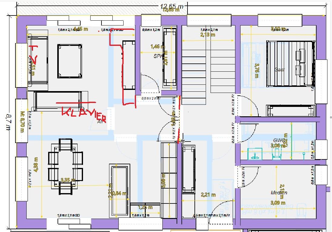

Zum Grundriss der Architektin:
Wir finden den Grundriss auch gar nicht schlecht.
Folgendes gefällt uns beispielsweiße:
- Platz für Abstellraum an Garage
- seitliche Positionierung der Treppe
- geräumigeres Schlafzimmer
Das sind aber für uns alles keine Must-Haves und Katjas Entwurf fühlt sich viel "geräumiger" an.
Das Familienbad ist größer und hat auch Platz für eine begehbare Dusche. Die Zimmer sind sinnvoller anhand der Himmelsrichtungen angeordnet und die Sonne aus dem Süden kann sinnvoll genutzt werden. Die zusammenhängende Gartenfläche im Norden ist auch länger.
Wir werden als nächstes unserer Architektin Katja's Entwurf zeigen und fragen, in wie weit das realisierbar ist und was das kostentechnisch genau heißen würde.

SandyBlack
13.06.22 19:45
würde ich auch so machen. Ich persönlich würde nicht an etwas festhalten, was in der Praxis auch austauschbar wäre.
Von den Maßen her ist die zweifach gewendelte Treppe die schmalste bzw. platzsparendste Lösung oder?
@K a t j a : hast Du an das Klavier gedacht?
Wir haben uns wegen dem Klavier auch schon paar Gedanken gemacht.
Wir haben überlegt entweder ne kleine Trennwand zwischen Ess- und Wohnzimmer einzuziehen, an die man das Klavier stellen kann.
Oder aber an die linke Außenwand. Normalerweise soll man ein Klavier nicht an die Außenwand stellen aber unser Hausanbieter sagte schon, dass wäre bei Holzhäusern überhaupt kein Thema.
Für andere Vorschläge sind wir natürlich offen 🙂.

Ich finde jetzt das Bad nicht familientauglich, da zu klein. Die Kinderzimmer gehen Richtung Norden und wenn da eine etwas kleinere Treppe hinkommt, könnte man sogar noch den Schrank hinter die Tür bekommen. Und Du hast bei Katja oben einen Hauswirtschaftsraum. Da würde ich dann einen großen Kleiderschrank hinstellen für die platznehmende Wäsche… quasi Halbankleide 😉

Schon, man kann aber auch einfach mal in ein Treppenstudio fahren und die Sache "ergehen". Wenn ich die Wahl hätte, würde ich immer Podest der Halbgewendelten vorziehen.

Frag vor allem nach der statischen Umsetzbarkeit.
Klavier auch noch?! Dann müsste wohl eine Terrassentür für die Wohnlandschaft weichen und das Klafünf kommt an die Westseite.

Was spricht gegen sowas?
2D-Grundriss eines Hauses mit Wohnbereich, Küche, Schlafzimmer und Treppen
Sorry, ich bin zeichnerisch echt nicht begabt aber ich hoffe ihr versteht die Idee.
Wir haben keine Wohnlandschaft sondern nen Sofa mit Recamiere. Das ist 3,12 Meter breit und die Recamiere ist 1,65 Meter lang.
Den TV würden wir ohnehin gerne an die Außenwand hängen. Wir haben aktuell ein Fenster direkt gegenüber des TVs. Das ist furchtbar was Spiegelungen angeht.
Und mit ner einfachen Glastür als Durchgang statt einer Doppelflügigen könnten wir denke ich gut leben.
Man müsste nur mal genau schauen, ob man dann noch einfach auf die Terrasse raus kommt oder ob die Zwischenwand mit Klavier da nur stört...
Das Klavier ist 1,47x0,55 Meter.
Oder könnte man das Fenster einfach über das Klavier machen? Klavier ist ein Meter hoch. Brüstungshöhe auf 1,70 Meter? Denkbar oder Murks?
Ich weiß nicht, ob die eingetragenen Maße im Grundriss so passen - hab ich mit einem Programm gemessen.
