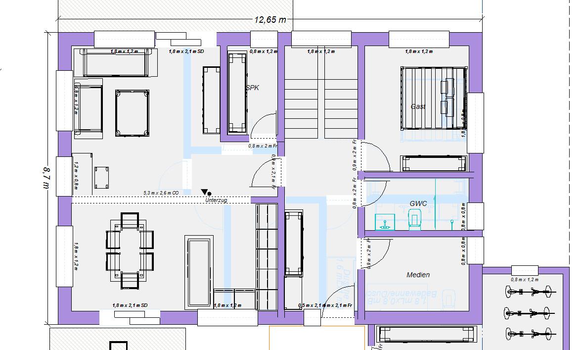

Ich hatte eher so in der Art gedacht:
Grundriss eines Hauses mit Treppen, Wohnzimmer/Essbereich, Gästezimmer, Bad und Medienraum.
Man sitzt üblicherweise ungern mit dem Rücken zur Tür. Die Laufwege würde ich auch versuchen, großzügig frei zu halten. Aber letztendlich könnt Ihr es halten, wie Ihr wollt.
Ich vermute übrigens, dass man ohne einen Unterzug nicht auskäme. Sowas kann man normalerweise heutzutage gut einplanen und kaschieren. Aber die Frage ist, inwieweit die Firma dazu bereit wäre bzw. Möglichkeiten hat oder ob es Euch überhaupt stört. Von daher gut überlegen, ob das ein KO-Kriterium ist.
SandyBlack14.06.22 06:48
Unterzug würde uns nicht stören. Im Gegenteil - in Holz ausgeführt kann das doch richtig schön aussehen.
Aber werden wir auf jeden Fall ansprechen. Danke für den Hinweis!

Dürft Ihr die First Ausrichtung frei bestimmen?
SandyBlack14.06.22 09:19
Im Bebauungsplan ist dazu nichts angegeben - daher gehe ich davon aus.
ypg14.06.22 09:48
Der Unterzug wird wahrscheinlich zu lang sein. Ich denke, das sind s Bedenken (meine übrigens auch)
Eine Stellwand als Stütze und Klavierwand wäre möglich, aber das engt den Essbereich wieder sehr ein.
