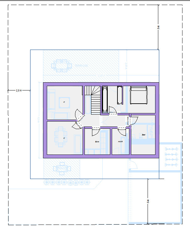

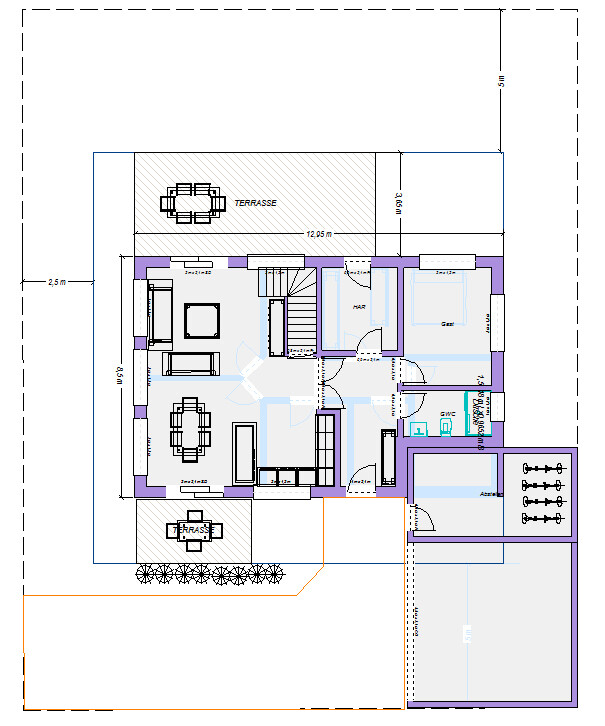

Ich habe auch mal einen mit Nordterrasse versucht:
Grundriss eines Hauses: Terrasse, Wohnzimmer, Küche, Flur, Bad, Garage
Grundriss eines Gebäudes mit Treppe, mehreren Zimmern, Türen und Möbeln; violette Umrandung.
Eine kleine Südterrasse als Ausweichmöglichkeit gibt's trotzdem. So ist im Norden noch ein Stück Grundstück übrig, das man fast schon Garten nennen könnte. 😉
Hat auch was 🙂 Aber Wohnzimmer mit der Treppe ist für uns etwas schwer vorstellbar wie dass dann in der Realität aussieht.
