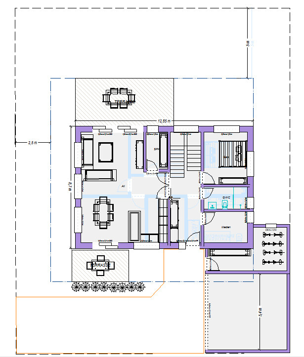

ᐅ Grundriss ca. 170 m² Einfamilienhaus, ohne Keller mit Carport

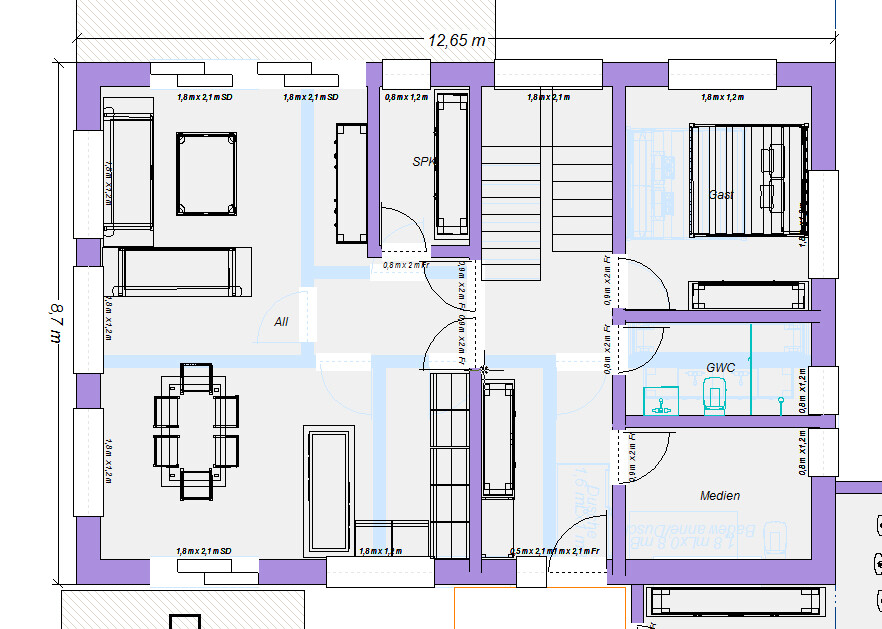

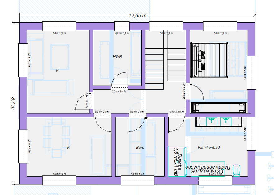

Ich denke, hiermit käme man Preis-/Leistungsmäßig besser:
Grundriss eines Hauses mit Wohnzimmer, Küche, Bad, Schlafzimmer, Treppenhaus und Terrasse.
Grundriss: offener Wohn- und Essbereich links, Treppe in der Mitte, Gäste- und Medienzimmer rechts, WC.
Grundrissplan eines Hauses mit Küchen-, Büro-, Bad- und Flurräumen
110 qm ausgereizt. Dafür schlichte Bauweise. Medien ist nicht groß, aber mit Speis und extra Hauswirtschaftsraum im OG sollte das reichen. Treppe ist eine knappe Podest ohne viel Spielraum für Änderungen.
SandyBlack
11.06.22 17:25
Der Grundriss gefällt uns bisher am Besten 🙂
Podesttreppe ist toll. Würde was dagegen sprechen unter der Treppe einen Abstellraum vorzusehen? Sind die Maße für Podesttreppen denn genormt? Wir müssen nachfragen, ob unser Anbieter eine Podesttreppe mit den Maßen im Angebot hat.
Beim Hauswirtschaftsraum im EG müssen wir auch nachfragen, ob der so klein sein darf. Der Hauswirtschaftsraum im OG ist dafür zwar sehr groß aber ich vermute bei der Technik muss alles im EG Platz finden.
Vielleicht wäre es zur Not auch denkbar daß Haus noch 30 cm länger zu machen.
Im OG sind Hauswirtschaftsraum und Büro sogar größer als wir das benötigen. Dafür fehlt uns vermutlich im Schlafzimmer Stellfläche für unser Bett + nachttische. Unser Bett ist 2,20 Meter breit und unsere aktuellen Nachttische 0,73 Meter breit - wobei es sicher schmälere gibt. Aber ich denke 3,20 Meter bräuchten wir, um Platz für Bett + Nachttische zu haben. Aber vielleicht würde das ja schon reichen, wenn man wegen dem Technikraum das Haus ohnehin auf 9 Meter Länge anpassen muss.
