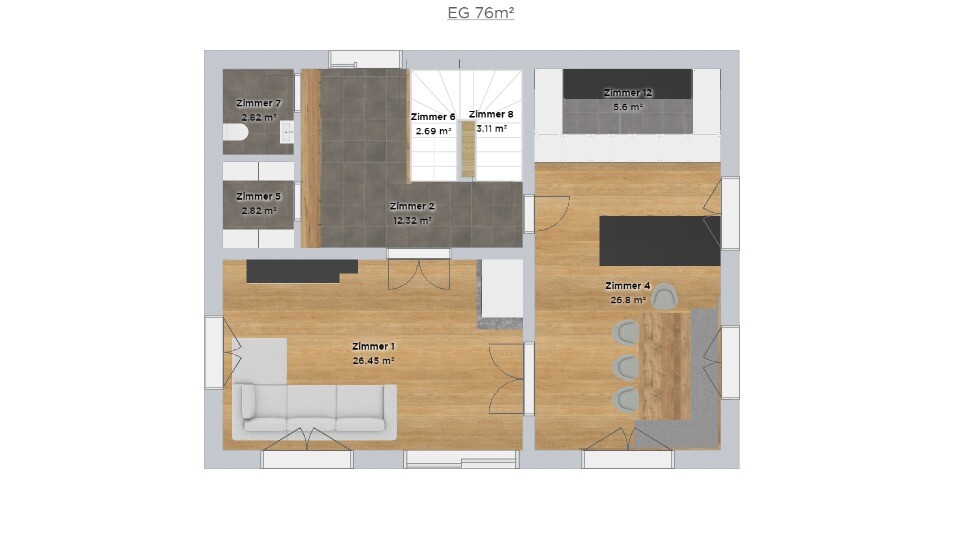

So, Carport wird nun wahrscheinlich ein Pultdach, ob das auch die terrassenüberdachung wir wissen wir noch nicht genau.
was haltet ihr sonst so von der Raumaufteilung?
vor allem Küche und Essbereich?
Glaubt ihr wir sind im Osten zu weit am Nachbargrundstück dran? Da wir ja hier genau Küche und Esszimmer haben?
Wie weit meint ihr können wir mit dem ganzen Haus noch nach Westen rücken?
Was sagt ihr zu der Breite des Eingang Bereiches?

wolverine1987 schrieb:
Hier die Ansichten.
Bitte um eure Meinung zum Grundriss zu den Ansichten und zur Ausrichtung am Grundstück.
Wo ist denn die Straße?
Wo ist es denn?
Hangman schrieb:
Die Platzierung auf dem Grundstück
Ich kann das - ehrlich gesagt - gar nicht beurteilen, weil das Grundstück so allein gezeichnet dargestellt ist.
Ansonsten sieht es doch ganz gut aus - schön klar.
Walm ist mir auch zu viel. Aber Geschmäcker sind verschieden.
Im Gäste-WC nochmal über ein Waschbecken nachdenken.
Bad gibt keine Aufenthaltsfläche zum Abtrocknen oder eincremen her. Da wird man sich im Weg stehen.

Ihr habt ein Kamin beim Wohnzimmer eingeplant. Wird das ein Panoramakamin als Raumtrenner, damit man beim Essen z.B. zu Weihnachten was davon hat?
Dann tangiert es das Badezimmerfenster. Deshalb schlug ich ja vor, es im vorderen Bereich (wo es die doppelte Breite hat) zum Satteldach zu erweitern.
So, Carport wird nun wahrscheinlich ein Pultdach, ob das auch die Terrassenüberdachung wir wissen wir noch nicht genau.
Was haltet ihr sonst so von der Raumaufteilung? Vor allem Küche und Essbereich?
Ich würde bei Carport und Terrasse einfach begrünte Flachdächer machen, bin mir aber nicht sicher wie das zum Walmdach passt. Raumaufteilung, v.a. im EG, gefällt mir. Bei der Küche würde ich mir diese Barhocker/Tresen Kombi sparen und stattdessen eine großzügige Halbinsel planen. Wozu braucht man einen Tresen, wenn der Tisch 1m entfernt steht? Den Abstellbereich hinter der Küche könnte man etwas schmaler machen um den Abstand Küche <> Essen zu vergrößern. Ist aber alles Geschmackssache.
Ob das Haus nach Westen versetzt werden kann, hängt ggf von Carport und gefordertem Grenzabstand ab. Wenn es zulässig ist, kannst Du das Haus etwas nach West rücken, ist aus meiner Sicht aber nicht kriegsentscheidend.
Die Breite des Eingangsbereiches ist gut ausreichend.
Den Punkt hier finde ich gut:
Ihr könntet den Kamin als Drei-Seiten-Kamin ausführen und so weit nach planlinks rücken, dass ihr einen passenden Durchgang schafft und auf die Schiebetür verzichtet. Den Bereich planrechts des Kamins könnte man dann als Kuschelecke ausführen.
Die Türen vom Eingangsbereich zu Küche und Wohnen würde ich eher als Durchgang ausführen. Ich bin aber auch kein Fan von Türen. Aber auch das ist Geschmackssache. Im Plan sind die Türen überall mit 2m bemasst, das ist zu wenig!
Planlinks beim Carport befindet sich die Siedlungsstraße
Wo ist es denn?
Ein Nachbar planrechts beim schrägen verlauf des Grundstückes und planoben ein Nachbar. Planlinks Siedlungsstraße und planunten Notstraße.
Im Gäste-WC war ist das Waschbecken drinnen nur nicht eingezeichnet.
Das Bad soll wenn möglich ein T-Bad sein wenn es sich platztechnisch nicht ausgehen sollte werden wir es ändern. Ich hoffe da hilft uns der Badplaner.
Ja hätten wir uns so gedacht. Schiebetür hat nur der Planer eingezeichnet um zu zeigen das man es abtrennen könnte.
Ja, wir haben nur Angst das wir mit Esszimmer und Küche zu nah an seinem Grund sind. also quasi beim Essen beobachtet werden können 🙂
Wie sollen wir den weiter planlinks bekommen? Ich glaube da haben wir dann Probleme im OG mit dem Kamin oder?
Ja wir wollen hier glaub ich auch eher breite Türen mit Glas-Seitenteil oder so damit der Gang heller wird.
Türen wollen wir unbedingt drinnen haben. uns ist das sonst zu offen 🙂
Die Türen werden dann auch höher gebaut, ist nur im Plan derzeit überall eine Standardtür.
Danke für eure Hilfe euer Meinungen helfen uns wirklich sehr da wir selber nicht die entscheidungsfreudigsten sind......
Habt ihr sonst irgendwelche Anregungen?
Was haltet ihr von den Fenstergrößen, Größe der Terrassenüberdachung (wir denken da an 4x8m)
