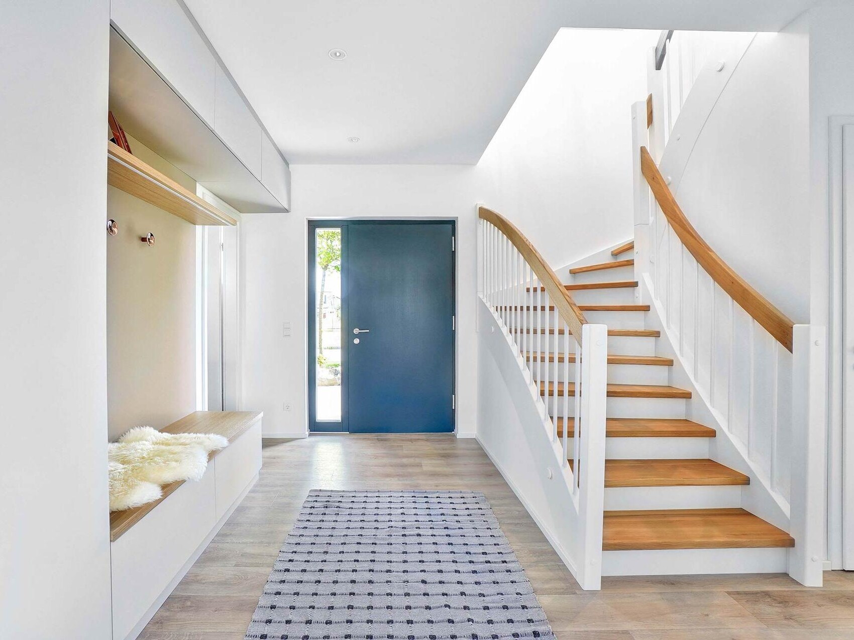

Und den Eingangsbereich haben wir von einem Musterhaus, glaube nicht, dass es so finster ist oder.... Hier ein Bild vom Eingangsbereich
Heller Eingangsbereich mit blauer Tür, Holztreppe und Sitzbank mit Fellauflage.
…und wenn ich Dir hier erzähle, dass dieser Flur von innen und außen eine fachliche Vollausleuchtung durch Fotografen und Lichtsetzer bekommen hat, um wirkungsvoll zu werben? Das kann ich als Fotografin erkennen. Sogar draußen haben die Licht gesetzt, was Sonne vor der Eingangstür suggeriert. Da ist kaum Schattenwurf, und wenn, dann erhellt. Schau Dir mal Deine Visualisierung an: woher soll denn da natürliches Licht kommen? Ggü der fensterlosen Tür ist eine geschlossene Wand. Eure Treppe ist unterwärts geschlossen, die Raumtüren belichten nicht den Windfang..
Euer Flur und der abgebildete sind nicht gleich, Euer wird sehr, sehr viel dunkler sein.

Das ist das Musterhaus von Schwörerhaus welches auf YouTube von Hausbauhelden vorgestellt worden ist. Da ist genug Licht ohne Fakes im Eingangsbereich
