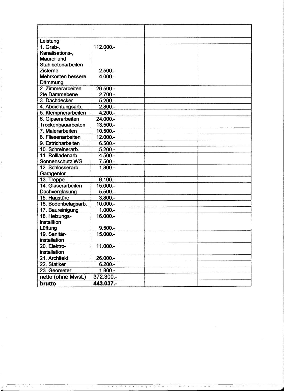

Anbei noch die grobe Kostenkalkulation des Architekt - ist die Eurer Auffassung nach solide oder sollte ich eher noch ein dickes Polster einrechnen.
Baukosten-Übersicht: Tabelle mit Leistungsarten und Preisen.
Die Kosten beinhalten das Haus mit Keller und Garage. Hinzukommen werden folgende kalkulierte Kosten:
Hausanschlusskosten (inkl. Gas): EUR 8.000,00
Außenanlagen: EUR 26.000,00
Einrichtung (inkl. Kamin): EUR 45.000,00
