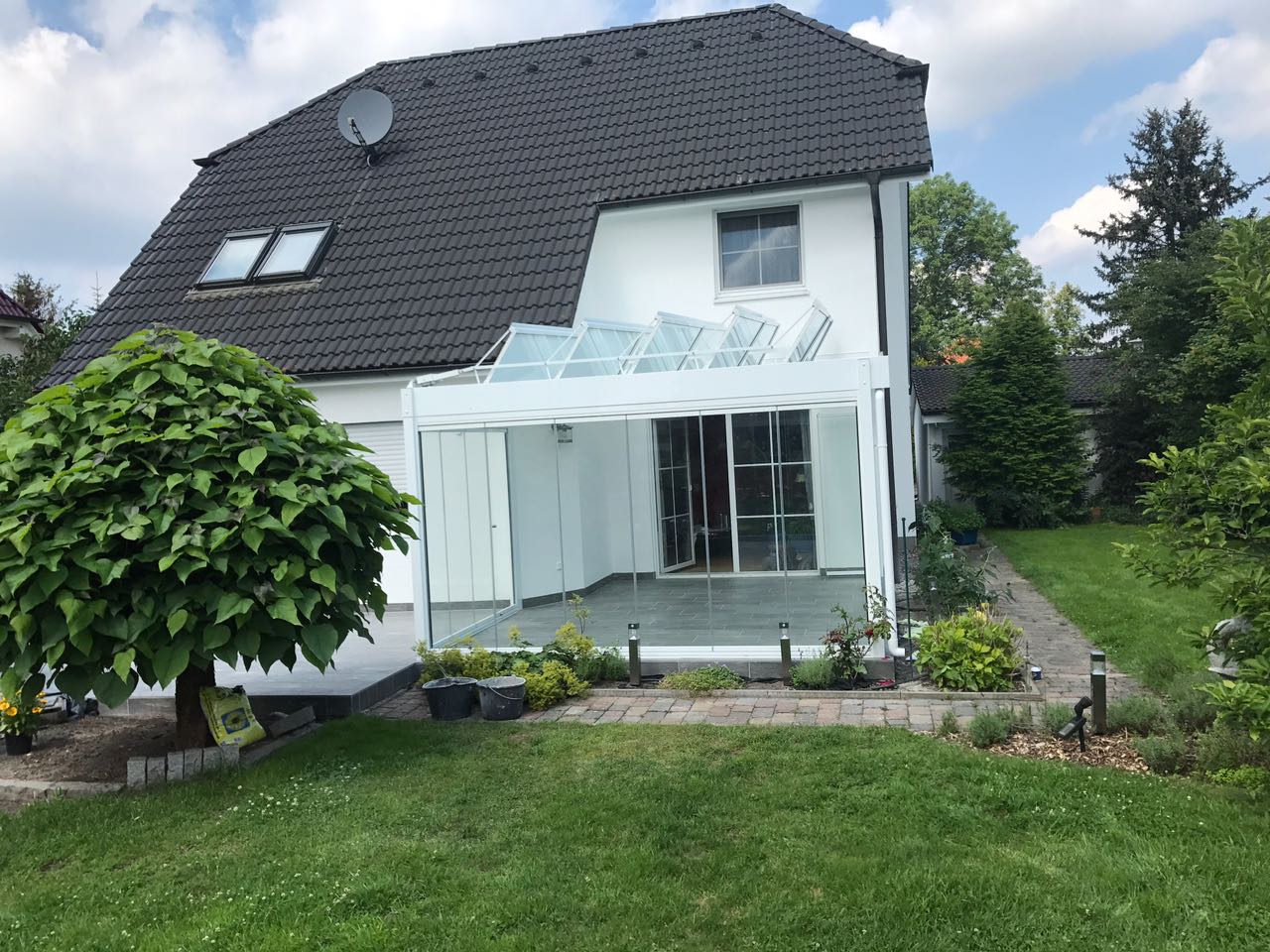

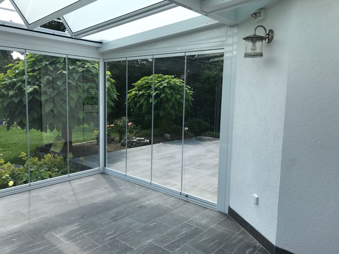

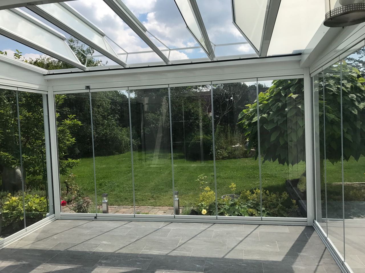

Wir haben uns letztes Jahr ein Aluminium Glaslamellendach mit einer Glasfaltanlage gegönnt und wir sind sehr begeistert.
Grade jetzt im Winter wo es so kalt ist draußen, sitzt bei bei Sonnenschein im 18-20 Grad warmen Kaltwintergarten.

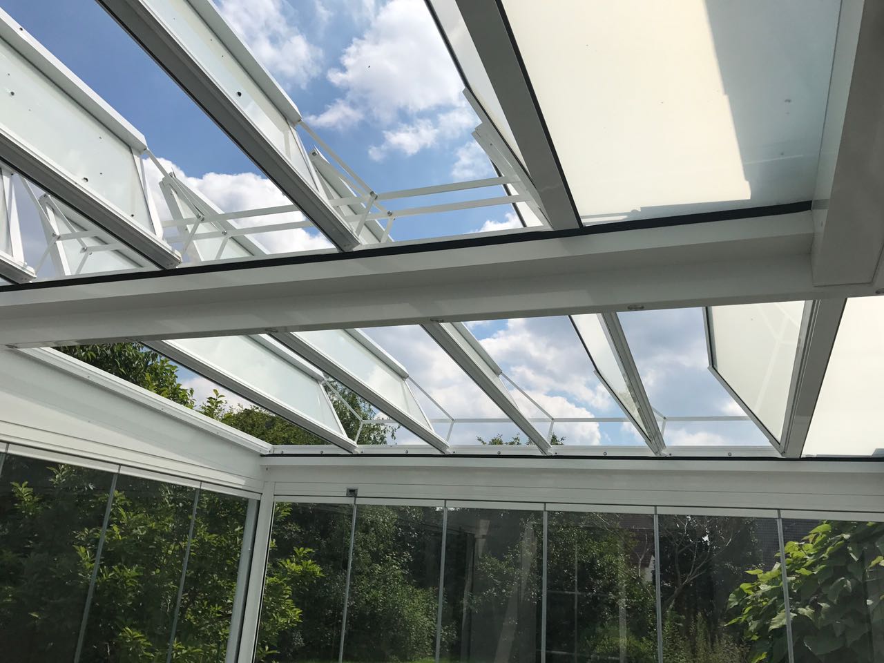

Aber man muß aufpassen. Im Internet gibt es viele Anbieter die das selbe System anbieten aber die Meisten sind alles nur Vertriebler und nicht Hersteller. Es gibt nicht viele Unternehmen die so etwas Herstellen können. In Deutschland sind es glaube Ich nur 4 und nicht alle machen die Lamellen aus Glas sondern nur mit Doppelstegplatten was für uns nicht in Frage kam wegen dem Trommelefekt.
Was den Lichteinfall betrifft haben wir keine Verluste gemacht da man die Wahl hat zwischen klar Glas und opal Glas. Was die Hitze im Hochsommer betrifft kann man es da drunter auch aushalten da wir ja die Lamellen aufdrehen können und die Hitze dann oben wieder raus kann.
Im ganzen sind wir bis jetzt seh zufrieden und können so ein Dach auch nur empfehlen.
Vom Preis her war es auch ganz erschwinglich wenn man beim Hersteller direkt kauft und montieren lässt.
Wer möchte dem kannIch auch ein paar Bilder schicken.
