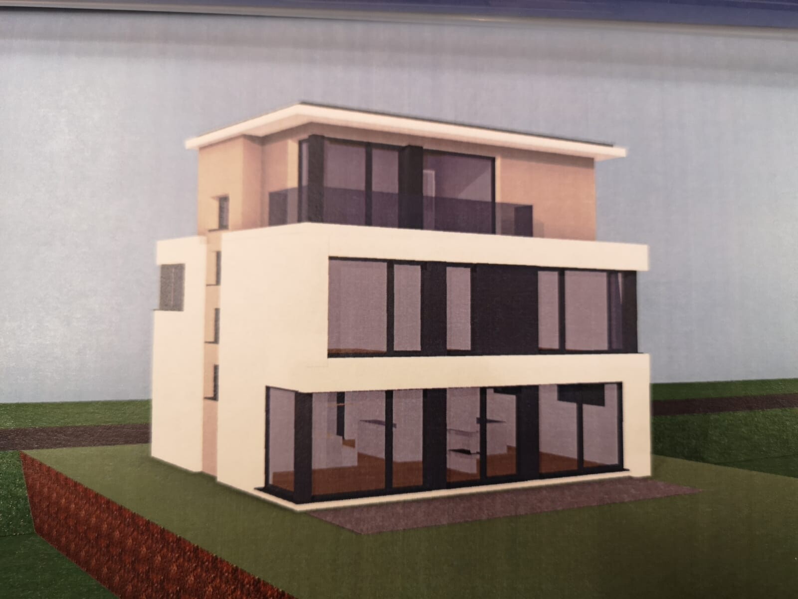

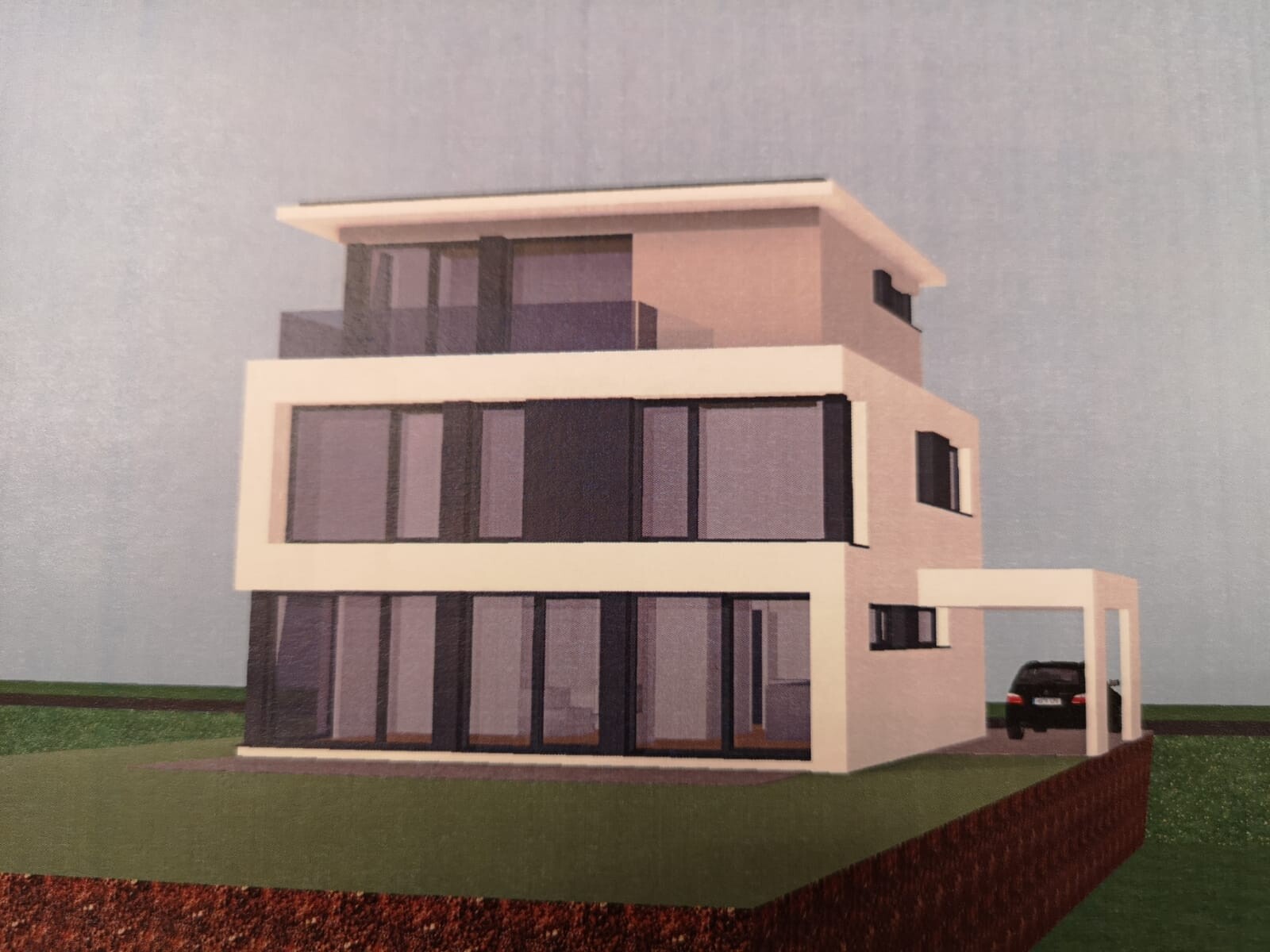

Hier noch einmal zwei Bilder der ersten Version, wo die Fenster Bodentief waren.
Moderne dreistöckige Villa mit großen Glasfronten, Carport und Garten.
Modernes dreigeschossiges Haus mit großen Glasfronten, weißen Fassaden, Terrasse und Grünfläche.
Hm, ich musste hier überlegen, ob das Ernst gemeint war, weil i.d.R. alle versuchen eine Doppelgarage zu bauen
Just darob ist es absolut ernst gemeint. Ich finde erstens diesen Garagengigantismus peinlich. Für mich gehört mit bloßem Auge erkennbar, daß das Menschenhaus die Hauptsache und das Autohaus die Nebensache ist. Und zweitens erscheint mir die Panik vor Raub Mord Vergewaltigung Entführung Monsunregen - selbstverständlich gleichzeitig, daher ohne Kommata - auf vier unüberdachten Wegmetern zwischen Auto und Haustür lächerlich. Daher kriege ich unvermeidlich einen Sympathieanfall, wenn ´mal jemand wohlwollend darüber nachdenkt, derlei Dinge zu rightsizen
Ja, da sehe ich nun zwar immer noch kein braun, aber zumindest eierschale. In Beitrag #1 sehe ich aber reinstes buntstichloses grau.
