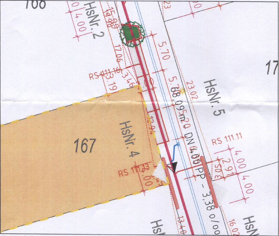

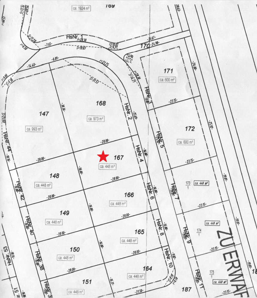

Um eure Neugier zu befriedigen, ist hier die Flurkarte und Verkehrsfläche
Lageplan eines Baugebiets mit Parzellen; rote Sternmarkierung auf Parzelle 167 (ca. 448 m²).
Technische Zeichnung: beige Fläche 167 mit gelbem Rand, rote und blaue Linien.

OK, ich verstehe, aber das Haus wird ja nicht auf dem buckeligen Boden gebaut, sondern vorher präpariert. Klar, viele Entwürfe werden auf der grünen Wiese gezeichnet und passen nicht zur tatsächlichen Situation. Unser Architekt hat aber die Straße etc. korrekt eingezeichnet. Klar, man ist skeptisch.
Das "Problem" im Neubaugebiet ist, dass die Baustraße derzeit knapp 1,3m über den Boden ist. Somit müssen eigentlich alle Grundstücke aufschütten. In den Nachbargemeinden war das auch schon der Fall und die meisten gehen dann mit der Bodenplatte (falls kein Keller) auf Straßenniveau. Ob nun Oberkante, Unterkante etc. Meiner Meinung nach, wird niemand sein Grundstück so tief lassen, weil er dann bei Regen Probleme bekommen wird. Daher wollen wir bisher Unterkante Bodenkante auf Oberkante Straße.
Für mich ist das aber schon Off-Toppic, ich beantworte aber gern die Fragen
Das ist nicht gleich Off-Toppic, nur weil es über Deine ursprüngliche Frage hinausgeht. Rechnest Du z.B. die Höhen ab Kanaldeckel und der Bebauungsplan ab Urgelände, dann wird Dein Entwurf enthauptet und das Schlafzimmer muß doch unten dran.
Oder Dein Nachbar schüttet weniger hoch auf. Dann rückt Dein Carport um eine Bircorinne von der Grenze ab.
