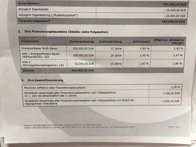

powergirley
Hmm also wir haben von der Interhyp ein Angebot bekommen bei dem wir 300.000 Über die Bank, 100.000 über kfw und 50.000 € über das Wohneigentumsprogramm aufnehmen würden. Bei einer Zinsbindung von 20 Jahren (hab den Zinssatz leider nicht im Kopf) würden wir bei 2 % Tilgung in den ersten drei Jahren (wegen geplantem Kind und Elternzeit 3 tilgungsfreie Anlaufjahre) 1.150 € zahlen und danach 1.550 €.
Wobei wir ja unter den 450.000 € bleiben und möglichst weniger als 1.500 an raten abzählen wollen. Nebenkosten haben wir monatlich mit ca 400 € kalkuliert. Damit wären wir dann bei einer monatlichen Belastung die in etwa so hoch ist wie unsere Warmmiete + Bausparvertrag. Wir könnten also weiterhin so viel sparen wir jetzt.
HERR_bau
Ihr zahlt etwa 1350-1500 € für den Betrag. Mit Tilgungsraten rund um 2 Prozent. Das ist meiner Meinung vollkommen ok. Wenn die Zinsbindung in 10 Jahren ausläuft, sieht Euer Gehalt dann noch mal ganz anders aus und ihr könnt sicherlich 5-8 % tilgen...
