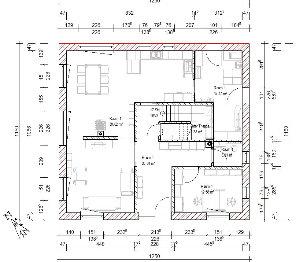

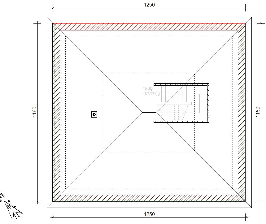

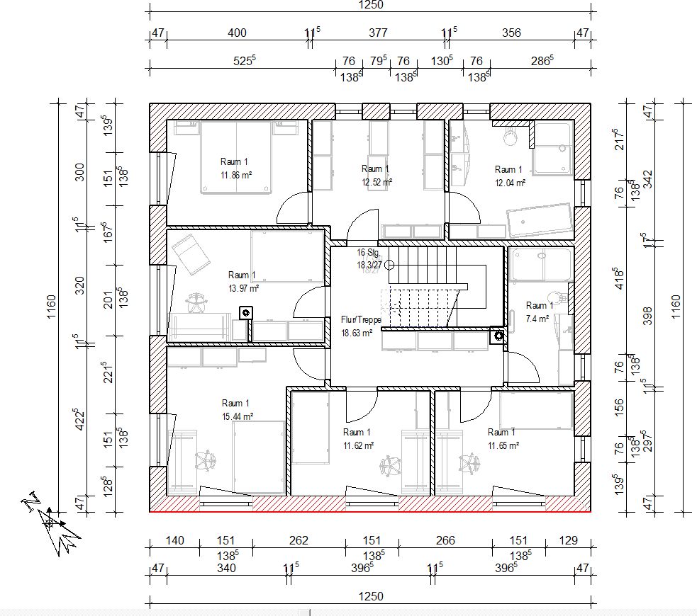

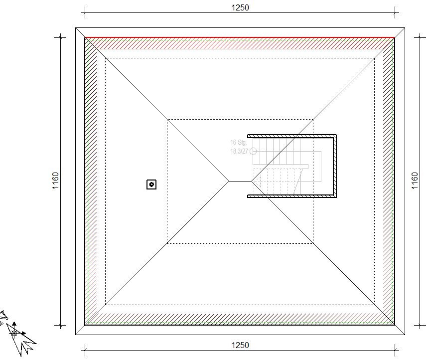

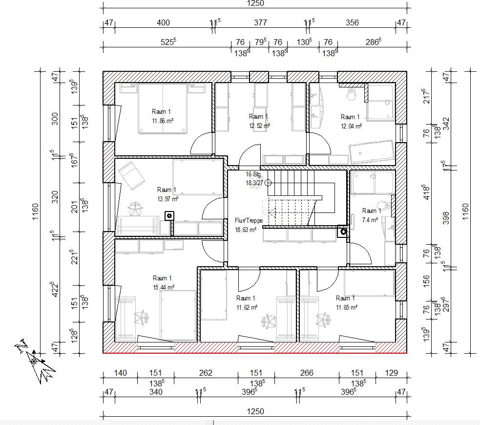

Ich habe mal mit der Treppe gespielt .. und jetzt eine Podesttreppe mit Bequemmaß als Basis genommen.
Die grundsätzliche Aufteilung habe ich gelassen, die war ja auch schon gut durchdacht. Aufgrund Treppenänderung waren aber doch ein paar Anpassungen notwendig, die erwähne ich jetzt mal Punkt für Punkt
  • Wäscheschacht .. im Flur, Öffnung landet unterhalb des Podestes im Hauswirtschaftsraum. Unterhalb des Podestes habe ich auch Waschmaschine und Trockner geschoben, dazu noch Bügelbrett gesetzt und ein wenig Regalfläche. Z. B. für Waschpulver, fertige Körbe mit sauberer Wäsche für die Kinder, die selbstständig geholt werden müssen usw.
  • Küche jetzt mit 2 kleinen Fenstern .. ist dem Ankleideraum oben geschuldet, passt aber auch gut zur Küche. Zwischen den Fenstern könnte eine große Doppelspüle sitzen und bei den Fenstern könnte die Arbeitsfläche in die Fensterlaibung laufen, was sehr großzügig aussieht und auch schöne Vorbereitungsflächen rechts und links der Spüle ergibt.
  • Kaminschacht jetzt wirklich mal an der Trennwand, dadurch landet der ja etwas im Zimmer von Kind 1. Daher dort eine Schranknische gebildet, die von Schreibtischseite mit Regalen ergänzt werden könnte.
  • Ankleide etwas verbreitert .. es könnten 3x 2m Schrankreihen passen. Dazu unten noch eine Kommode
  • Badezimmer Eltern und Kinder mit jeweils richtig großen Duschen.
  • Kind 3 und 4 .. da sind die Flächen etwas geringer geworden. Ich könnte mir hier eine Kleiderschrank-Auslagerung in den Flur ggü. den Zugangstüren zu den Kinderzimmern vorstellen.
  • Im EG ausreichend Garderobenplatz
  • Zum Ess-/Wohnbereich Schiebetüren aus Glas, zwischen Küche und Hauswirtschaftsraum Schiebetür blickdicht
  • Eingangstür nicht mittig, sondern rechts und links dafür ein Glasteil und Briefkastenteil. Das ermöglicht es, noch ein Dekostück und Spiegel großzügig zu stellen
  • Unter der Treppe auch wieder Platz zum Abstellen, relativ schnell von der Küche aus zugänglich
  • Im Hauswirtschaftsraum nur eine breite Tür nach hinten in den Garten, wobei ich mir da eine Tür mit Fenster vorstelle.
  • Die Garage habe ich nicht extra gezeichnet.
Vielleicht sind ja ein paar Ideen dabei, die euch weiterbringen.
