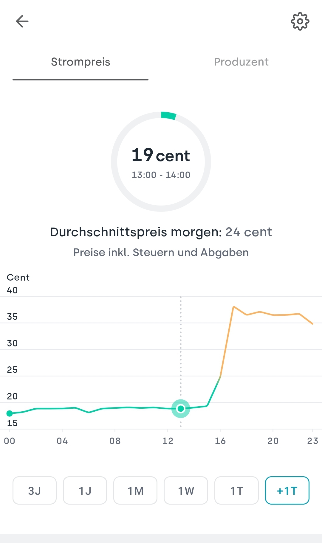

Ich habe mein komplettes Haus seit Jahren selber automatisiert - viel Bastelei, nichts von der Stange. Photovoltaikanlage, Wärmepumpe - alles (noch) nicht vorhanden - allerdings: das aktuelle Haus werden wir abreissen und neu bauen. Daher bin ich dabei Infos zu suchen und mache mir auch selber Gedanken.
Zum Thema:
Ich habe aktuell einen Stromvertrag von Tibber und ein Haupt-Zaehler von Discovergy. Mit ein wenig Programmierung bekommt man von beiden die Daten (Aktueller Stundenstrompreis und ab 14 Uhr Strompreis fuer den naechsten Tag).
Da Tibber Stundenweise abrechnet und der Strompreis zu Offpeak-Zeiten doch recht stark variieren kann(!) habe ich mir ein kleines tool geschrieben was mir im prinzip fuer unseren Lebensstil die besten Zeiten fuer die Waschmaschine/Trockner anzeigt. Da kann es eben passieren das man die Waschmaschine nicht sofort anschaltet wenn sie voll ist sondern 2-3 Stunden spaeter. Das sind sicherlich Centbetraege, aber es ist recht einfach in den Tagesablauf einzubauen. Es gibt Tage da hat man Stundenlang 18 Cent Pro kWh, also im Prinzip nur Netzentgelte etc. und dann geht z.B. ab Mittag es auf 40 oder 50 Cent hoch.
Strompreis-Übersicht: 19 Cent für 13:00 - 14:00 Uhr; Diagramm zeigt Tagesverlauf, morgen 24 Cent.
Als Beispiel: Preis von Morgen (30.1.21) - bis 15 Uhr um die 18 Cent inkl Abgaben. Danach ca. 37 Cent.
Wuerde ich deswegen den Geschirrspuehler frueher anwerfen? Nein
Aber wuerde ich meine Waesche gerne vor 15 Uhr fertig haben? Hell yeah!
Fuer den Neubau ueberlege ich etwas anderes: Die Photovoltaik soll auch einen Speicher bekommen. Im Winter ist das ganze im Prinzip totes Kapital. Hoher Verbrauch durch die Wärmepumpe - niedriger Ertrag.
Meine Ueberlegung: Den Speicher Nachts (zumeist billiger, aber auch gerne mal ein paar Stunden am Tag) mit "Billigstrom" beladen und Tagsueber im Prinzip die guenstigen Preise mitnehmen. Dadurch das ich 1. den Strompreis ein wenig in die Zukunft vorhersehen kann (maximal einen Tag) und 2. zumindest ungefaehr den Wetterbericht automatisiert herausfinden kann sollte es eigentlich Sinn machen. Damit kann ich mir "Smarte" Endgeraete ersparen.

Wobei Du bei Batterienutzung ca 20% Lade/Entladeverluste aufschlagen musst (ist tatsächlich so viel). Sofern die Strompreise um mehr als diesen Wert schwanken, mag da was zu holen sein. Ist es denn wirklich so, dass die Spotpreise Nachts so viel günstiger sind?
Was wollt ihr denn bauen? Wir haben einen Gesamtstromverbrauch von ca 4.200 kWh/a und selbst ohne Automatisierung 70% Autarkie, d.h. nur ca 1.200 kWh/a Netzbezug. Was will man da noch optimieren? Klar, Hobby ist Hobby.
sysrun80
Das mit dem Verlust ist mir klar. Deswegen schrieb ich: Mindestens im Winter ist die Batterie totes Kapital.
In meinem Screenshot kannst du ja sehen was passieren kann von 18 auf 37 Cent, das sind 100% mehr. Ich wuerde also, solange kein solarertrag prognostiziert wird, den Akku bis 15 Uhr volladen. Und ja, ich es gibt diese Schwankungen! Nicht jeden Tag, aber doch recht oft.
