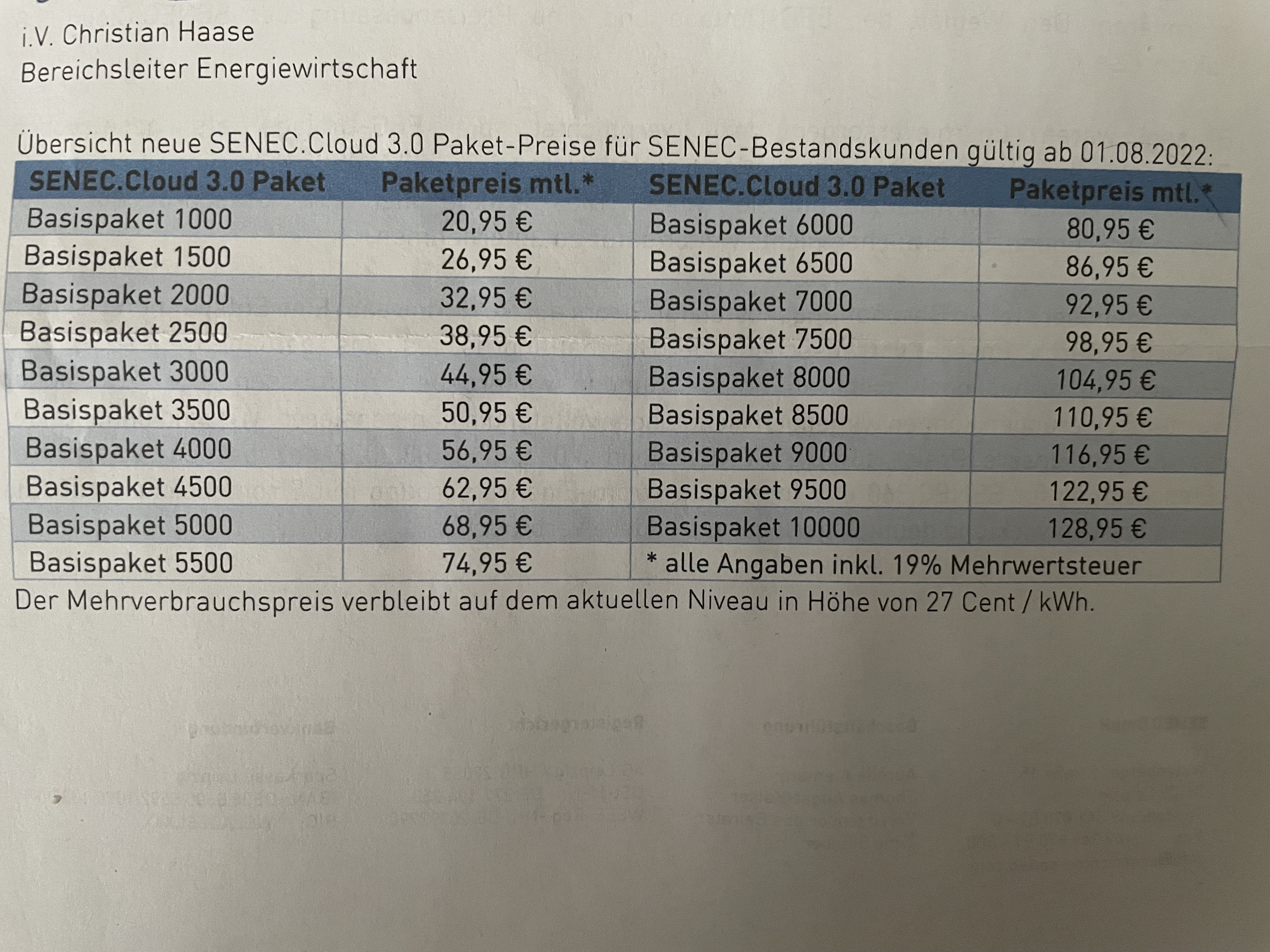

DaHias81
Also dann: mein Preis war brutto, ohne Gerüst (hatten wir eh schon) und nicht full black.
Aber zurück zum Thema: D.h. Du speist eine bestimmte Menge ein, was mehr ist, wird mit normaler Einspeisevergütung ausgezahlt. Dafür kannst Du eine bestimmte Menge verbrauchen. Was ist dann mit der Differenz? Also wenn Du weniger oder mehr verbrauchst?
DaGoodness
Genau, du zahlst eine monatliche Abogebühr und dafür kannst du eine gewisse Menge an Strom, den du im Sommer einspeist, im Winter kostenfrei wieder aus dem Netz beziehen.
Wenn du mehr einspeist, wird dir die Differenz vergütet. Brauchst du mehr aus dem Netz als du einspeist, musst du alles, was du mehr beziehst extra bezahlen.
Was kostet eigentlich eine kWh bei Senec wenn der Speicher und das Cloud Guthaben leer/aufgebraucht ist?
Die Kosten für den Mehrverbrauch liegen bei mir aktuell bei 28Cent pro kwh
Dogma
Das ist ja human, hätte mit mehr gerechnet. Wodurch wird der Preis beeinflusst?
