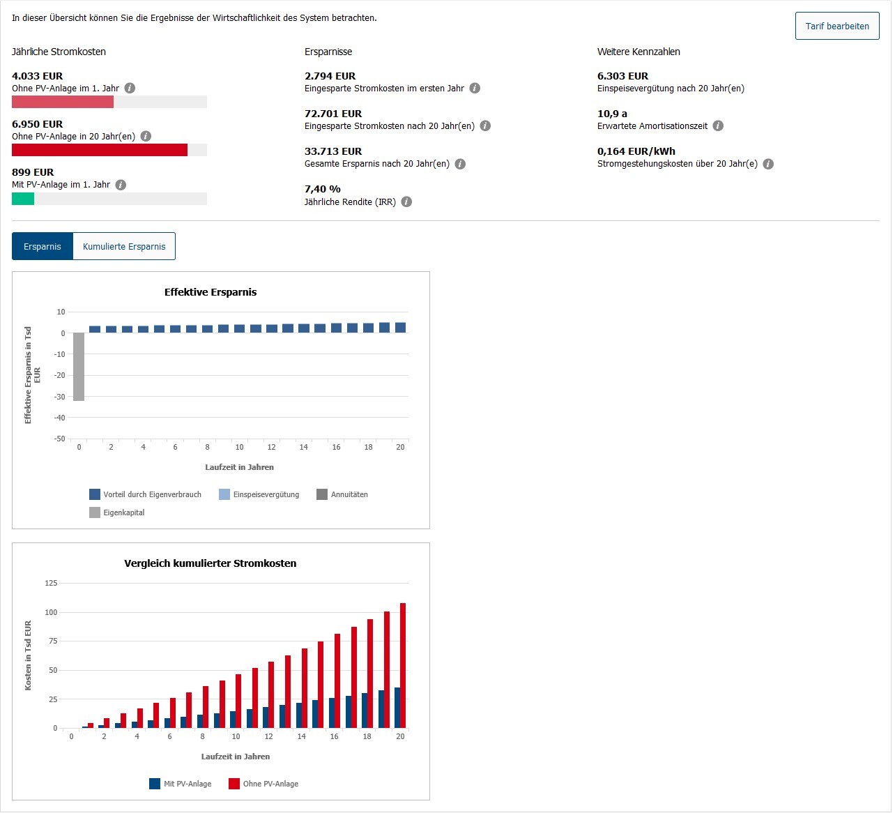

Hast du denn die Rechnung bei dir mal aufgestellt? Was für Kosten hast du aktuell? Was kostet die Anlage und was musst du jedes Jahr dadurch einsparen, damit sich die Anlage rechnet? Nur so kann man ja zu einem Ergebnis kommen.
mein Ergebnis ist definitiv, ich spare Geld durch die Anlage.

Natürlich kann niemand in die Zukunft sehen. Aber ich sehe ja jetzt, was ich im letzten Jahr bereits eingespart habe und versuche dann hochzurechnen. Die Unbekannten sind natürlich die Kosten für die Stromcloud in Zukunft im Verhältnis zu einem anderen Stromtarif und natürlich eventuelle Reparaturkosten. Wenn bei dem Speicher nach 4 Jahre alle Akkus plötzlich defekt sind, ist meine komplette Rechnung erstmal für den Allerwertesten. Aber das sind die Sachen die man dann halt als Risiko einplanen muss.
Welche Kosten fehlen denn zum Beispiel sonst noch in meiner Aufstellung?

Hier nochmal die Frage… “du bezweifelst“? Hast du denn für dich schon eine aussagekräftige Rechnung aufgestellt?
Hast du dir mittlerweile meine Aufstellung trotz der falschen Einheitenwerte angesehen? Meiner Meinung nach geht die Rechnung bei mir bestens auf. Muss aber auch nicht bei allen so sein.

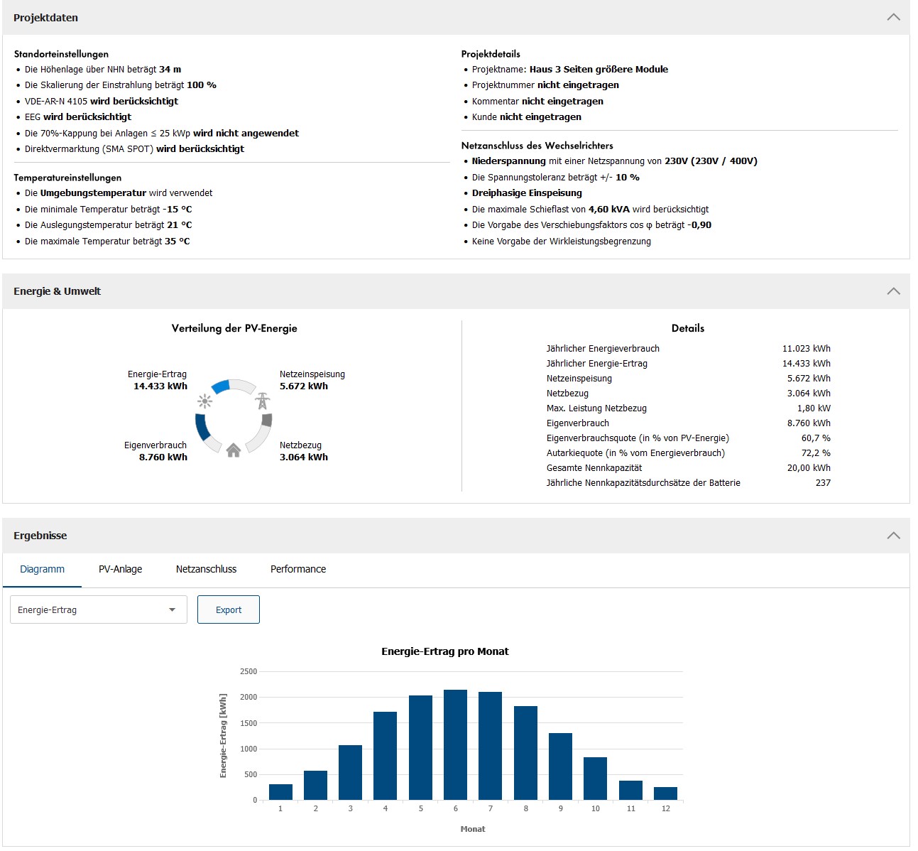

Ich habe mal von ein paar Monaten mal geguckt was ich so auf das bekommen könnte.
Das ist dabei raus gekommen.
Ist jetzt mit Speicher aber ohne finde ich gerade nicht.
