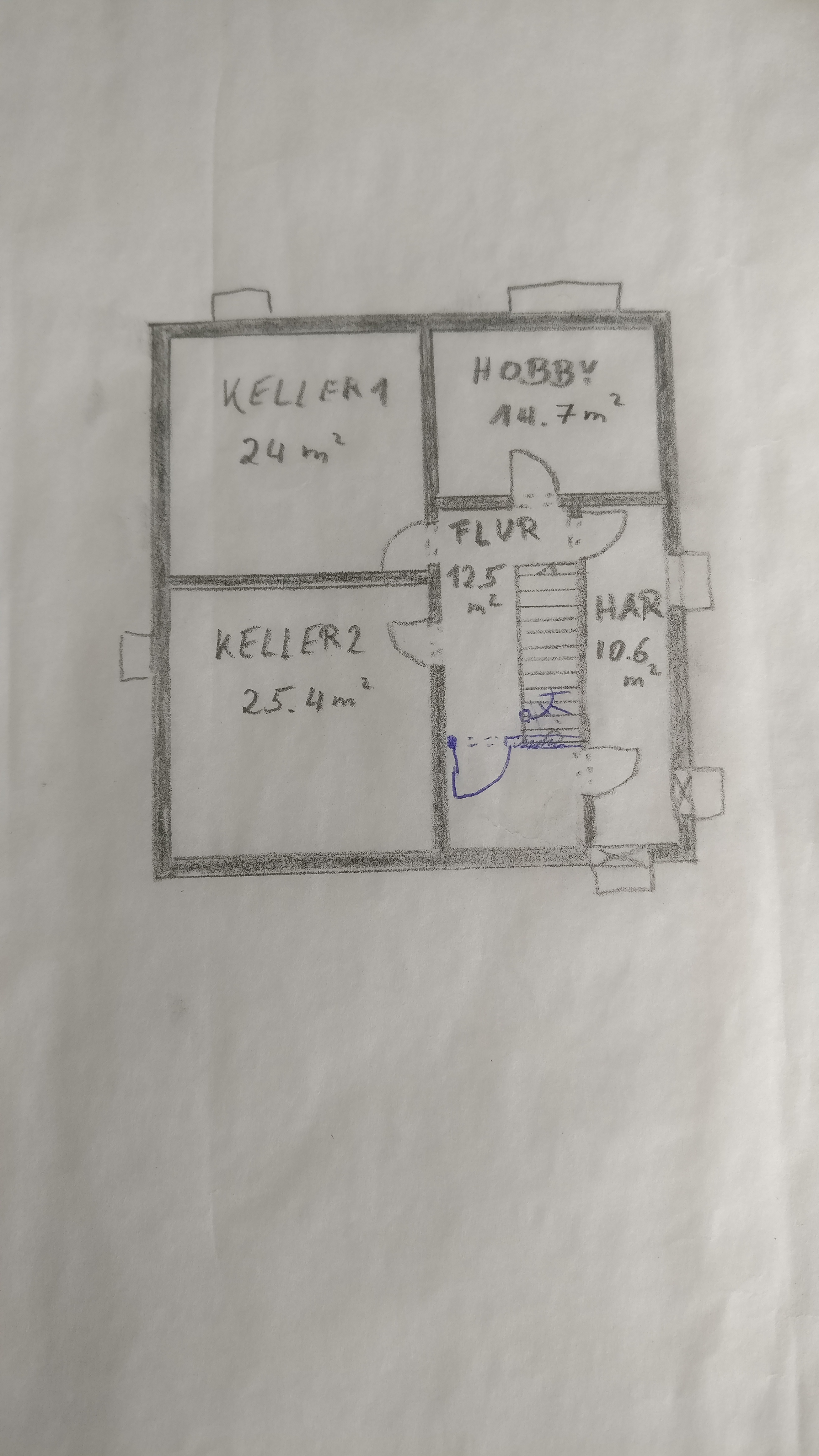

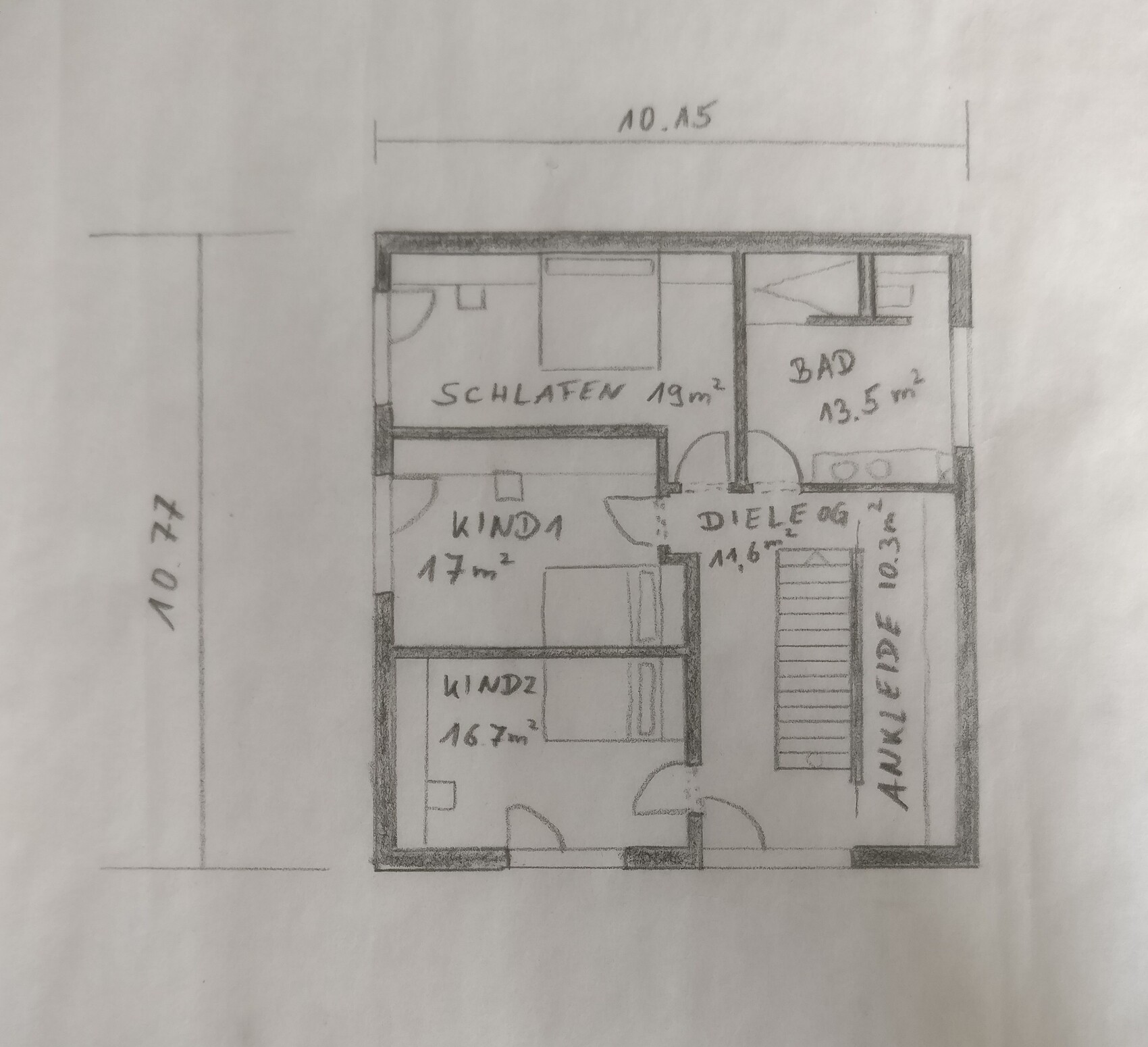

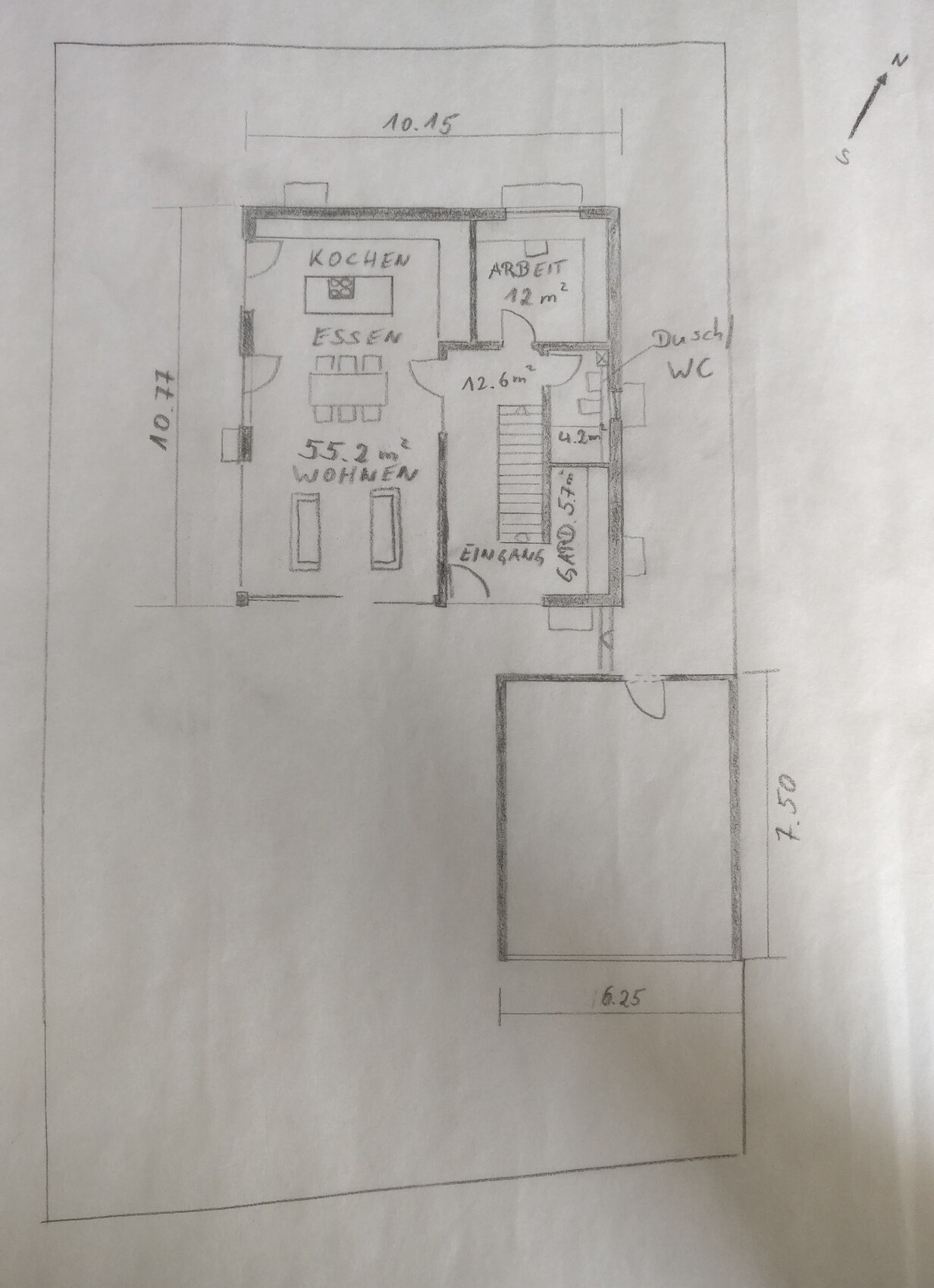

nach diversen Runden mit dem Architekten, mit dem Ziel unsere ursprüngliche Planung (s. weiter vorne im Thread: ca 200 m² mit Keller, EG, OG und Penthouse-Geschoss) zu verkleinern, mit dem Ziel Kosten zu sparen, haben wir nun eine neue Planung, die einige der besprochenen Punkte aufgenommen hat. Daher melde ich mich wieder:
  • Das Penthouse ist komplett entfallen
  • der Hobbyraum ist vom DG ins UG gewandert
  • das Gäste/Arbeitszimmer ist vom DG ins EG gewandert
  • das Gäste/Dusch-WC ist vom DG ins EG gewandert und hat dort das WC ersetzt
  • Das Glasgelenk zwischen Garage und Wohnhaus ist entfallen
  • Die Dachterrassen sind entfallen
  • Der Koch-/Ess-/Wohnbereich im EG wurde um ca. 10 m² verkleinert, um den gestiegenen Platzbedarf im EG durch Gast/Arbeitszimmer und Dusch/WC halbwegs kompensieren zu können
  • Insgesamt ist der Grundriss etwas größer geworden
  • Mit dem EG sind auch OG und UG im Grundriss etwas größer geworden. Idee war, dass wir dadurch auf Erker o.ä. verzichten und den Aufwand durch aufwändige Dämmung an solchen Stellen nicht erhöhen müssen
  • Die Wohnfläche ist von ca. 200 m² auf 178 m² verkleinert worden.
Skizzen habe ich angehängt.
Es gibt noch den ein oder anderen offenen Punkt zu klären. Insbesondere was den Höhenverlauf im Garten angeht. Aber ich denke, wir sind kurz davor, diese Planung zur neuerlichen Kalkulation an den GU weiterleiten zu können.
Im Inneren gibt es aktuell zwei größere Themen, wo wir uns unschlüssig sind:
  1. ob wir in der Küche im EG planoben ein Fenster/Lichtband oder eine Tür zum Garten machen sollen
    • Der Stauraum und die Arbeitsfläche sollte auch so locker reichen
    • Ohne Fenster könnte es evtl. zu dunkel sein?!
    • andererseits würde ein Fenster an der Nordseite den Verlauf der Küchenmöblierung vermutlich nur stören und eher unruhig wirken und vermutlich würde eh wenig Licht von der Seite reinkommen. Wäre also nur noch der Zugang zum Garten wohl ein Argument?!

    • Wir bevorzugen es eher, wenn man im Eingangsbereich gleich nach oben kann. Damit wäre der Abgang zum Keller in der Mitte des Gebäudes. Ob es da zieht oder sollten wir evtl. eine Tür einplanen? Aber Tür bei der Treppe macht nur Sinn, wenn die Treppe geschlossen ist und einen schlauchartigen Charakter der Treppe wollten wir auf alle Fälle vermeiden.
    • Bei der aktuellen Laufrichtung ergibt sich, dass der HAR im UG eher schmal ist. Wäre die Laufrichtung umgekehrt, könnte man den HAR L-förmig gestalten (habe ich im Plan mit blau ergänzt). Bei der aktuellen Laufrichtung könnte man evtl. den HAR auch so L-förmig gestalten, wenn man den Treppenabgang 1/4 gewendelt macht, sodass man beim Hinuntergehen nach planlinks schaut.
Was meint Ihr? Hinweise zu den genannten Punkten aber auch ganz allgemein sind wieder sehr willkommen. Falls der Thread zu sehr in die Planungsrichtung abdriftet und nicht mehr hier rein passt, darf er auch gern verschoben werden.
Danke Euch!
