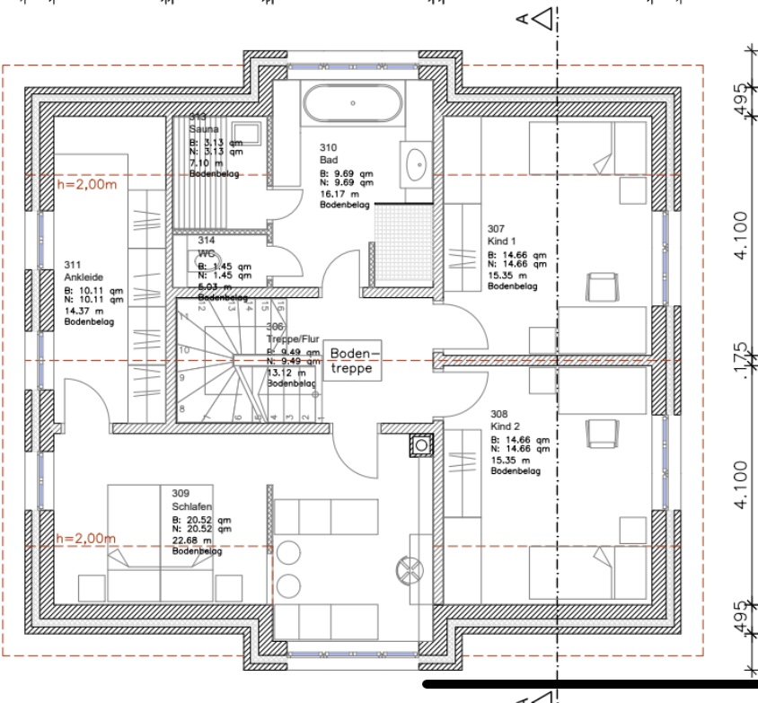

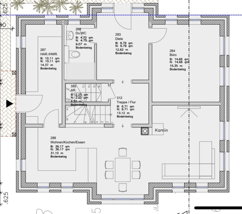

Hallo Jenny,
die Außenmaße sind 9.36m * 11.24m. Die Wohnfläche pro Geschoss beträgt dann jeweils ca. 84 qm.
Zur Erklärung. Im Erdgeschoss wollten wir eine innenliegende Treppe, darunter entsteht ein kleiner Abstellraum (typische Besenkammer). Weiterhin werden wir einen Teil unserer alten Küchenschränke im HAR unterbringen und so Stauraum schaffen. Die Treppe ist zur Küche hin offen und wird passend zur Küche mit Treppenschränken versehen, wodurch noch mehr Stauraum entsteht.
Dinge, die man nur saisonal braucht (Deko, Lichterketten, etc.) werden auf dem Spitzboden gelagert. Gartengeräte kommen im Carportschuppen oder Gartengerätehaus unter.
Guck dich in Ruhe ein und frag gern nach, falls etwas unklar ist.
Liebe Grüße
Georg

Ich glaube in Eurem Fall wäre wohl "ohne Keller" gedanklich der schönere Ansatz aufgrund der geplanten Nutzung statt die "netten Extras" oben zu streichen. Hier mal mein Vorschlag/Denkanstoß:
  • Technik/Hausanschluss/Heizung mit Waschmaschine/Trockner -> würde ich splitten, Wärmepumpe und Anschlüsse im EG unterbringen, Waschmaschine&Trockner in einem kleinen Raum/Schrankintegriert im OG oder DG, spart Lauferei und die Dachterrasse könnte für den Wäscheständer dienen, das "Loft" wird mehrfach genutzt mit Gäste/Fitness/Wäsche, die friedlich co-existieren könnten
  • Lager für sowohl Essen/Trinken/Haushaltssachen wir Putzzeugs als auch Autoreifen, Gartengeräte -> Indoor-Putzzeug und Vorräte zur Wärmepumpe, Autoreifen in die Doppelgarage (kein Treppenschleppen), Gartengeräte in ein Gartenhäuschen (dreckiger Rasenmäher verteilt seine Reste nicht im Hausflur)
  • kleiner Handwerkbereich -> Werkbank hinten quer in der Garage, ja wird im Winter kalt aber wie oft wird es genutzt und für die paar Stunden gibt es Heizlüfter, wenn etwas größeres gebaut werden soll Autos vor´s Tor und du hast ausreichend Platz
  • Hobbyraum, insbesondere falls das Hobby/Fitness im DG wegfallen würde -> klassisch vollgestellter Raum mit Kram, den man nicht unbedingt benötigt
Summa Summarum würde ich so kalkulieren:
- Keller weg
+ EG ab 5qm für das Versorgungsräumchen
+ OG/DG eventuell ein Ticken mehr
+ Doppelgarage vielleicht 1.5m tiefer oder kleinen Nebenraum
Könnte sich knapp ausgehen mit den 80k
